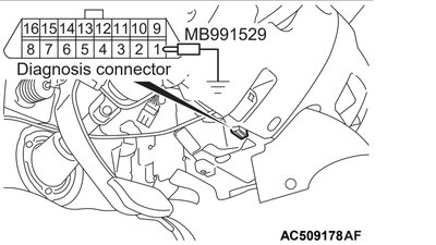

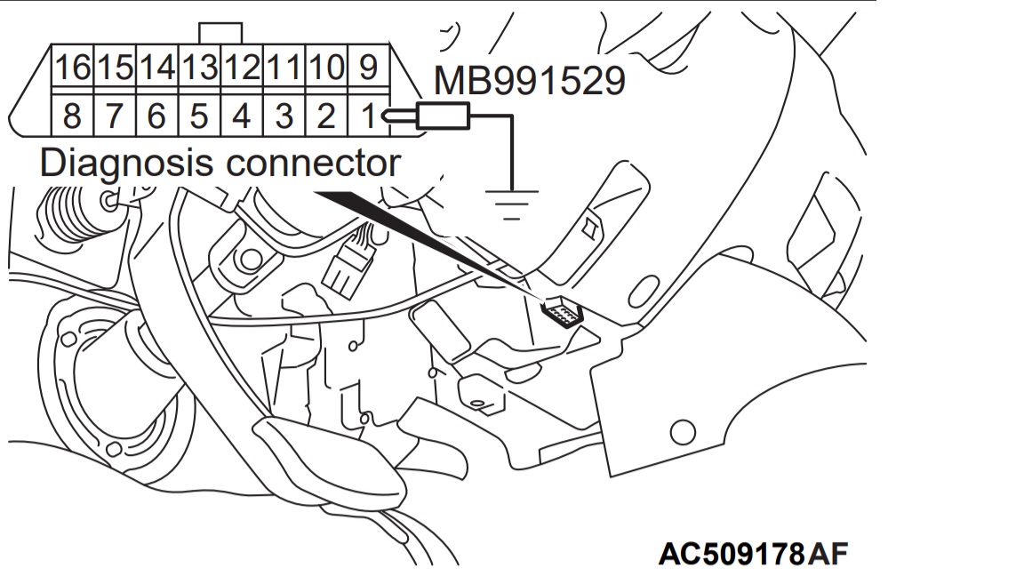

Прочитайте ошибку по морганию лампы чек энжин.
Для этого замкните контакт номер 1 на массу, и включите зажигание.
Если чек загорался значит он есть в памяти.
