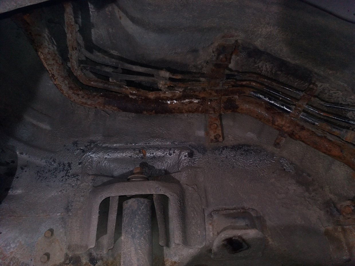

Кстати, расскажите кто знает, какого назначение каждой из 3-х тонких трубок, идущих возле заливной горловины?
Вот, кстати и она, вместе со спрессованной почвой :) 3,14здатая коррозионная стойкость:

Все они выводят воздух из разных частей бака.

HiTEX писал(а):Все они выводят воздух из разных частей бака.
А если сделать без них, что будет? Ну или одну "воздушную", а остальные две - заглушить?

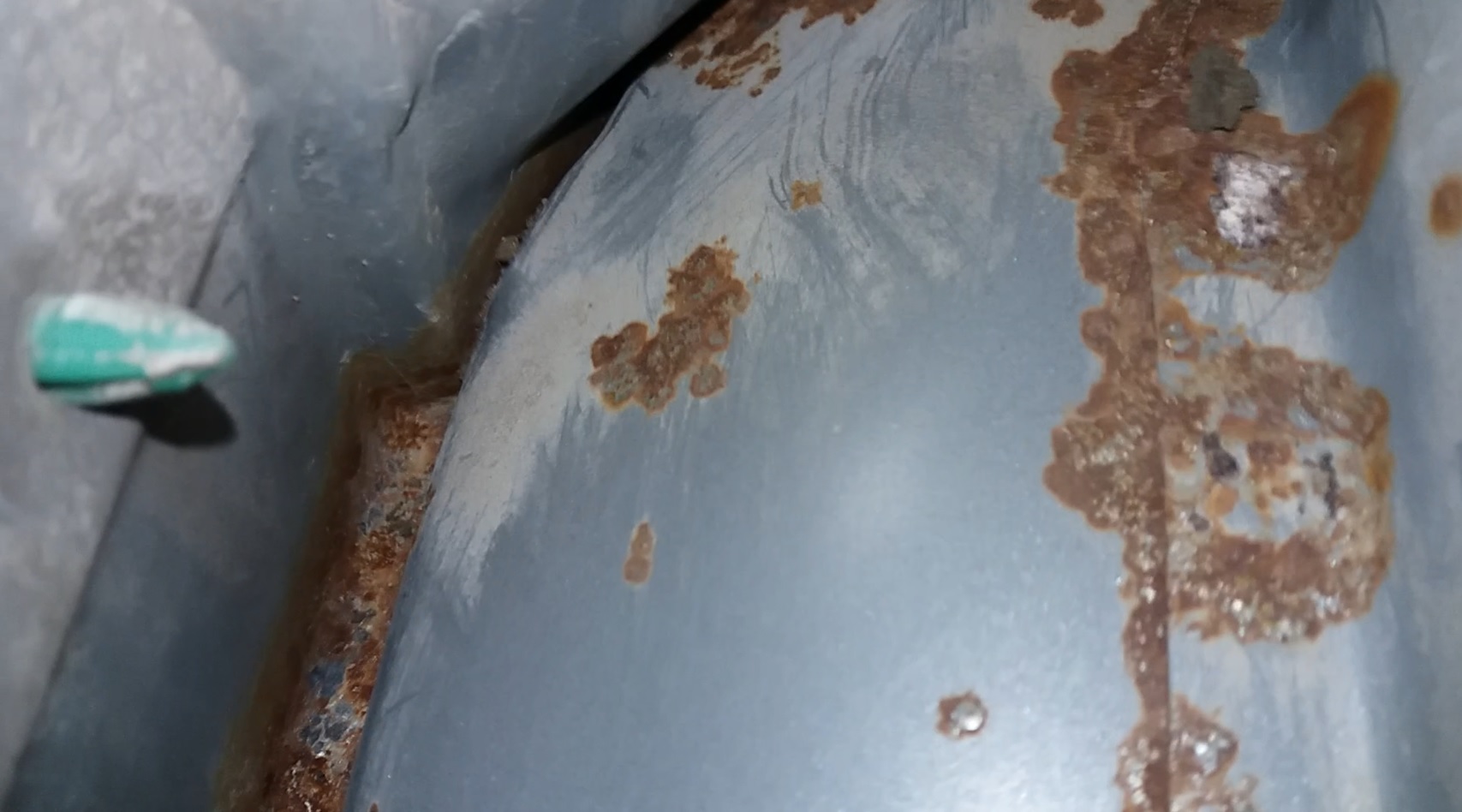

Кстати, кто тешит себя иллюзиями, что у Паджеро 3 или 4 какая-то хорошая коррозионная стойкость - вот вам фото изнутри со стыка задней арки с брызговиком:
Карман бампера, чуть выше японцы предусмотрительно воткнули 2 мочалки, чтоб сгнило наверняка :) Мочалки выкинуть бы лет 10 назад, но...в общем 1 сторона прогнила до дыры, а вторая - пока живая.
Пока забил, все равно это не видно, просто накрыл антикором (сало+масло), чтоб хотя бы не гнило дальше.
Ужасы с горловиной пока залил временно тем же составом:
Говносборник пластиковый решил пока не ставить.

На этой стороне по мелочи переварил арки кусочек.
С другой стороны кусок намного крупнее переварил, ни наружная ни внутренная арка не сохранились:
Тут все сделал с эпоксидным грунтом и закончил мастикой жирной (смесь резино-битумной+сало+масло):
