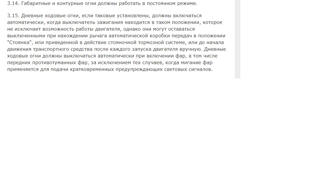

Не вижу особых причин по данной реализации в плане законности. Ну да, это немного не то, ибо ДС - есть ДС.
Но светить-то он будет как овощ = в полнакала. А полнакала для галогенки (я так понял, речь про них)- это не значит что световой поток будет в 2 раза меньше, он будет намного меньше, т.к. у ней характеристика нелинейная.
Но на ТО могут докопаться.

ДХО устанавливается на машины до чего то там 16-го года факультативно.
Тоесть по желанию и как сможешь. Требования есть к установке и режиму работы.
Так что подключайте и не мучайтесь.

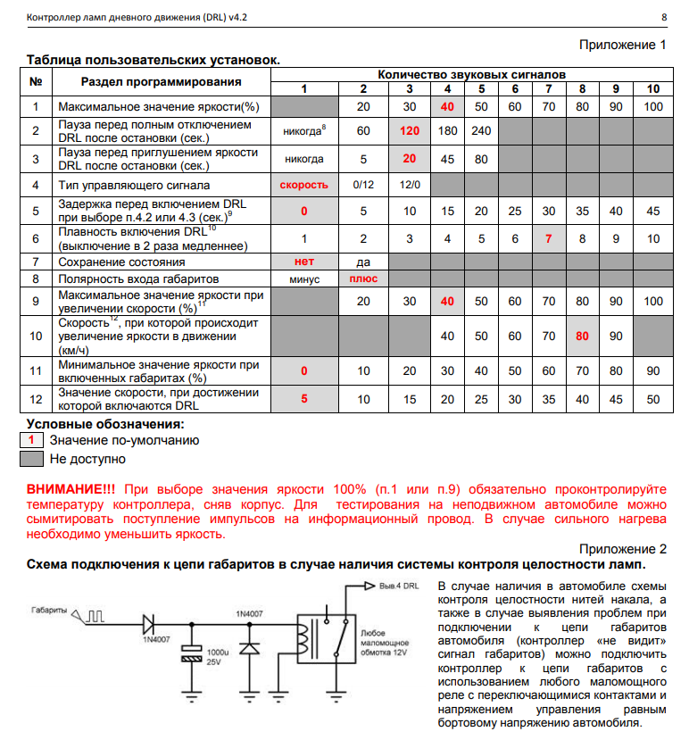

С DRL езжу с 2011 г, ни разу ни от кого вопросов не возникало, где то слышал что такой принцип работы головных фар на многих американских/канадских а/м с завода.
Только в пол накала по моему опыту слепить будут, а вот 30% самое то, хотя может у кого какое реле...

Там около 30 и будет.sash_u писал(а):а вот 30% самое то
- sash_u
- Сообщения: 110
- Зарегистрирован: 08 апр 2017, 12:31
- Мой автомобиль(и):: PAJERO SPORT 2
- Откуда: Мурманск
- Благодарил (а): 38 раз
Re: ДХО на дальнем свете в полнакала - законно или нет?
40% по умолчаниюdvm99 писал(а):Там около 30 и будет.sash_u писал(а):а вот 30% самое то
