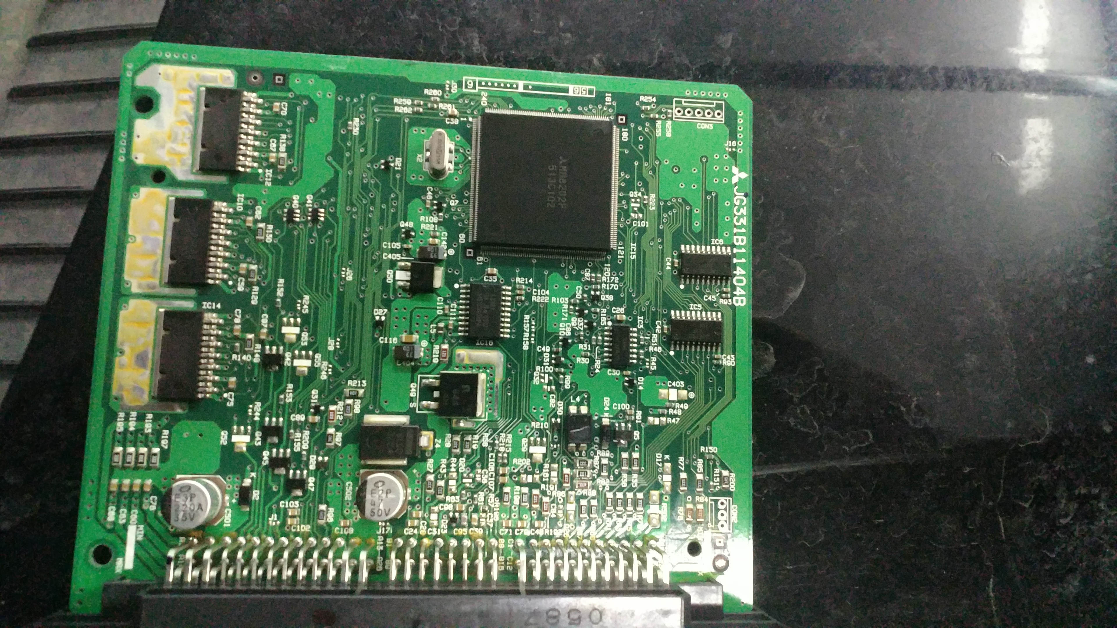

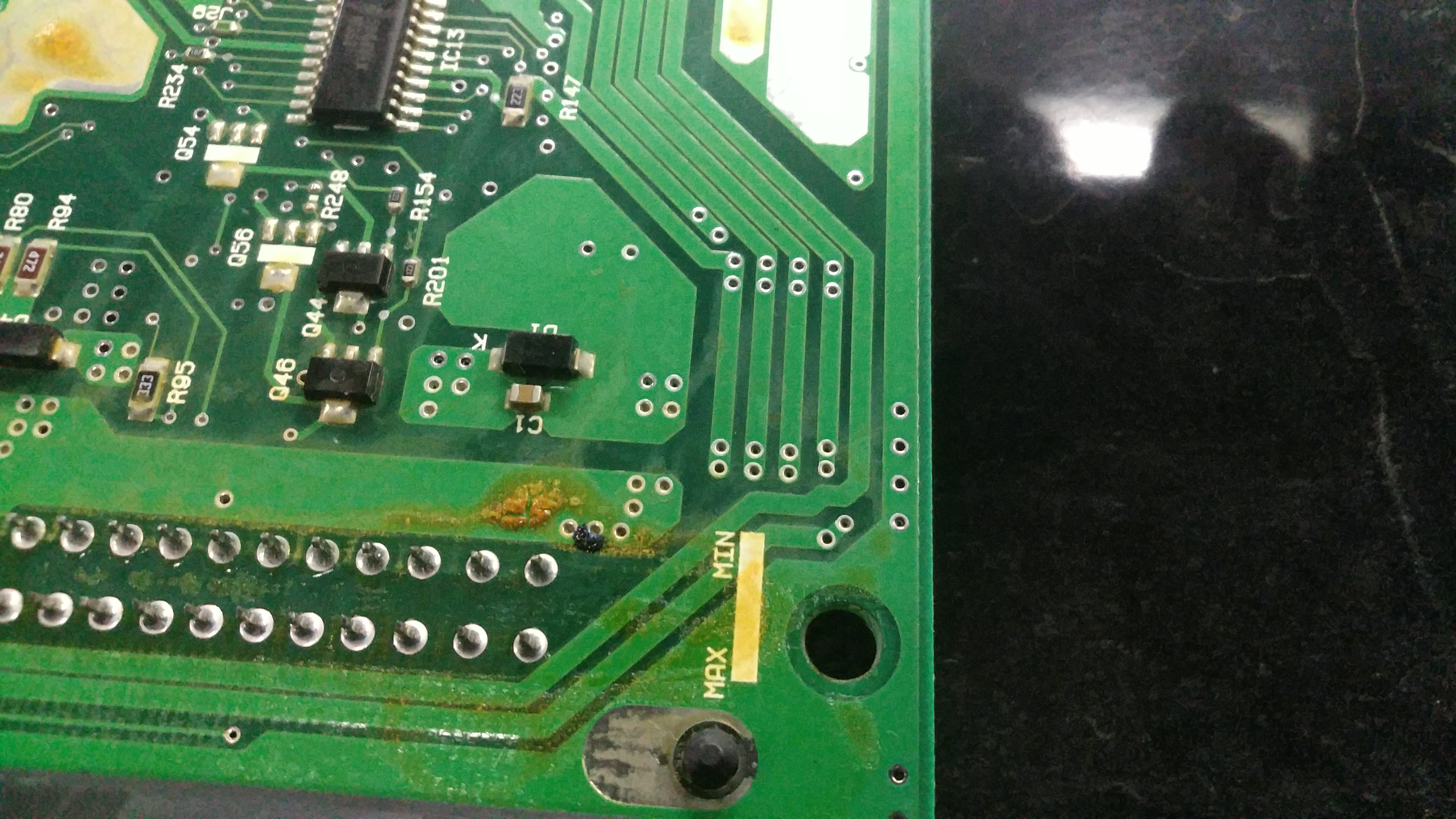

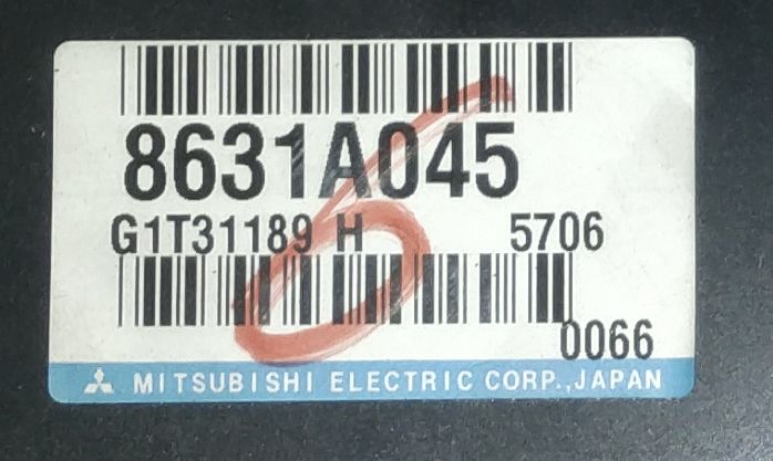

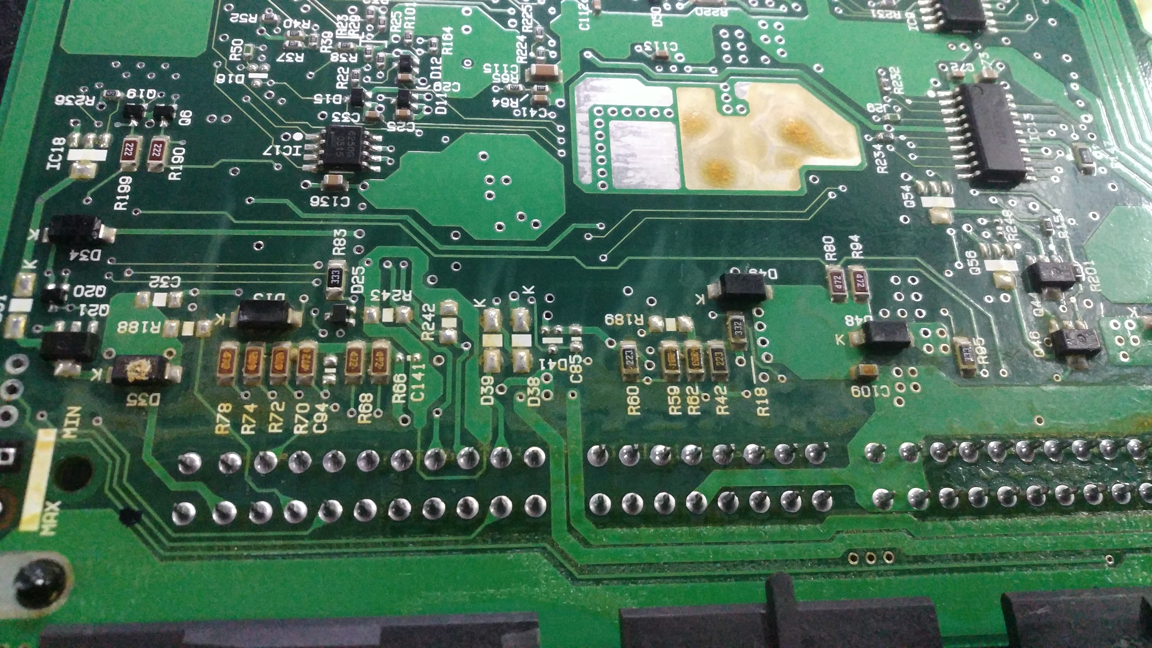

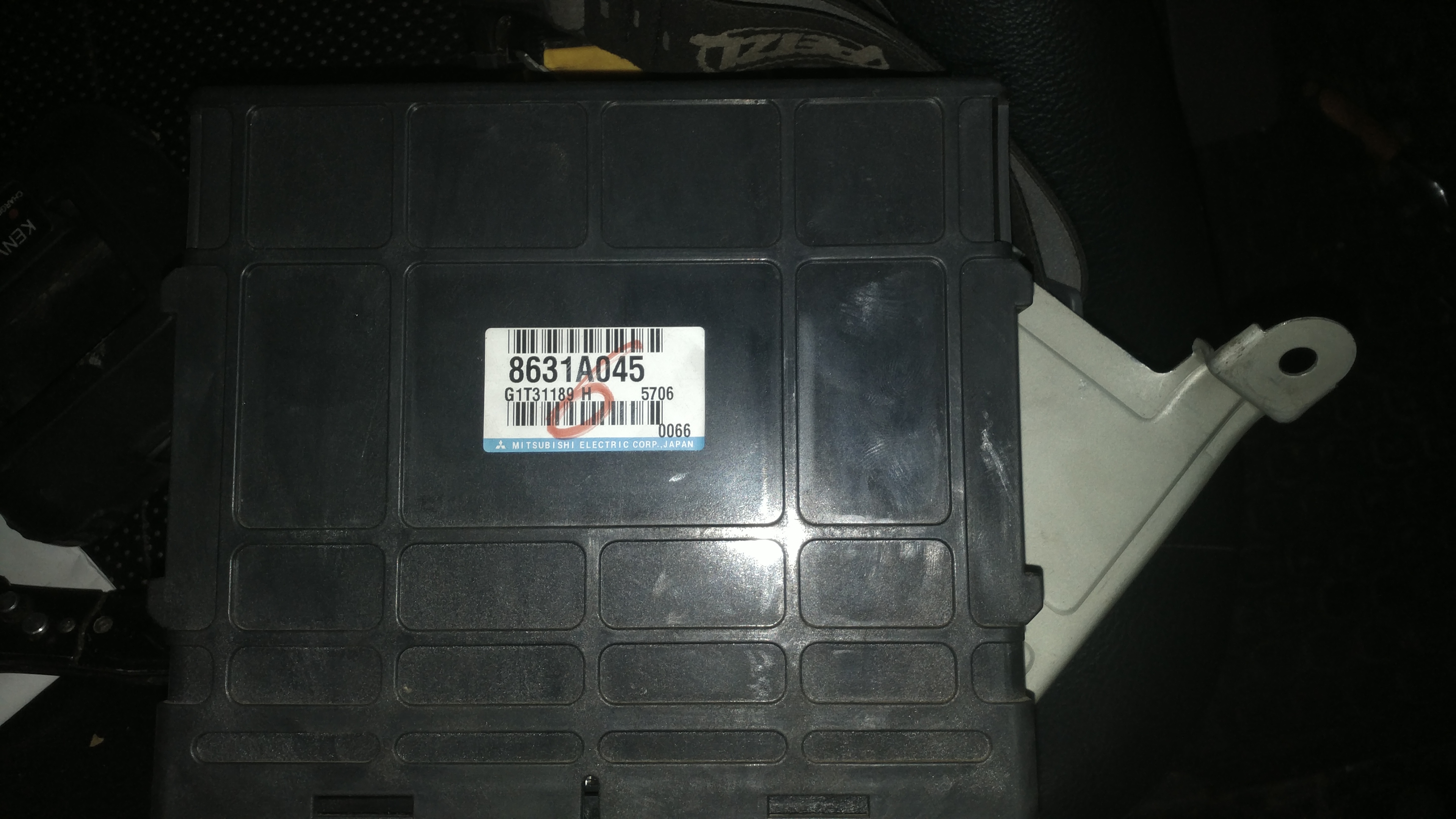

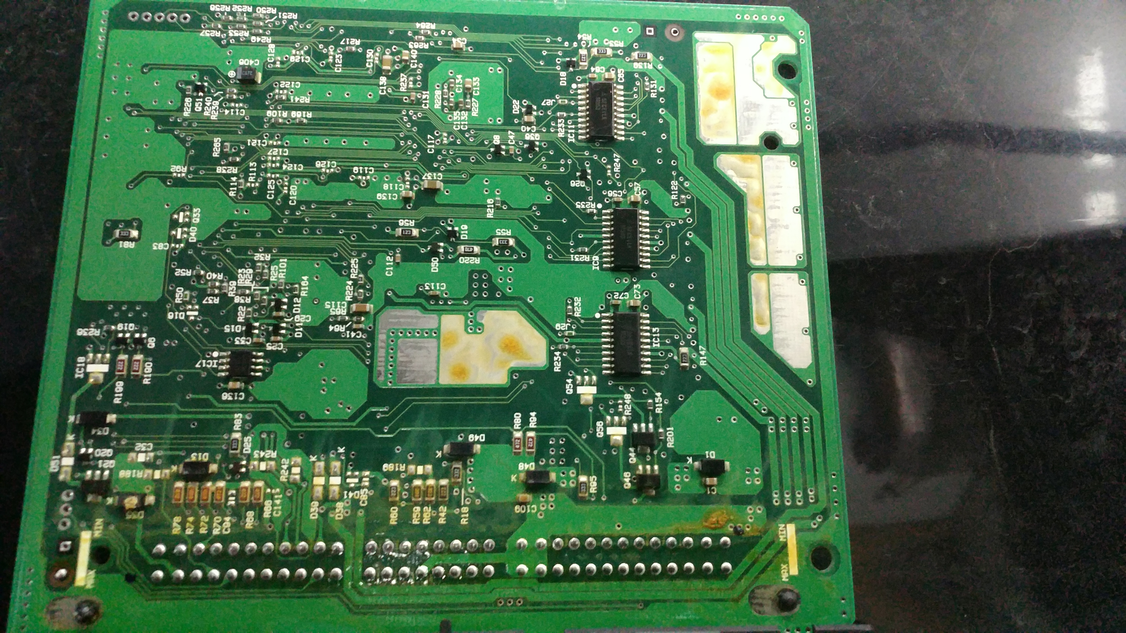

В общем сегодня загнал тачку в гараж и решил провести визуальный осмотр блока АКПП.
Блок АКПП стоит 8631A045
Блок ЭБУ ДВС ME191922
Снял крышку, с виду всё нормально, за исключением желтого налета от заводского припоя.
Ещё ООООЧЕНЬ смутило то, что на наклейке с артикулом была нарисована красным фломастером цифра 6.
Это заводская маркировка, или можно утверждать, что этот блок был куплен на разборке?

Я бы промыл изопропанолом и убрал эту рыжую дрянь на нижней картинке. И феном погрел бы может быть.
очень злой бывший ОД
диагностика и чип Mitsubishi

Насчет того что внутри или насчет красной нарисованной шестёрки?SNOOPER писал(а):Нормально там всё, не загоняйтесь))
