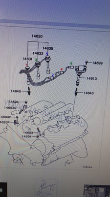

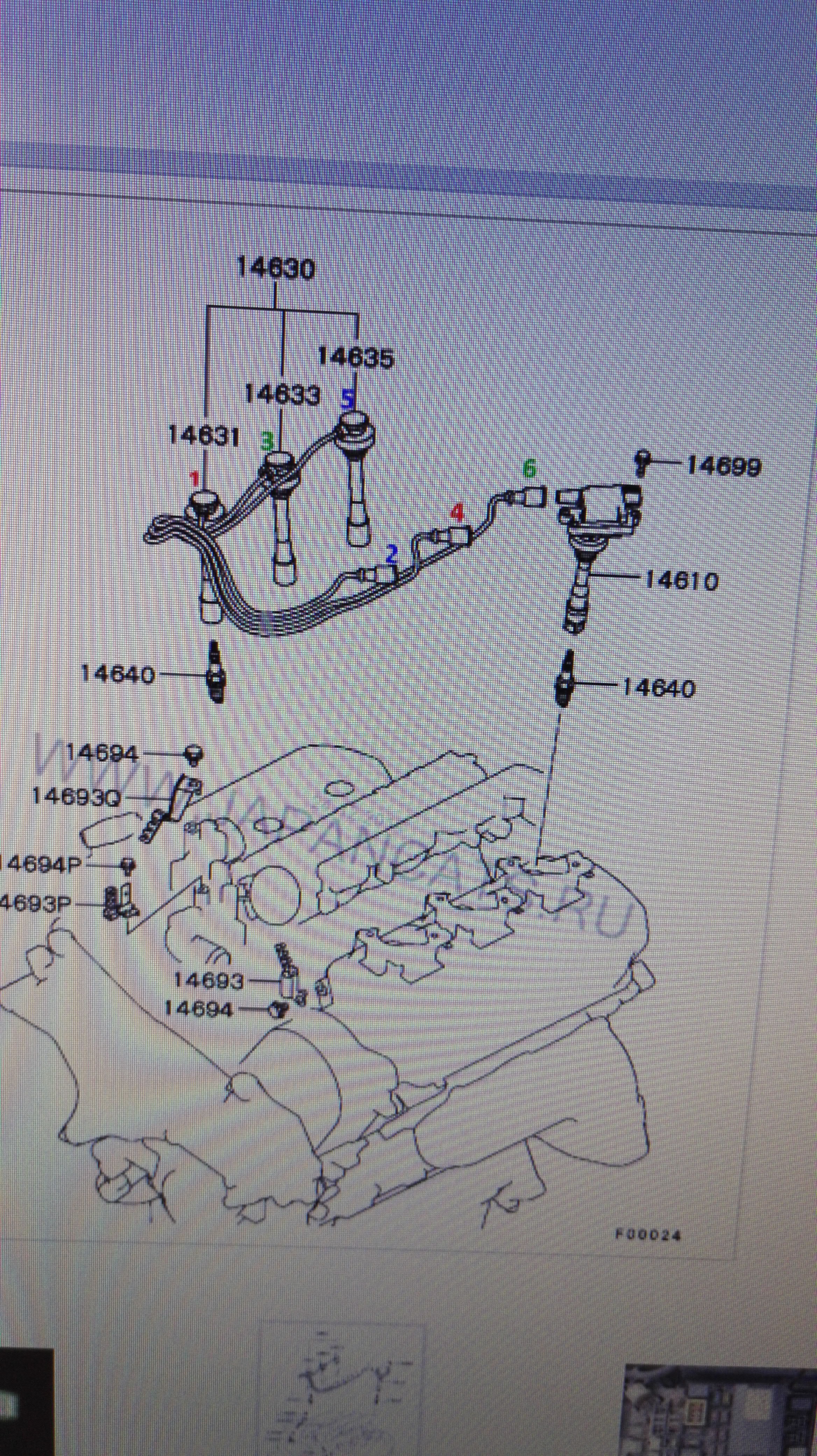

Появилась ошибка Р0305. Решил проверить свечу, вскрыл и обнаружил масло. Сама свеча чистая и сухая. Течёт сальник значит. Заодно проверил остальные колодцы - удивился Очень, тоже было масло. В этом году менял свечи и все сальники (кольца свечные), прокладки крышек и коллектора поставил новые оригинальные. Ну не могут же все ЗЧ быть некачественные, или в автосервисе руко****е?!
И ещё, подскажите нумерацию цилиндров, в мануале нет этого. На Гедоне тоже не знают (т.к. они вскрыли 6 свечу вместо пятой!!!) У них пятая получилась ближней слева из салона. Где то видел, что нумерация идёт так:
Официалы сказали, что ошибка Р0305 появляется из-за того, что масло в колодце. Но я сомневаюсь в этом. Так как у меня масло во всех шести и тогда должны быть ошибки по всем цилиндрам!!!
Пока заказал снова кольца и прокладки оригинал. Ребята в сервисе сказали, что если после вскрытия выявится их косяк, тогда они сделают всё за свой счёт. Но как мне проверить, что они могли не правильно сделать?!
