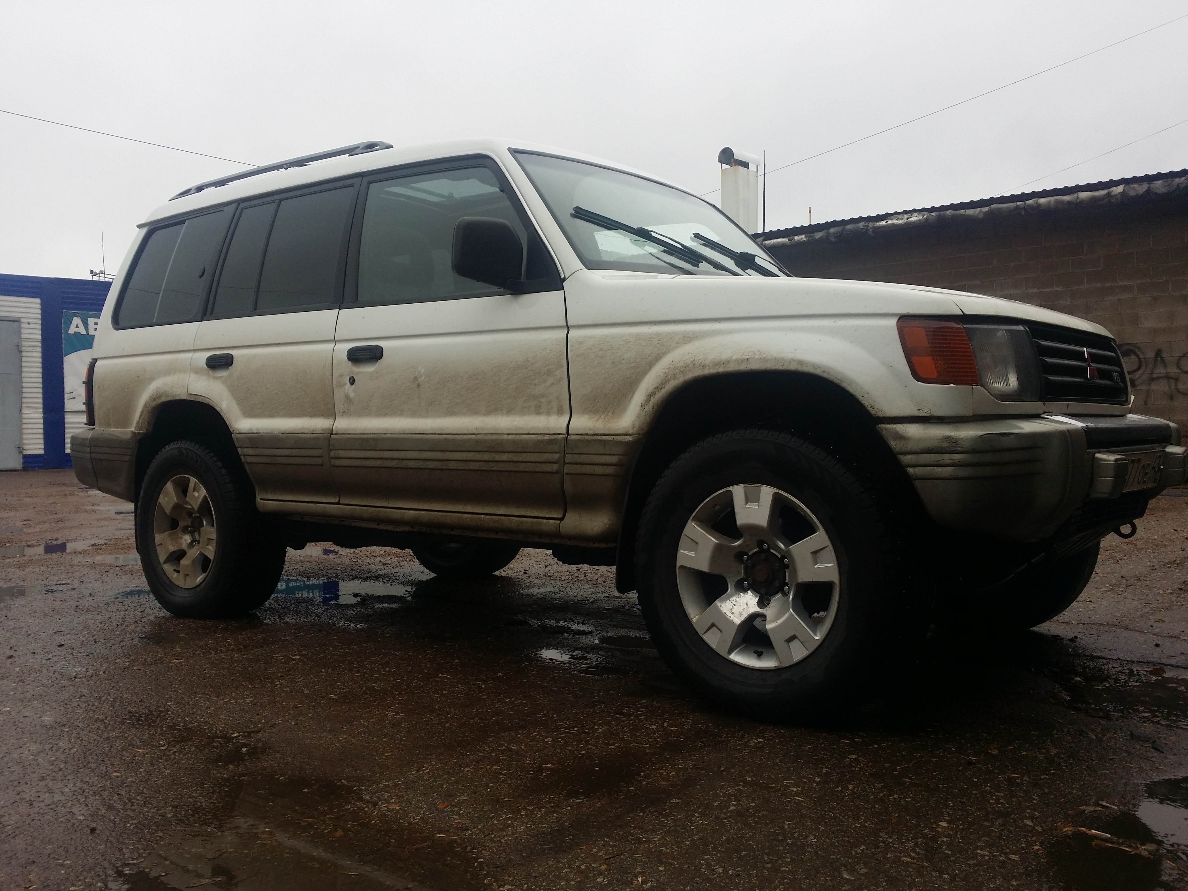

всем привет! пишу по причине приобретения автомобиля. ни когда (почему то) не смотрел в сторону паджериков. друг брал для продажи, попросил помочь перегнать. всего за каких то 900 км я в него успел влюбиться. и после не долгих раздумий решил забрать себе.
обычно перед покупкой очередного авто перечитаю много форумов и отзывов, в этот раз можно сказать взял не глядя. за месяц владения появилось куча вопросов, на которые, как я понял смогут ответить только те кто общался с этими авто лично. поэтому очень надеюсь на вашу помощь. начну с самых важных:
1. датчик абсолютного давления.
пока среднесуточная температура не опустилась ниже нуля, проблем не было( или не замечал). теперь понимаю что ДАД мертвый (на хх 70-75) нашел самый бюджетный за 2600, стоит ли брать( оригинал 17000)
2. масложёр.
расход примерно 1л/1000км. многие спецы говорят, что бы забил и смирился т.к. машина не новая. по их прогнозам-маслосъёмные.
3. подтекает один из задних суппортов.
стоит ли менять полностью суппорт (на данном ресурсе имеются восстановленные и доработанные варианты) или стоит разобрать и глянуть причину и возможно обойтись ремкомплектом?
4. супер селект или парт тайм
пересмотрел основные различия между этими системами, остановился на том что у меня сс, почему то нед надписи на панеле приборов super select и нет кнопки блокировки задней оси r/d lock
это основные и самые наболевшие вопросы.
всем заранее спасибо за ваши ответы, мысли и предположения

alex-atom
- Сообщения: 28
- Зарегистрирован: 14 ноя 2018, 19:54
- Двигатель:: 6G72, бензин
- Мой автомобиль(и):: montero 2 ls
- Откуда: башкортостан г. салават
Re: принимайте в тесные ряды
спасибо за радушный прием!
в продолжение вопроса по ДАДу.
пришёл новый датчик, а проблемы остались старые.
так же плавают обороты и плохо заводится, на холодную холостые 600-700, при включении скорости падают до 500. при диагностике вылазила одна ошибка по ДАДу, сейчас ошибок не показывае хотя чек иногда загорается.
датчик хх чистый, генератор нормально выдает, внутрибортовая цепь и другие датчике в норме по диагностике.
может кто что подскажет в каком направлении копать дальше
