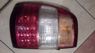

Вот такая маленькая проблемка. Запотевает фонарь и перегорели частично светодиоды ::-(: .
С вязи с этим вопрос. Кто то пробовал своими золотыми ручками починить, есть способы починки или как?!

У меня не потел фонарь, но диоды все равно кончились, постепенно все, 10 решают проблему. Ну или оптику от дорестайла, она на лампочках

Перепаять диоды - в чем вопрос ? :*PARDON*:

там микросхемы, вырезать в этом месте , а потом склеить? Он же китаяяя ::-D: не разбирается

каие там микросхемы ? :=-O: диоды явно 12 вольт подключены напрямую к сети
а если вы о плате - так эти дорожки , конечно сгнивают , но их не проблема заменить проводками
на машине я не видел , а светильники в доме перепаивал на раз :*PARDON*:

Там есть нюанс, когда берешь фонарь в руки, то на обратной стороне есть шурупы, которые держат плату, но проблема в том, что плата устанавливается в корпус до того как уставливается маска фонаря, а устанавливается она просто, спаивается с корпусом, вот и получается что фонарь не разборный. Думается мне, что попытка вырезать плату с обратной стороны не даст положительного результата, так как собрать назад это так, что бы фонарь остался герметичным не получится.
Проще заказать фонарь от депо, они продаются поштучно.

Да..вердикт понятен! легче новый китайский взять! Вот интересно оригинальные тоже также горят :*SCRATCH*:

Конечно так же.
Запотевание, говорит о наличии дырки в корпусе.
Влага прикончит любые электрические компоненты.

SmoAG писал(а):Там есть нюанс, когда берешь фонарь в руки, то на обратной стороне есть шурупы, которые держат плату, но проблема в том, что плата устанавливается в корпус до того как уставливается маска фонаря, а устанавливается она просто, спаивается с корпусом, вот и получается что фонарь не разборный. Думается мне, что попытка вырезать плату с обратной стороны не даст положительного результата, так как собрать назад это так, что бы фонарь остался герметичным не получится.
Ну так вопрос о ремонте был , а не о походе в магазин ::-D: купить фонарь и нанять человека для прикручивания 2-х шурупов не вопрос ))
Я думаю , что по склейке разобрать можно - поглядеть , как все устроено - а потом также склеить Моментом хотя бы - вот это интересно .
Так -то что ? есть 17 штук - заказываем и тема закрыта . :*DRINK*:

Был бы он коееный все было бы просто, он спаяный, и его только резать.
Да, все верно хотелось бы сделать, что опять выкидывать деньги на ветер. Но ребята ведь пишут , фиг сделать((
А почем у вас фонарь:?!
Ну , дык ребята может фонари видели только в зеркале после дискотеки на своем лице ? :*PARDON*: :*ROFL*:
А вобще , если резать - так небольшой фонарь не трудно - эдакая насадка на паяльник - можно из скальпеля сделать им же и запаивают обратно . Ну , а какие диоды - это думать , когда внутренности увидим
