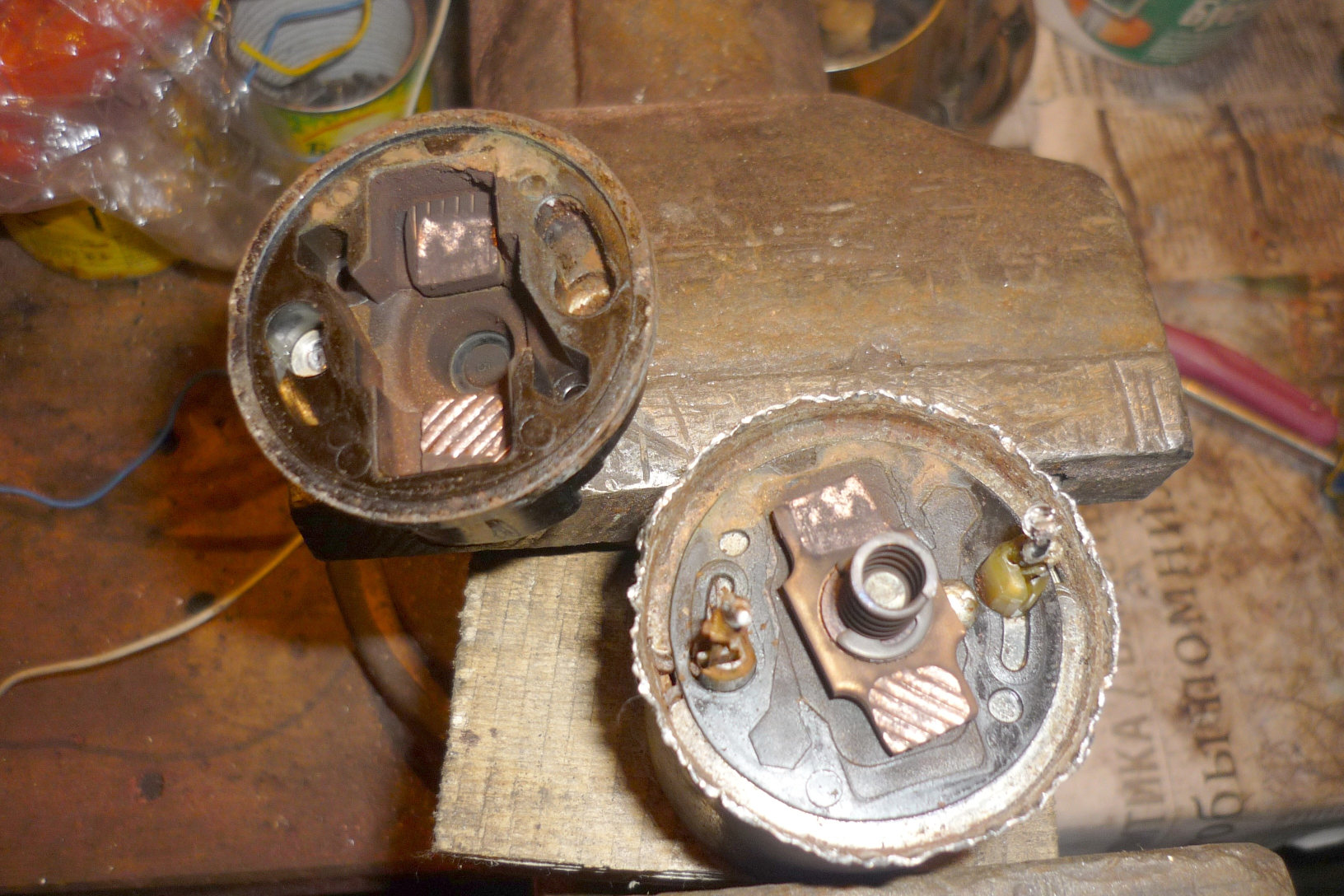

Лёх, там мало "мяса" остаётся, если перевернуть.алексей - Маленький Мук писал(а):Серег, эт не просто соленойд, он ж замыкает контакт и там в нутрях пятаки которые подгорают и контакт уходит( ослабевает) я разбирал и лечил , переворачивал контакты( в их аж ямы образуются). и втягивающие перестает работать хотя обмотка работает исправно
Вот на этом стартере заерундило втягивающее... Я вывел ямы в ноль напильником, причём без фанатизма. Но пришлось ещё квадратные шайбы из круглых выпиливать и подкладывать под пятаки.
А нынче осенью уже с другим стартером канитель была (правда стартер неоригинал- Unipoint, но почти новый). Остановился у магазина, а завестись уже не смог. И стучал по нему, и что тока не делал, пришлось на лямке до гаража ехать.
Когда втягивающее разобрал, офигел- всё чистенькое, неизношенное, двигается хорошо, но не замыкают пятаки

Ну я тож подтачивал и шайбы подкладывал, центральный тупо перевернул
ток не описал весь процесс
