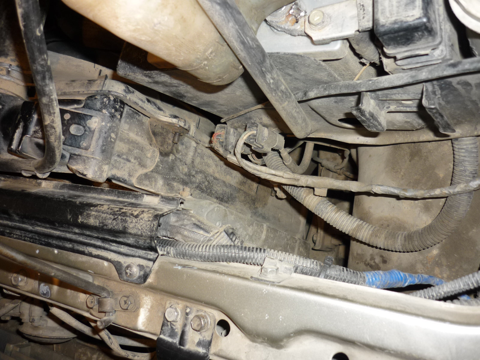

Вот вчера пощёлкал и в памяти кое-что восстановил...
В общем новодельную косу обматывал изолентой , а потом все её части, что находятся в подкапотном защитил пластиковой бронёй (всегда стараюсь так делать).
Отличия от той схемы, что выше засветил тоже небольшие есть.
Во-первых, не стал раскидывать массу по трём точкам, объединил одним проводом, а саму массу подцепил в месте крепления привода дворников (так удобней было).
Во-вторых, штатная схема по запитке +12В сделана автономно на каждую фару. С какой целью?- ХЗ...
Резать провод лишний раз не хотелось, поэтому оба провода запитал от одной фары - правой.
Жгут к переключателю (без брони) запустил через резинку троса АКПП
Остальной шлейф (уже в броне) проложен вдоль правого борта к правой фаре,
Далее ныряет под пластиковую накладку сверху телевизора вместе с основной косой (места хватает)
Ну и потом выскакивает к левой фаре
