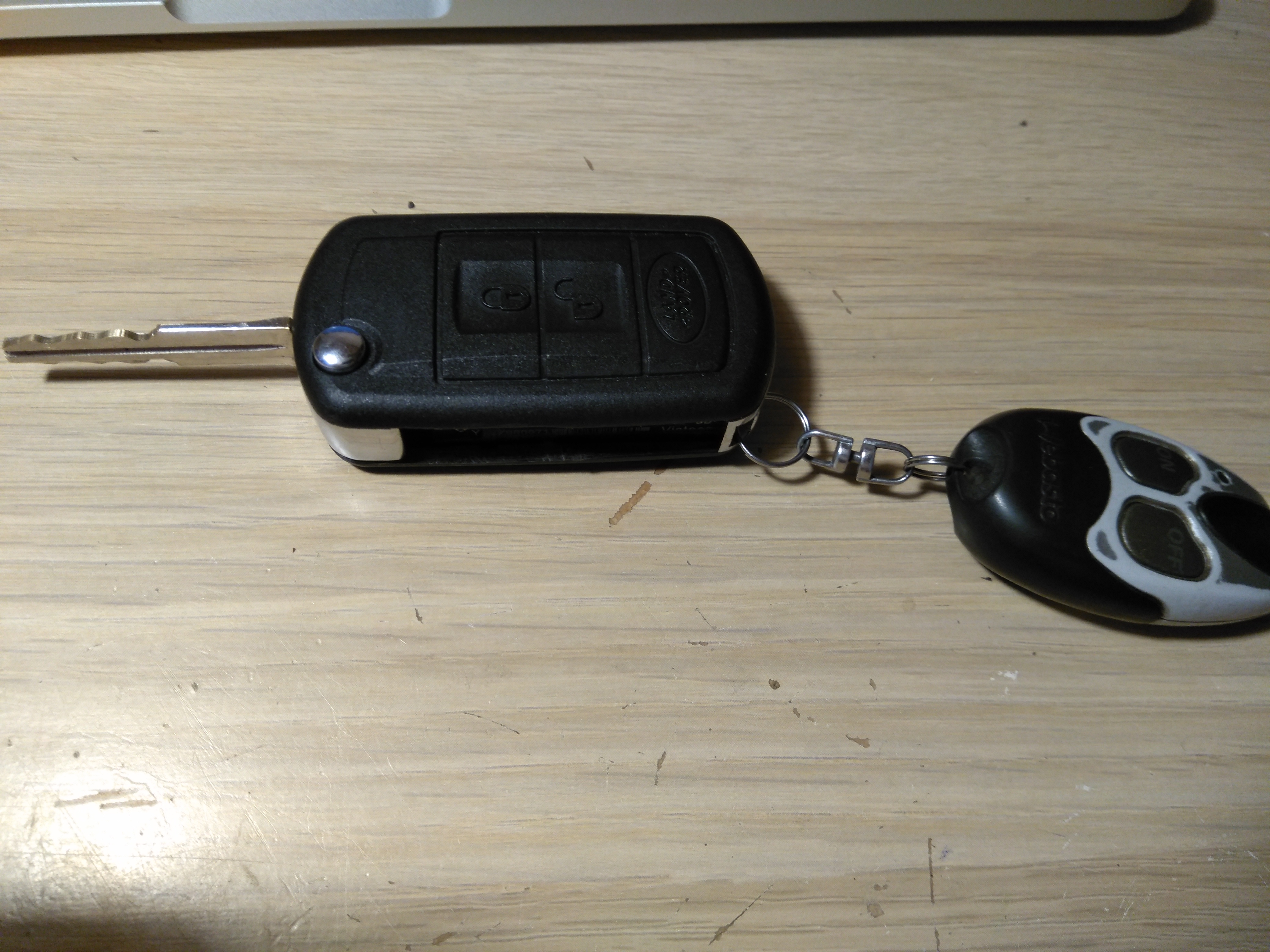

В порядке рукоблудия решил сделать выкидной ключ с брелком Старлайн.

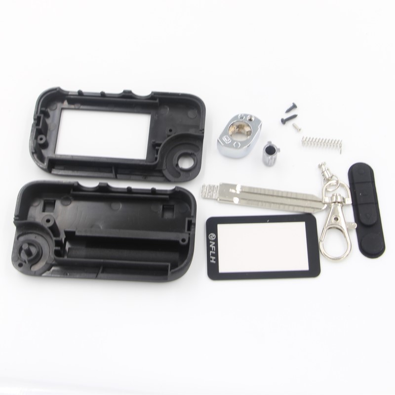

Заказал на али вот такое
Сделал для него лезвие своего ключа и клон чипа. Драконить штатные ключи не хотелось.
Оно проработало 3 дня и сломалось. ::-[:
Стало жалко денег, потраченных на жало ключа и чип и тогда я решил доделать-таки ключ, но уже с брелком без обратной связи.

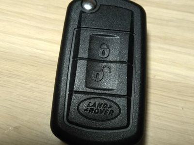

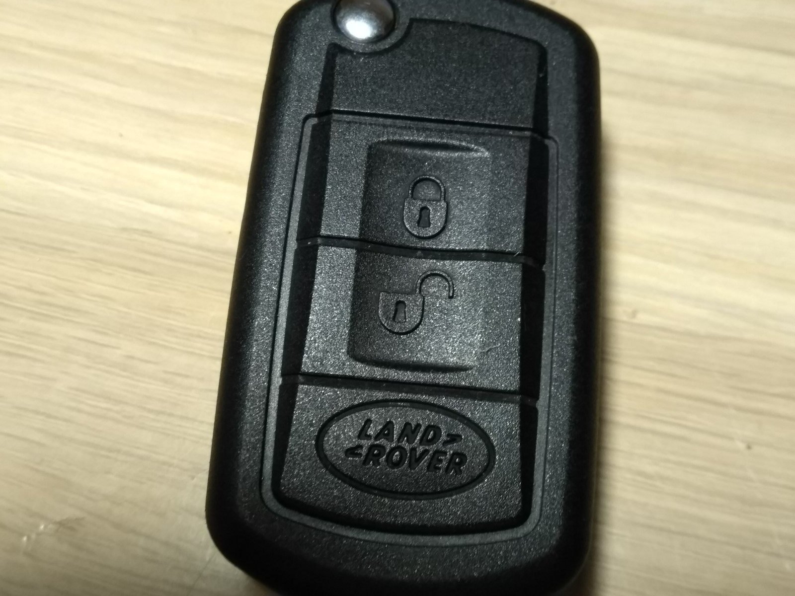

Подобрал самый большой корпус. Им оказался корпус ключа от <Land Rover>.
Скорее всего тоже китай, но пластик очень прочный.

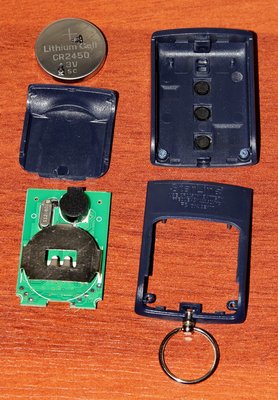

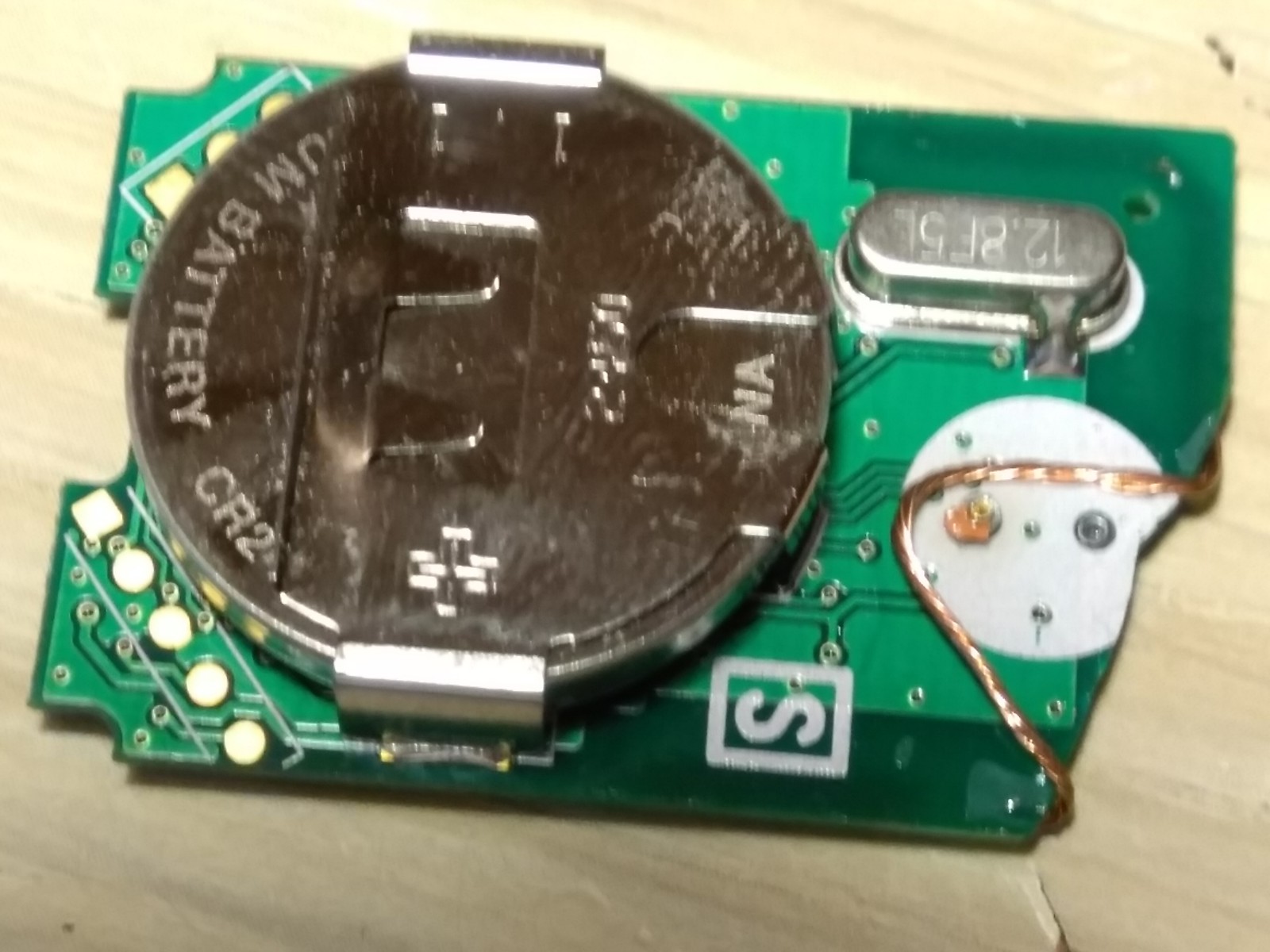

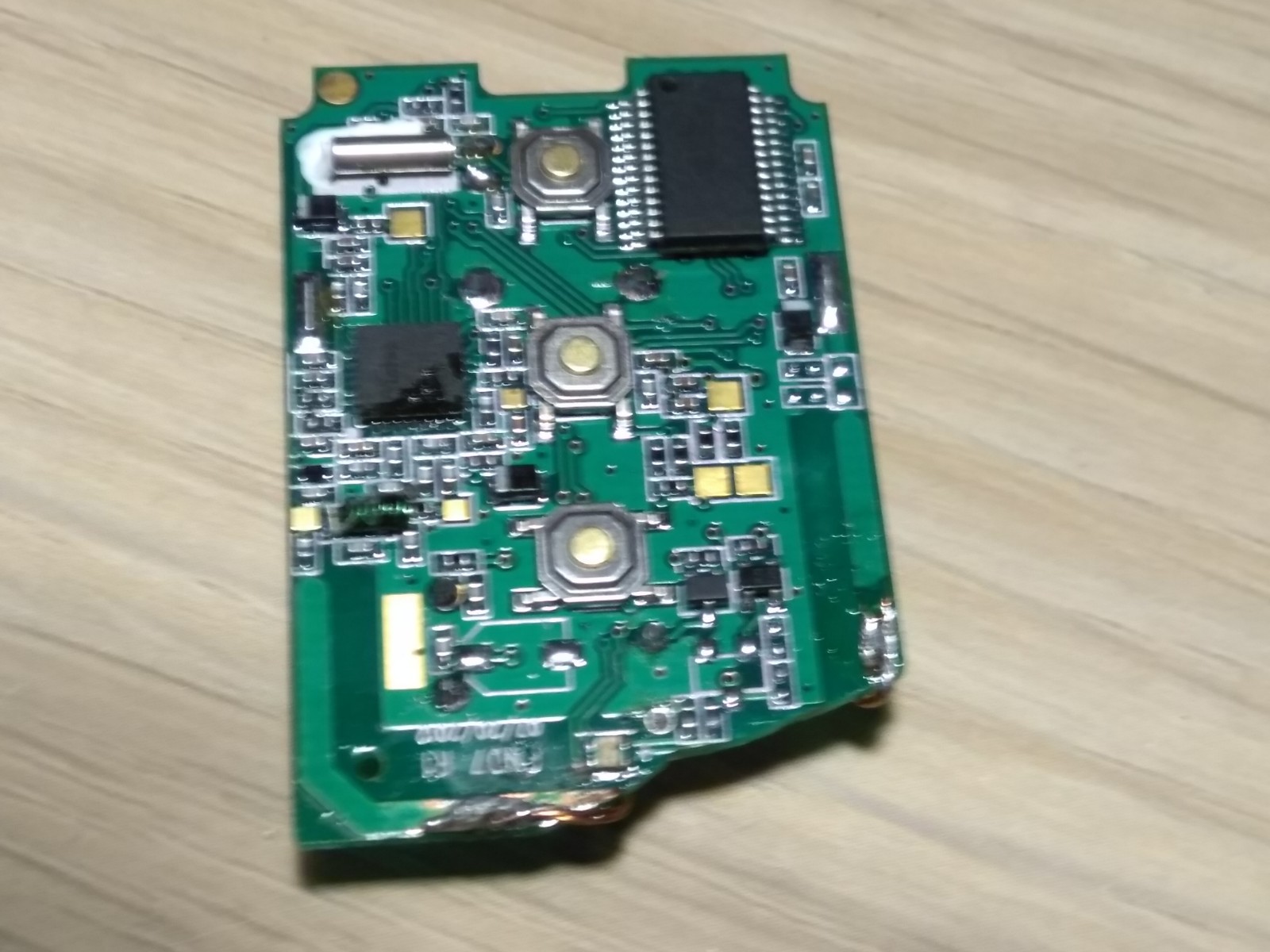

Далее берем допбрелок от Starline B62 и раскручиваем

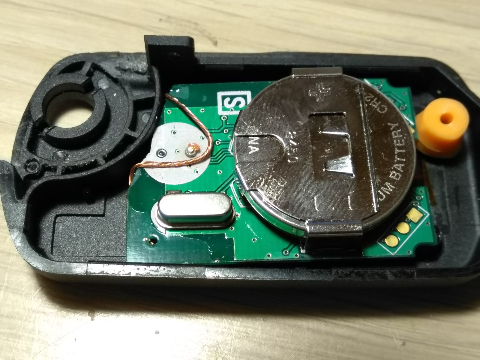

Примеряем плату в корпус. Выясняется, что антенну брелка надо обрезать.
Обрезаем и перепаиваем проводом.
Провод загибаем на другую сторону и обрабатываем все электротехническим лаком

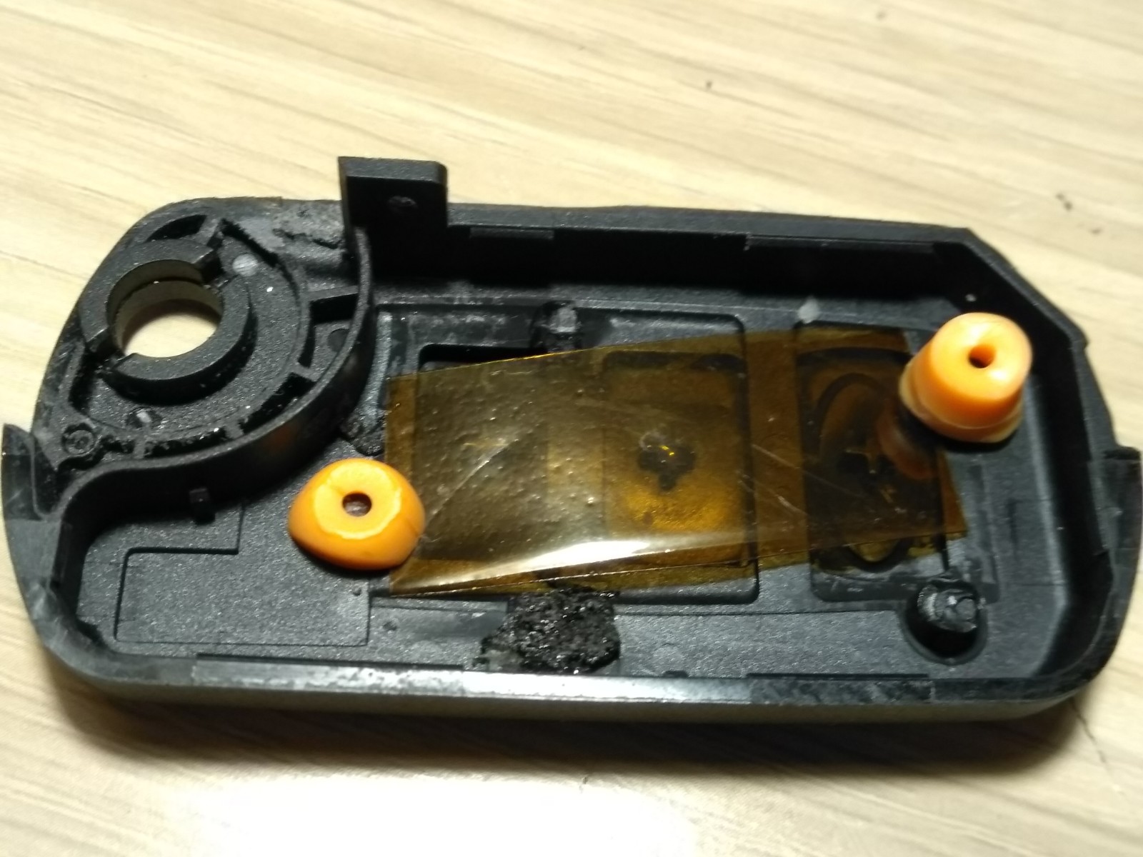

Теперь модифицируем корпус.

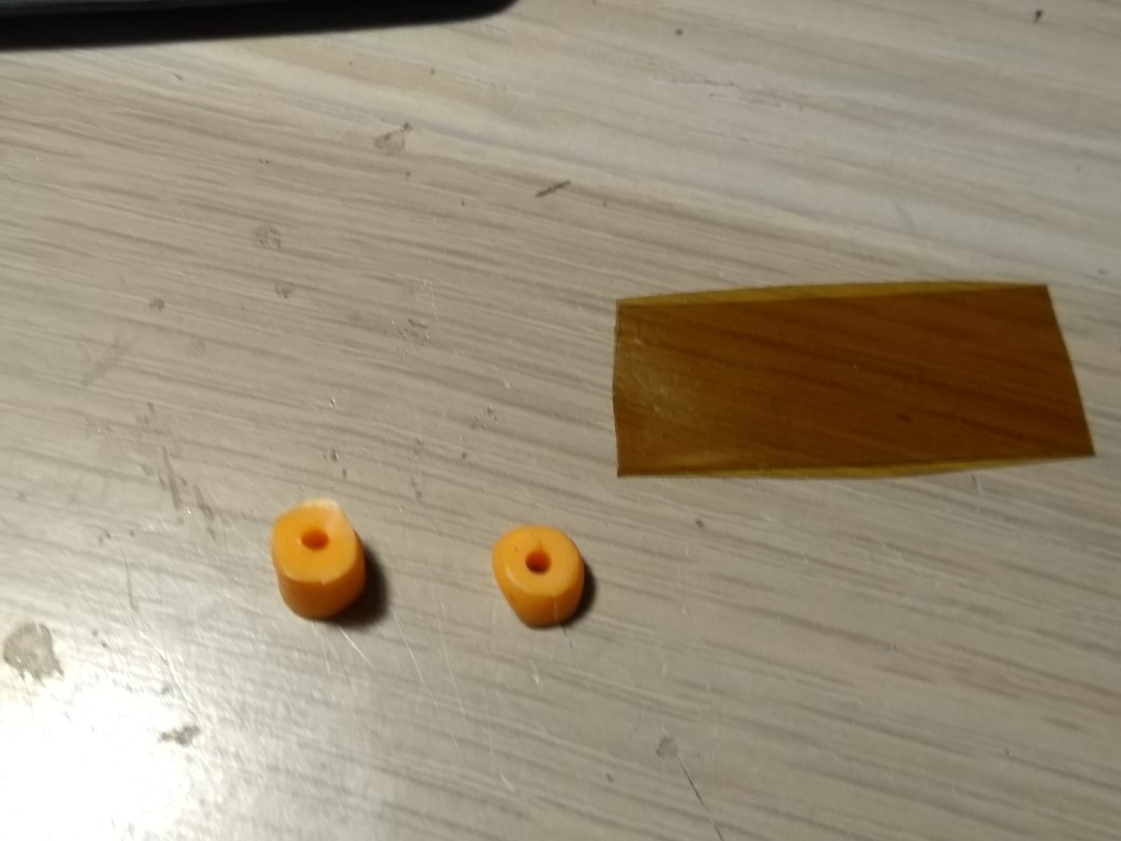

Нам потребуются кусок пластика от бутылки и кусочки трубки. В моем случае это была одинокая беруша ::-[:
Штыри подрезаем в размер и одеваем на них куски трубки так, чтобы они фиксировали кусочек пластика
Это нужно потому, что пипки на кнопках корпуса естественно не совпадают с кнопками на плате брелка.
Вкладываем плату в корпус
Собираем брелок как положено и закручиваем винт. Его в комплекте не было, но отверстие под него есть
Получилось вот так.
По итогу работают все 3 кнопки, заводится, открываются все двери.
Зачем я все это сделал - даже не спрашивайте, сам не знаю. Но прикольно.

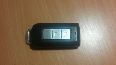

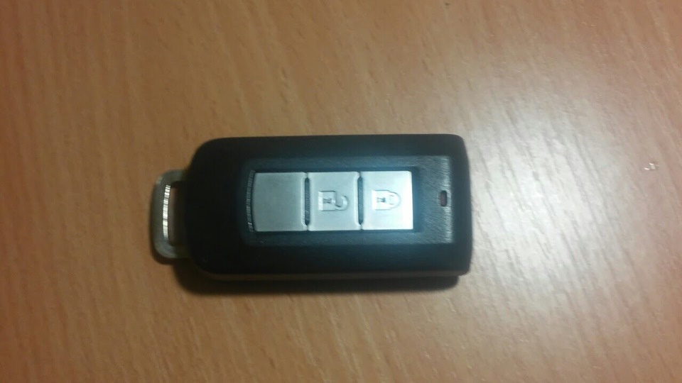

Nickolas писал(а):Странно, что ММС вообще не делает выкидные ключи. Ни для какой модели.
Даже корейцы делают, а ММС нет.
Наверное потому как перешли сразу на такие вот:

https://ru.aliexpress.com/item/Dandkey- ... 0000000000
Не реклама , просто почти даром

А что в китайском сломалось? У меня такой брелок полгода уже живет, вроде все нормально.

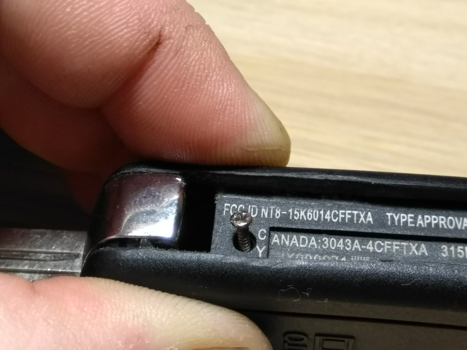

"А что в китайском сломалось? У меня такой брелок полгода уже живет, вроде все нормально."
Он просто развалился у меня в руках. Половинки корпуса крепятся 2мя винтиками, которые просто вырвало,а лезвие перестало фиксироваться в обоих положениях.
Защелок никаких нет, стекло проминается.
ura001, даром-то даром, только крепление 2мя винтиками - это несерьезно. Почти наверняка качество пластика отвратительное.
Такие если и заказывать, что штук 10 сразу.

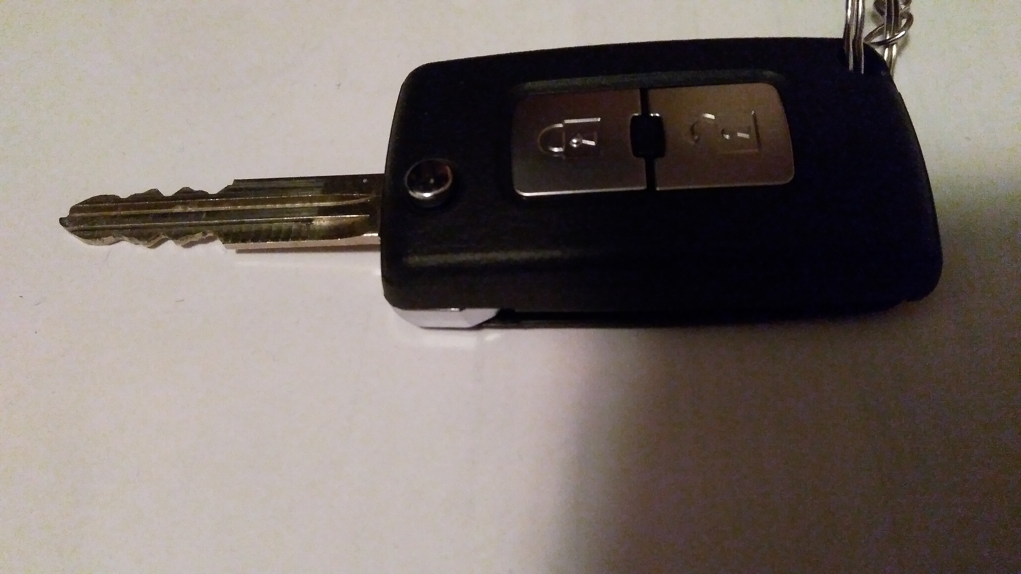

Nickolas писал(а): 03 дек 2018, 20:27 Странно, что ММС вообще не делает выкидные ключи. Ни для какой модели.
Во-первых, здравствуйте!
Принимайте в клуб любителей японских "уазиков" :*DRINK*:
Во-вторых, выкидные ключи есть. Например, в моем П-4.
