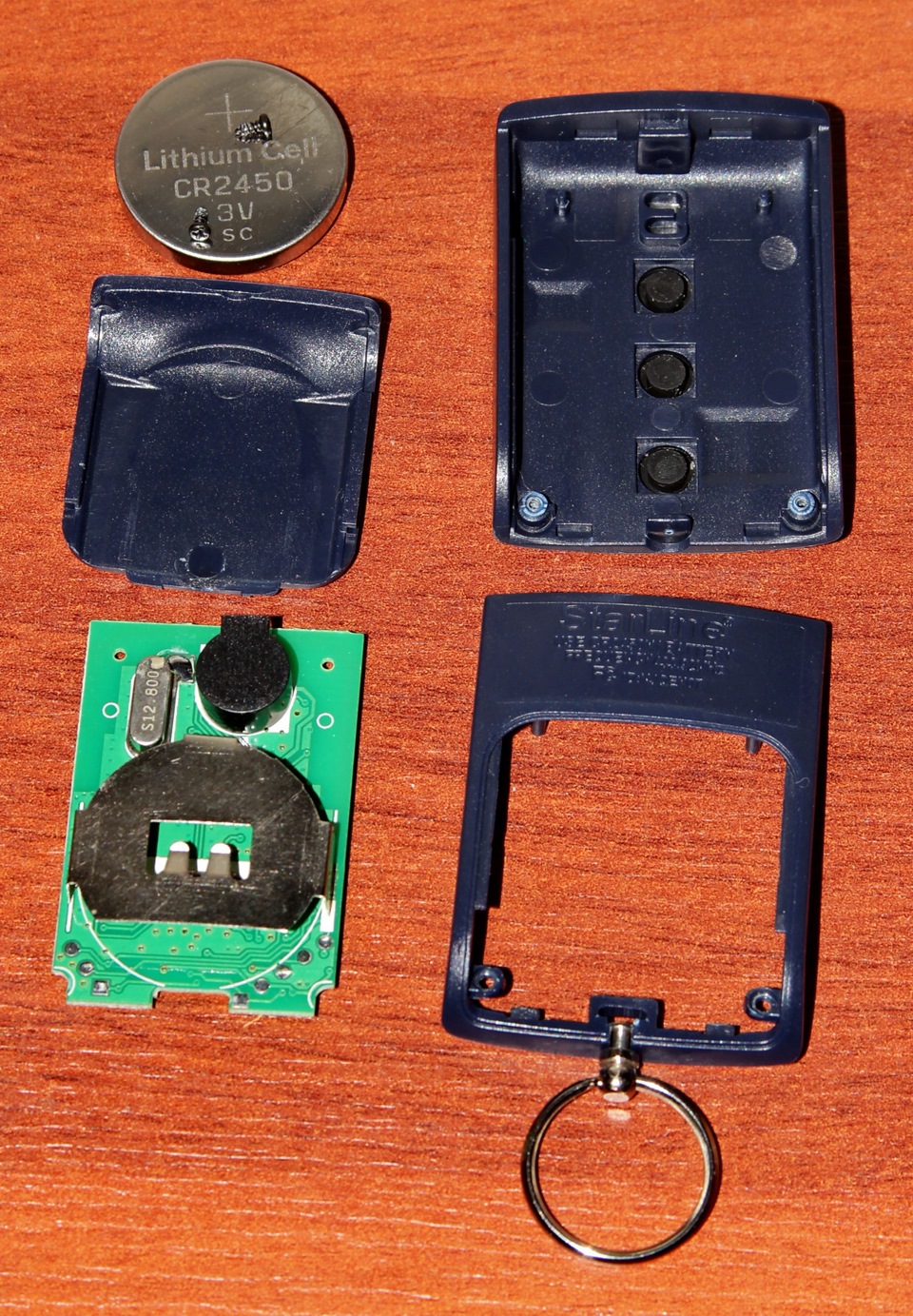

Далее берем допбрелок от Starline B62 и раскручиваем Примеряем плату в корпус. Выясняется, что антенну брелка надо обрезать.
Обрезаем и перепаиваем проводом. Провод загибаем на другую сторону и обрабатываем все электротехническим лаком Теперь модифицируем корпус.
