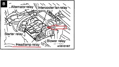

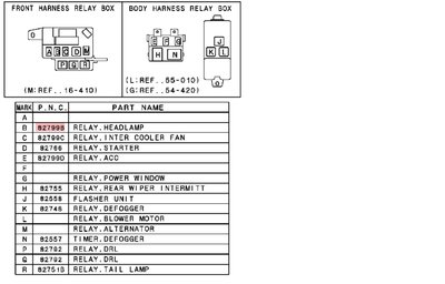

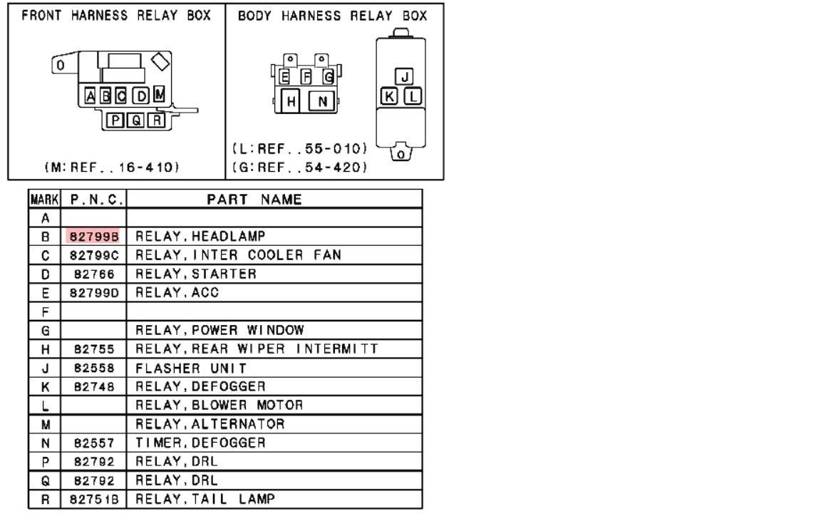

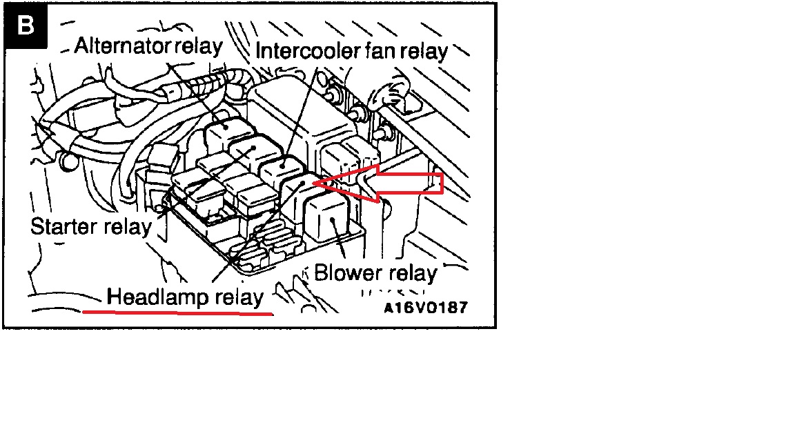

"...Там включаются фары подачей плюса с реле..."
я вот про это реле, где оно? :) заодно чтоб проверить...
или если габариты включаются/выключаются - значит реле в порядке?
сорри, электрик из меня никакой...

В положении габариты, горят только габариты?
Фары вообще не выключаются?
Реле под капотом.
