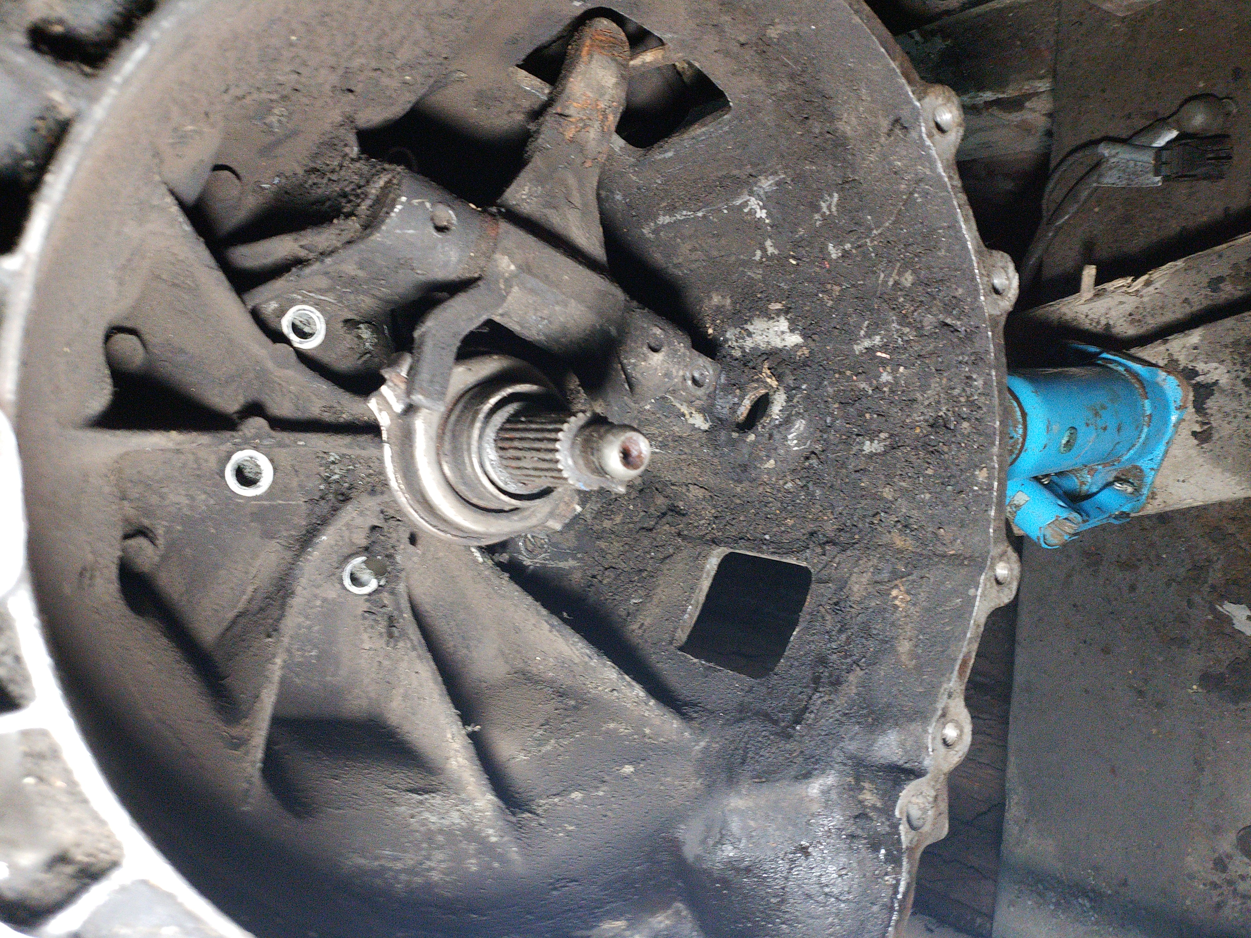

Итак ситуация такова: двигатель корзина и диск сцепления снят, все остальное на месте - кпп, раздатка и пр. Что мне надо сделать чтобы снять и заменить выжимной подшипник(фото текущего состояния приложил). В текущий момент пытался без фанатизма снять колокол и ось вилки сцепления(ни там ни там не преуспел).

замочить ось ВД. и тащить в низ( обратным молотком)

Привет. Как снять вилку с оси? Объясните, пожалуйста.

откручиваю болтик и тяну ось вниз?
