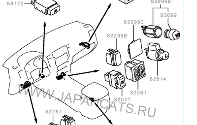

Решил поменять кнопки включающие люстру на клавиши с подсветкой и сразу возникло 2 вопроса, может кто знает.
1) Откуда удобней всего взять питание идущее на подсветку приборной доски? Идея в том, что бы при включение подсветки приборной доски загоралась и подсветка клавиш. В идеале что-бы подсветка загоралась с контролем яркости, таочно так-же как приборная доска.
2) На модели Дезерт нет кнопок грелки сидений и на их месте стоит сплошная черная заглушка, кто-то знает как ее снять так, что-бы не сломать? Я бы в ней место под клавиши выпилил, что-бы совсем красиво вышло.
Подключить подсветку клавиши "люстры" к подсвеке приборной

Re: Подключить подсветку клавиши "люстры" к подсвеке приборн
Как ты сложно походишь, не говоря о том, что эта за модель "Дезерт". Слева что ли нет сводных мест? Там, где кнопка ПТФ. И логичнее, и удобнее. Там всё и возьмёшь. Кнопку штатную поставишь. Очень интересно посмотреть как на ходу, при рулёжке, в полной темноте можно включить люстру, если кнопка включения расположена вместо кнопки подогрева сидушек
От, я сначала таки думал воткунть там, где ПТФ, но попробовав на ходу включать выключять ПТФ неглядя обнаружил что в полной зинмей одежде, да позади руля это оказалось довольно неудобно. А место которое по центру, рядом с кнопкой блокировки заднего дифференциала, оно как раз прямо перед глазами (а про полную темноту, так потому на клавиши и с подсветкой).
Хозяин- барин, главное руки туда дотянуть)) О планируемом месте размещения выключателя.
ИМХО, для вкл/выкл люстры поставить штатный переключатель обогрева сидений. До 2010 г. 8610A030, подсветка зелёная. После 2010 г. 8610A070, подсветка красная. Различие в оформлении вида кнопок, по факту пох. Пересветить не проблема- на лампах резиновые гандончики. Главное, не потерять потроха при разборке переключателя.
По разборке. Вроде просто заглушка, можно снять снаружи. Не помню. Как вариант- попробовать подобраться через верх. Посмотри тут http://www.pajero4-club.ru/forum/viewto ... 622&hilit=
По питанию. Решай сам.
По кнопке ПТФ. Должна. Обычно перегорает лампочка. Разобрать и поменять лампу без цоколя не сложно, не потеряй потроха при разборке.
http://pajero4x4.ru/bbs/phpBB2/viewtopi ... кнопка+птф
У меня после 2010, вся подсветка красная... Не люблю такую. Реально поменять гандончики и получть другой, более спокойный, цвет?
Реально. Штатный- зелёный.
ПыСы. Дисплей БК ты точно не пересветишь. Приборку- много нюансов, "с кондачка"- можешь сломать. Что то ещё.. Блин, не помню
