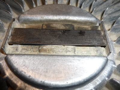

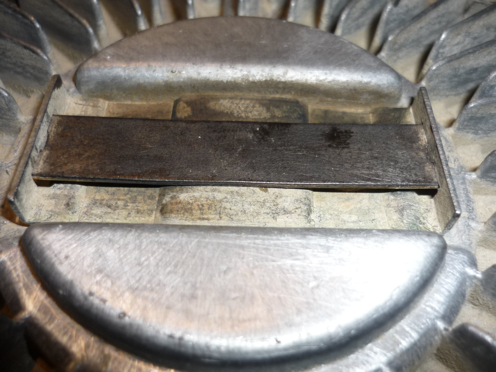

Но вот вчера вот на этой муфте я выгнул пластину в обратную сторону (фото до изгиба)
и наконец-то, спустя 10 минут, смог остановить крыльчатку газетой!
Выгибал я пластину руками, после этого грел зажигалкой, проверяя, гнётся ли она как биметалл.
Сейчас остаётся вопрос а сработает ли муфта на заклин, не перегнул ли я её лишку? :*SCRATCH*:

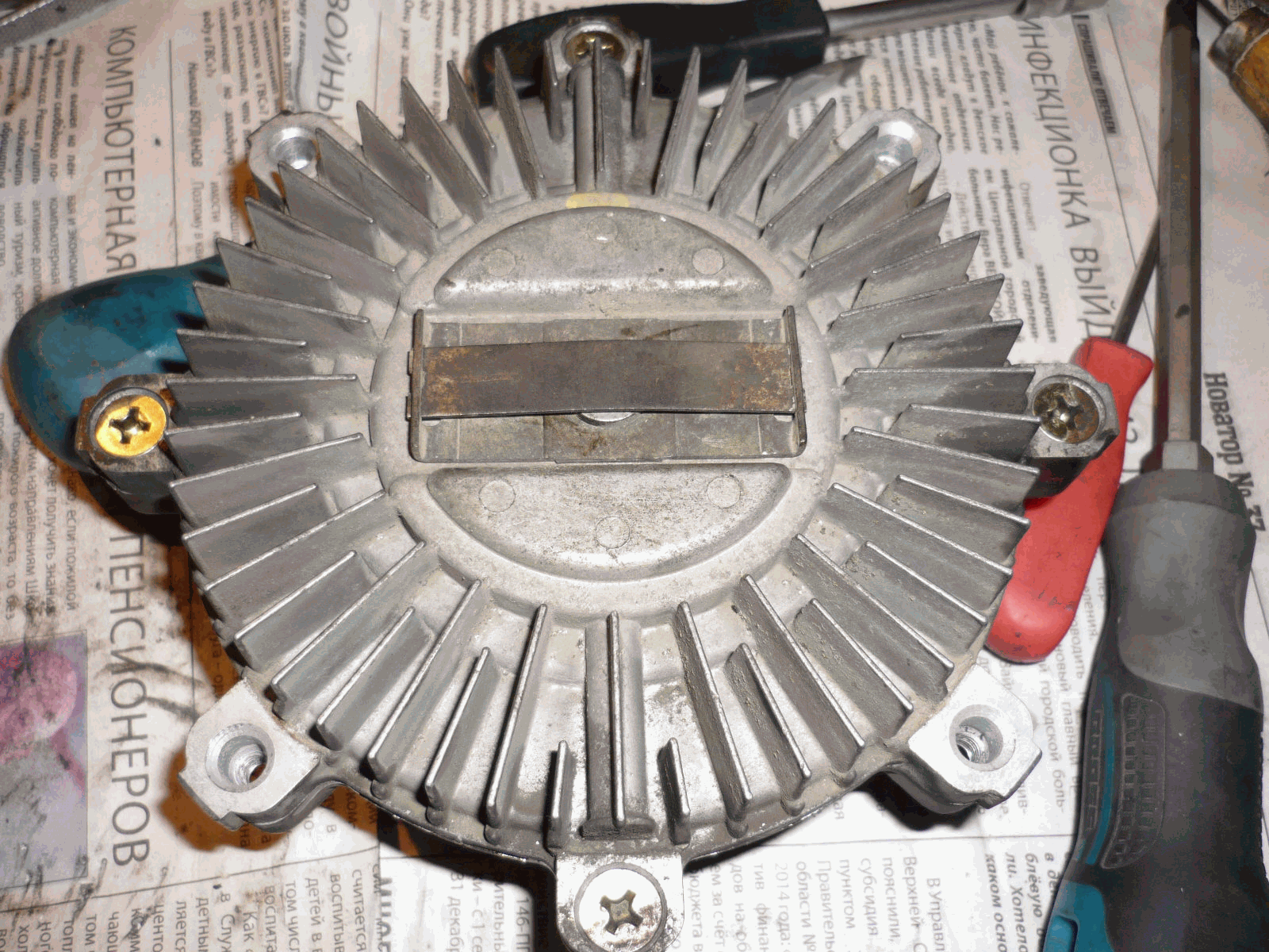

Продолжил вчера борьбу, снял пластину и чуток (буквально чуток) вернул её назад.
Всё, муфта после этого заблокировалась намертво.
Дальнейшие изыскания с пластиной привели к неутешительным выводам - она устала. ::'(:
Середина очень легко прогибается, металл сильно мягче, чем по краям.
На такую надежды нет! :*WALL*:

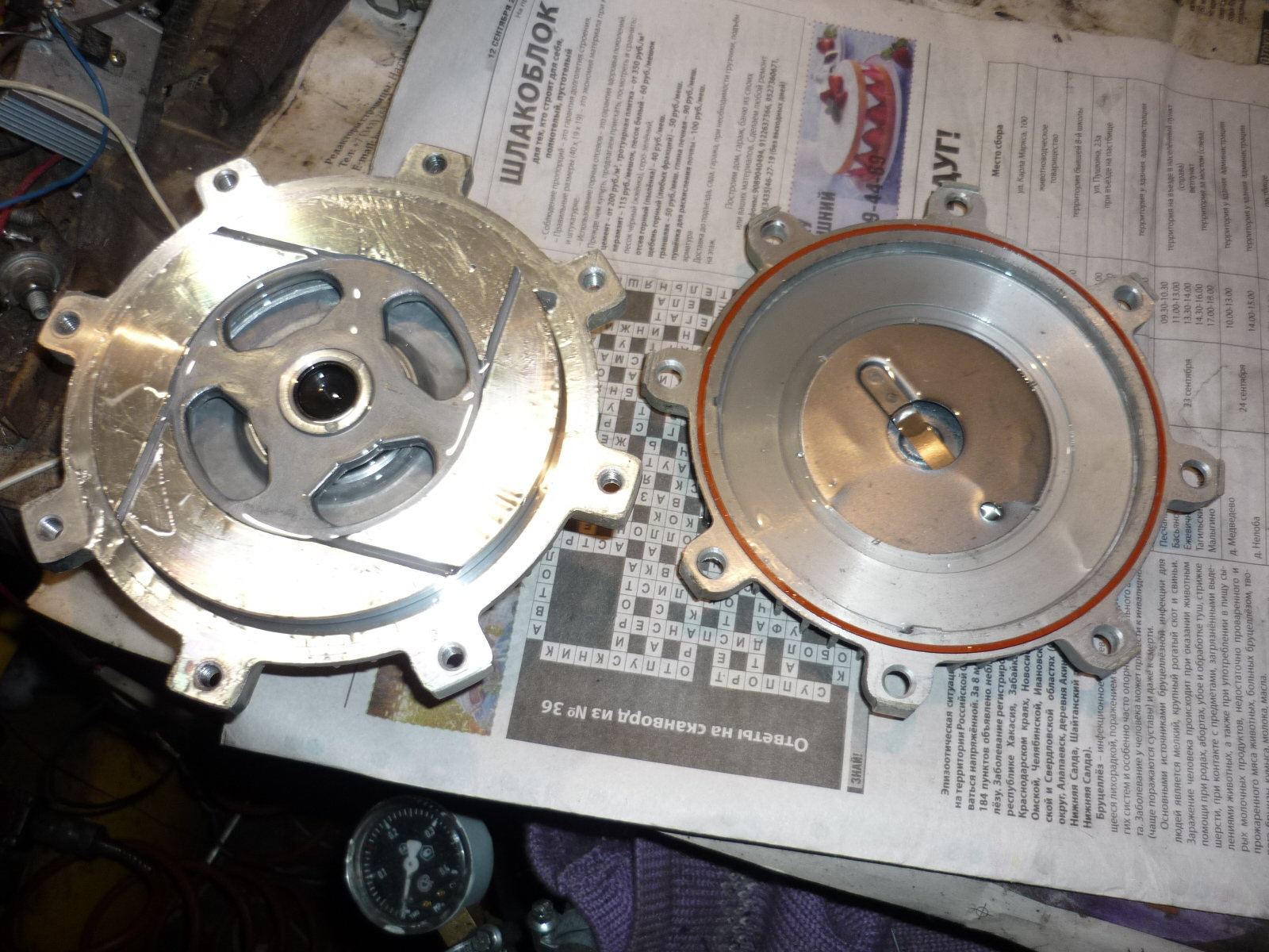

Решил поменять всю муфту на другую. Но она неоригинальная, чуток другая по конструкции, пластина там толще.
Эту муфту я перебирал, с жижей там всё в порядке. Пружину подгибал до того состояния, чтоб клапан закрылся. И даже по фото внизу видно, что дальше гнуть некуда. И потом зажигалкой грел, вроде шевелилось...
А когда поставил, муфта тоже не разблокировалась :*MEGA_SHOK*: .
Правда мотор уже был хорошо подогрет, поэтому оставил до сегодняшнего вечера, попробую на полностью холодном моторе.
Блин, пластины отличаются! А то так бы переставил на первую муфту, она-то точно разблокировалась... Но посмотрю, мож чего придумаю...

dvm99 писал(а):Правда мотор уже был хорошо подогрет, поэтому оставил до сегодняшнего вечера, попробую на полностью холодном моторе.
Ну что, нахолодную вчера попробовал, и муфта разблокировалась! :*YAHOO*:
При прогреве вроде были намёки на блокировку, но как-то не совсем уверенно.
Ладно, оставляю пока её, посмотрим, как летом себя поведёт... Тем более, у меня есть запасной ход- электровентилятор от кондея на морде, который включаю сам.
