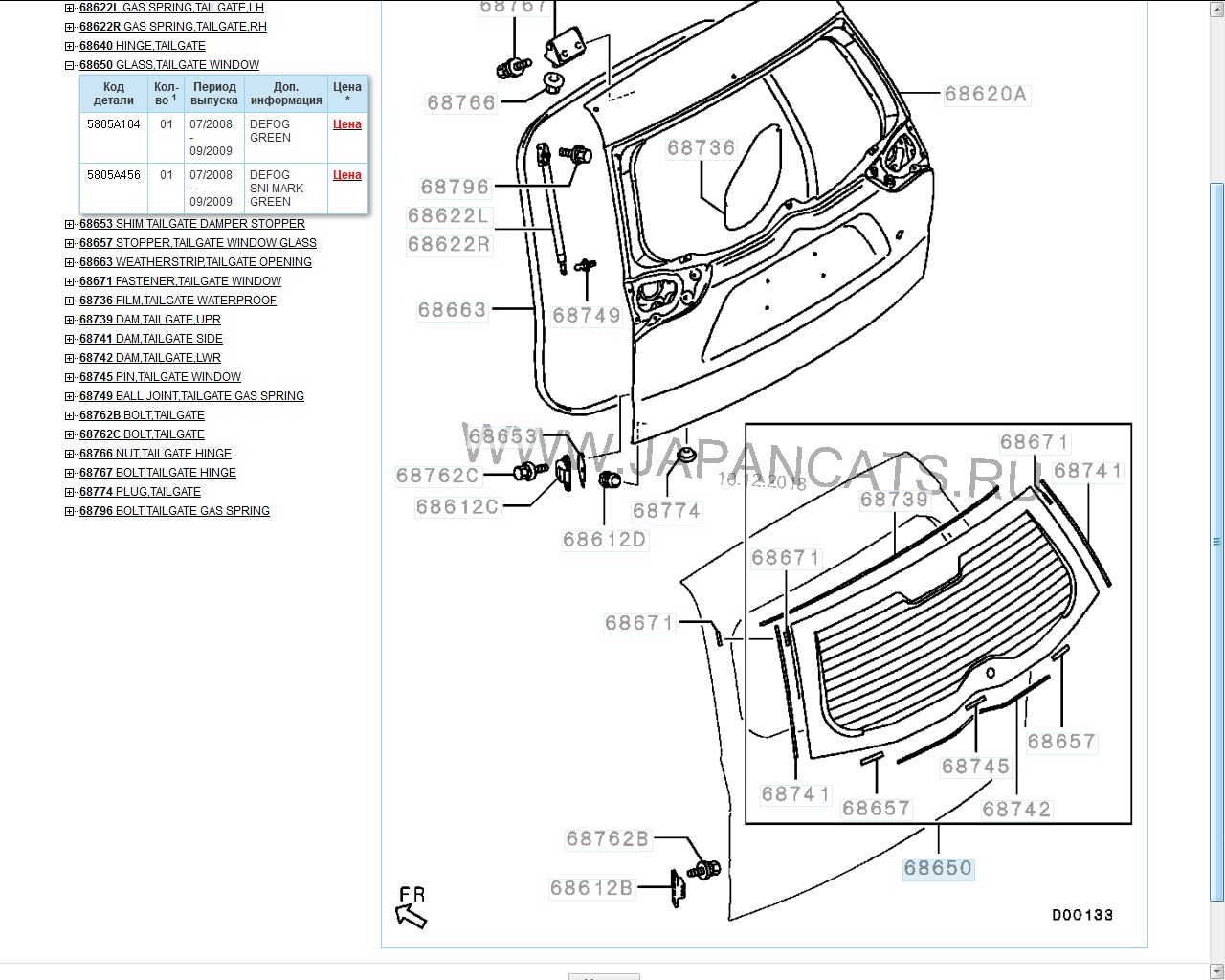

Re: Стекло багажника мицубиси паджеро спорт 2
Вот и стеклышкоСергей29регион писал(а):Само по себе рассыпалось стекло багажника. В продаже как то не нашел. У официалов под 40 тыс. Парни, может кто видел подобное на разборках?
