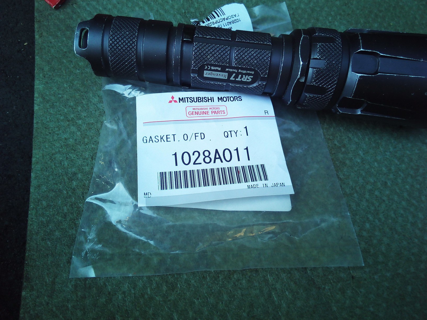

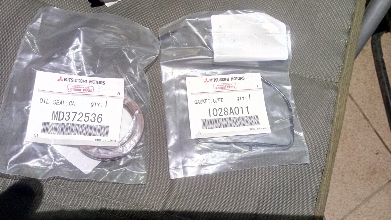

прокладка корпуса регулятора фаз ГРМ (только на 6G75) 1028A011

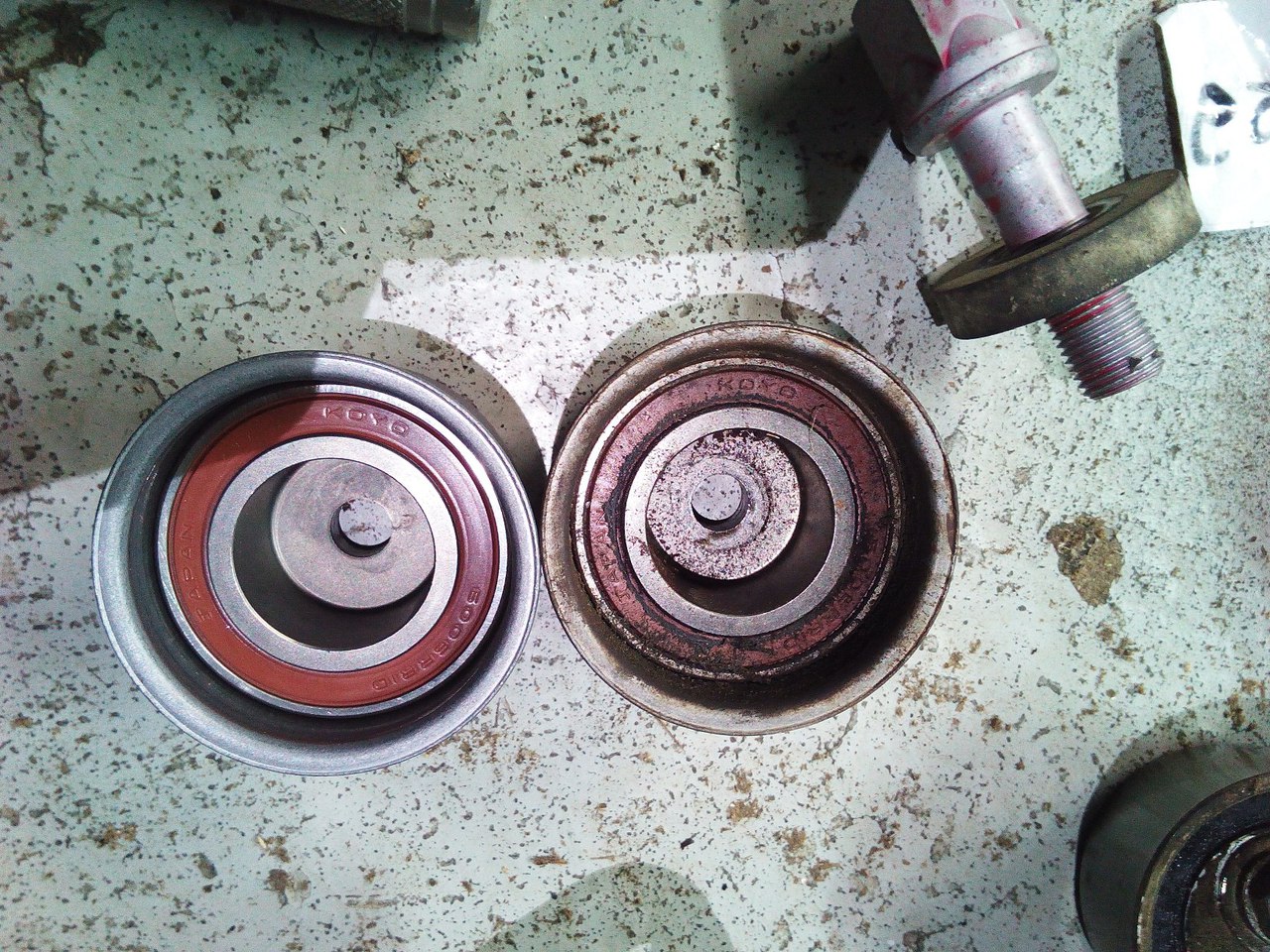

Ролики в оригинале идут Koyo поэтому привел их каталожные номера

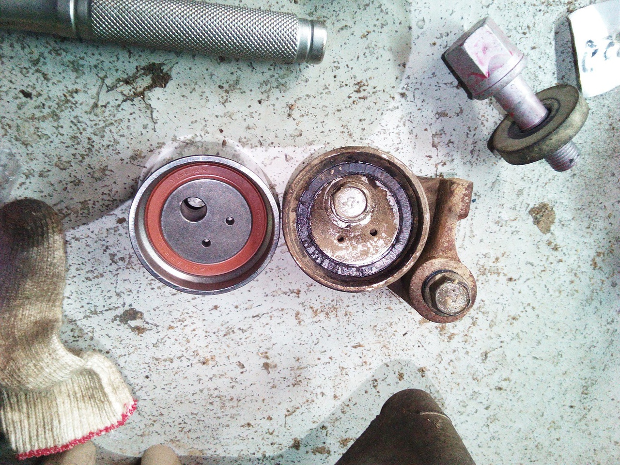

Гидронатяжитель ремня ГРМ MD362861
Ролик направляющий ремня ГРМ KOYO PU305729ARR1DW1 (вместо MD319022)
Ролик натяжителя ремня ГРМ KOYO PU106018FRR1D (вместо MD140071)
Ролик натяжителя приводного ремня KOYO PU159026RR1HY6 (вместо MD368209)
Ролик обводной ремня приводного KOYO PU157025BRR1XY (вместо MD368210)

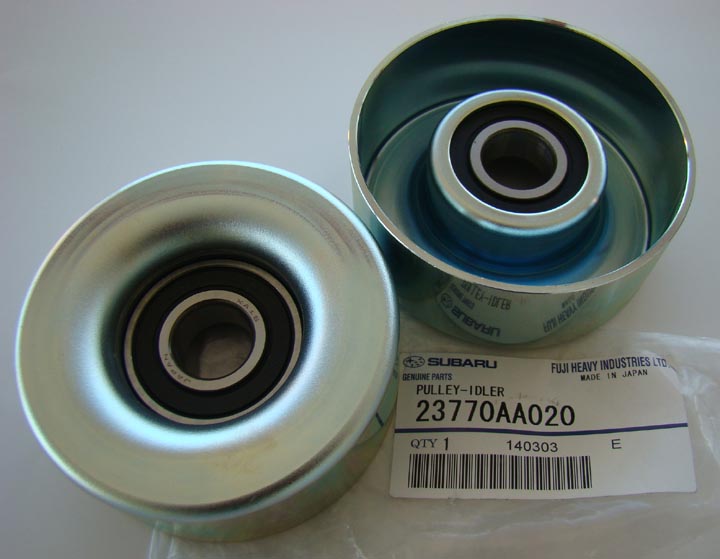

ролик Subaru 23770-AA020 вместо кронштейна вместе с роликом 1345A078

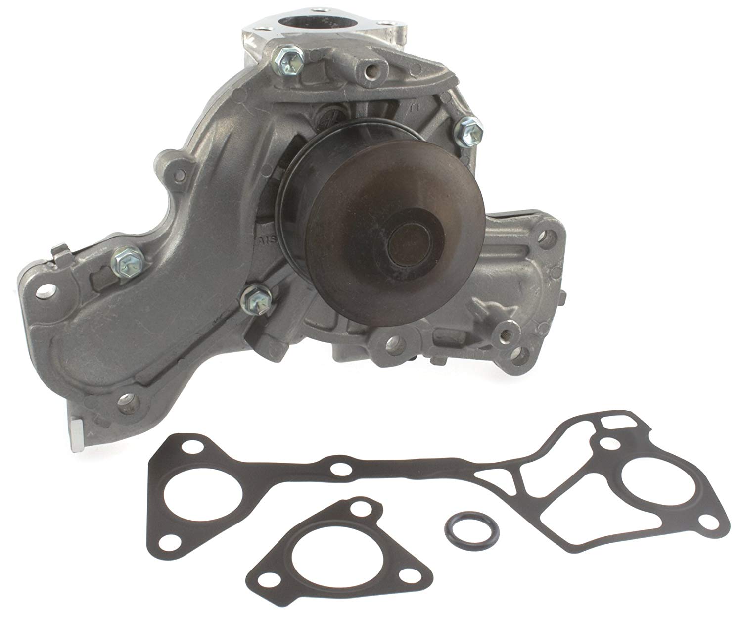

Помпа MD979171 в оригинале лежит AISIN WPM069

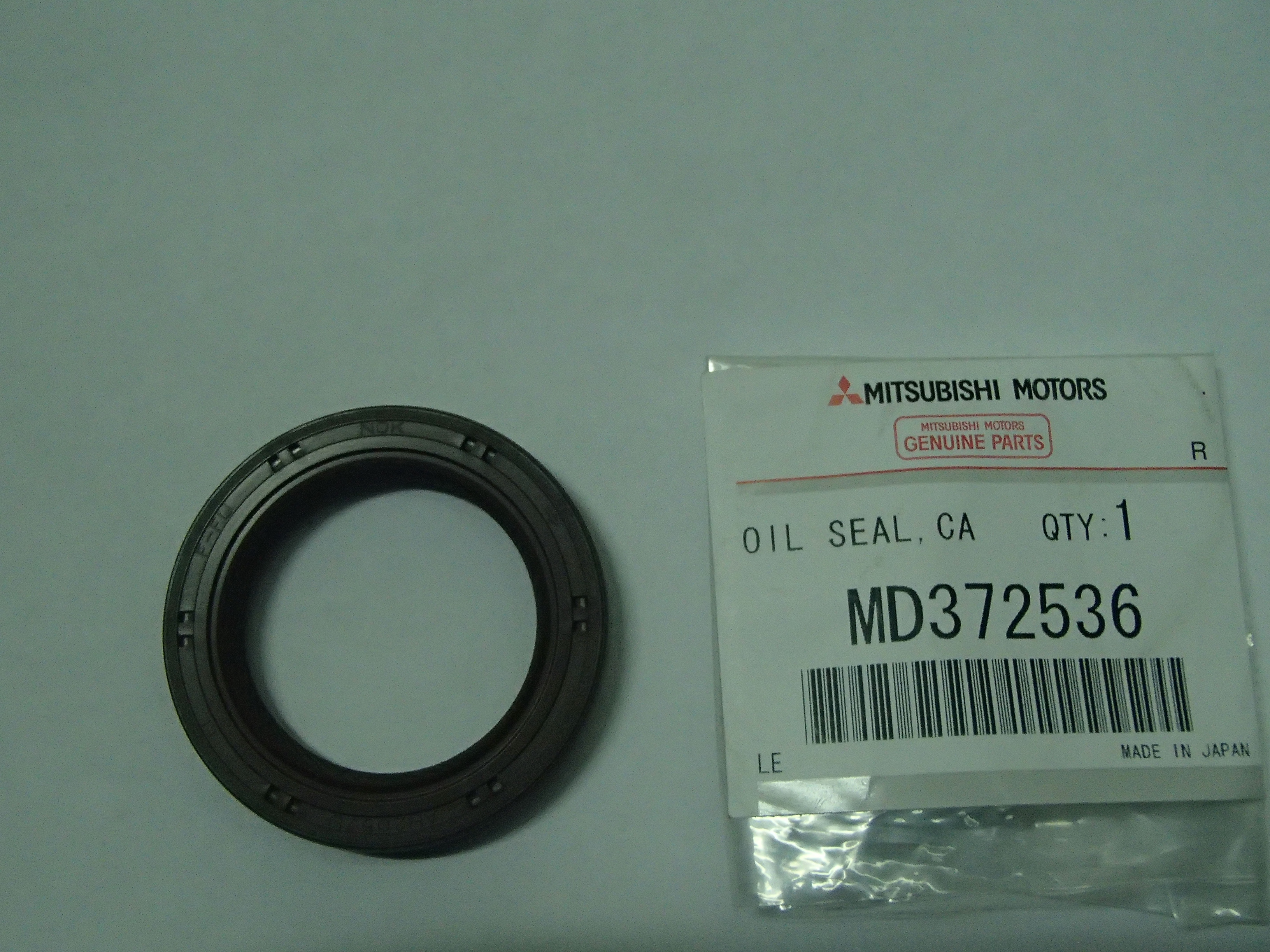

Сальник распредвала (2шт) NOK AH2057R0 2 шт. или Mitsubishi MD372536

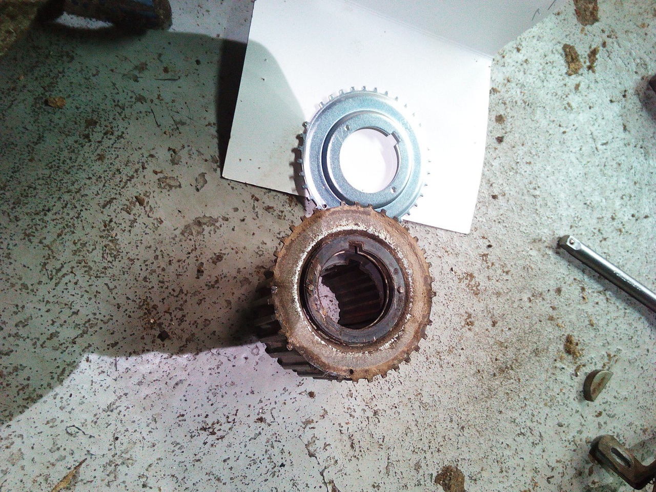

Шпонка шкива коленвала Mitsubishi MD008959
Пружинный штифт шестерни коленвала MF472571

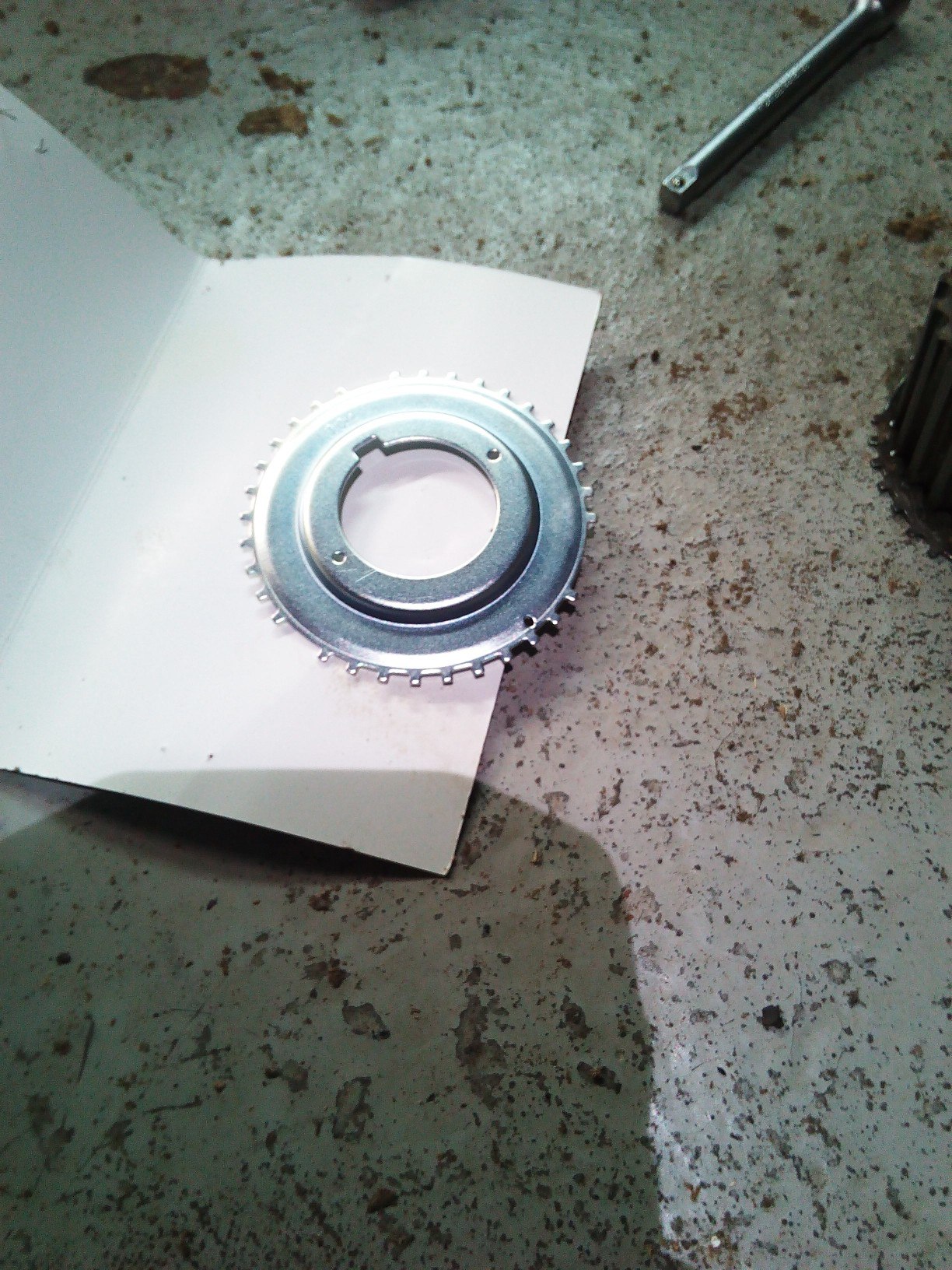

Ротор датчика положения коленвала 1840A004

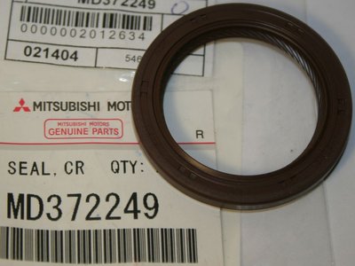

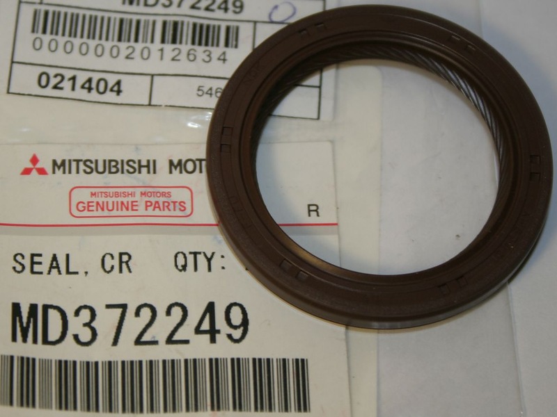

Сальник коленвала передний NOK AH8740H0 или Mitsubishi MD372249
