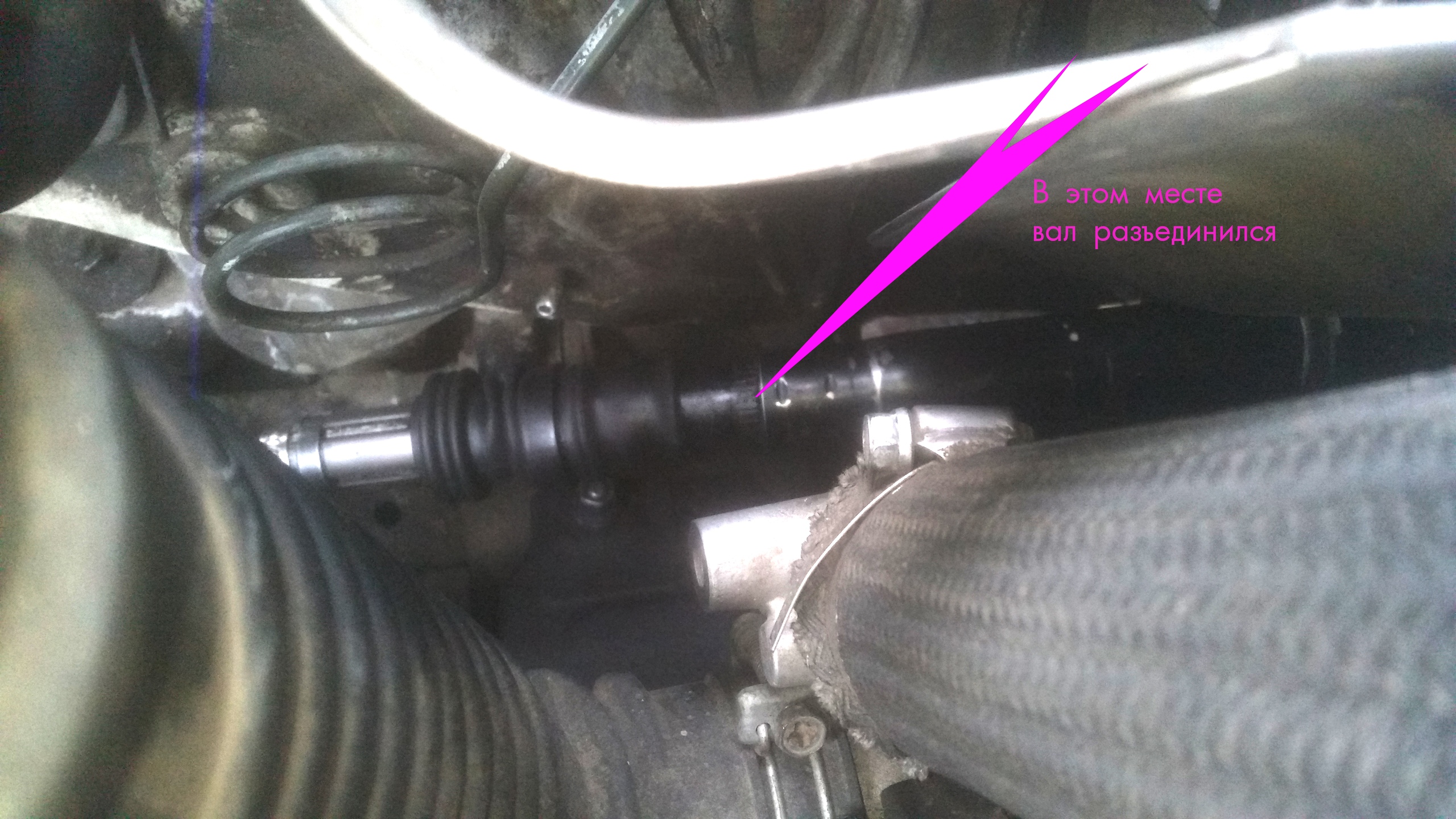

• Всем привет. Впервые за многие годы вождения столкнулся с непонятной проблемой. Которая привела меня к аварии. Не такой фатальной какой могла быть, но на 150 000 попал. На ходу у моего паджеро 2. правый руль отказало рулевое. Рулевая колонка разъединилась в середине и я естественно ушел в свободный полет на встречку. Хорошо, что не в лоб встречной машине, а только задел левым бампером дверь и заднее крыло встречной легковушки. Понимаю , что проблема с колонкой произошла после того, как я снимал торпеду, А для этого нужно было опускать руль и двигать колонку по шлицам.
Один раз она даже разъединилась. Потом выравнивал положения рулевого колеса, тоже пришлось разъединять шлицы. Советчиков было много, один говорит что должен стоять стопорный болт,где-не понятно (тот который стоит на рулевом редукторе я знаю). Другой говорит опустить колонку ниже на регулировочных болтах под колонкой, но там опускать уже некуда, установлена ровно посередине паза. Короче я пока поставил хомут перед рулевым редуктором, чтобы вал руля не опускался ниже . Средний вал забил поглубже на шлица. НО теперь вижу что этот вал в месте с промежуточным малым валом двигается вверх если его двигать рукой. И опускается до моего хомута который я поставил в конце шлицевого соединения. Пока катаюсь, но уже боязно. У кого нибудь есть что посоветовать. Можно конечно купить на разборе
колонку в сборе и не парится, но будет ли она лучше моей, не уверен.
Один раз она даже разъединилась. Потом выравнивал положения рулевого колеса, тоже пришлось разъединять шлицы. Советчиков было много, один говорит что должен стоять стопорный болт, которого я в принципе не вижу. Другой говорит опустить колонку ниже на регулировочных болтах под колонкой, но там опускать уже некуда, установлена ровно посередине паза. Короче я пока поставил хомут перед рулевым редуктором, чтобы вал руля не опускался ниже . Средний вал забил поглубже на шлица. НО теперь вижу что этот вал в месте с промежуточным малым валом двигается вверх если его двигать рукой. И опускается до моего хомута который я поставил в конце шлицевого соединения. Пока катаюсь, но уже боязно. У кого нибудь есть что посоветовать. Можно конечно купить на разборе
