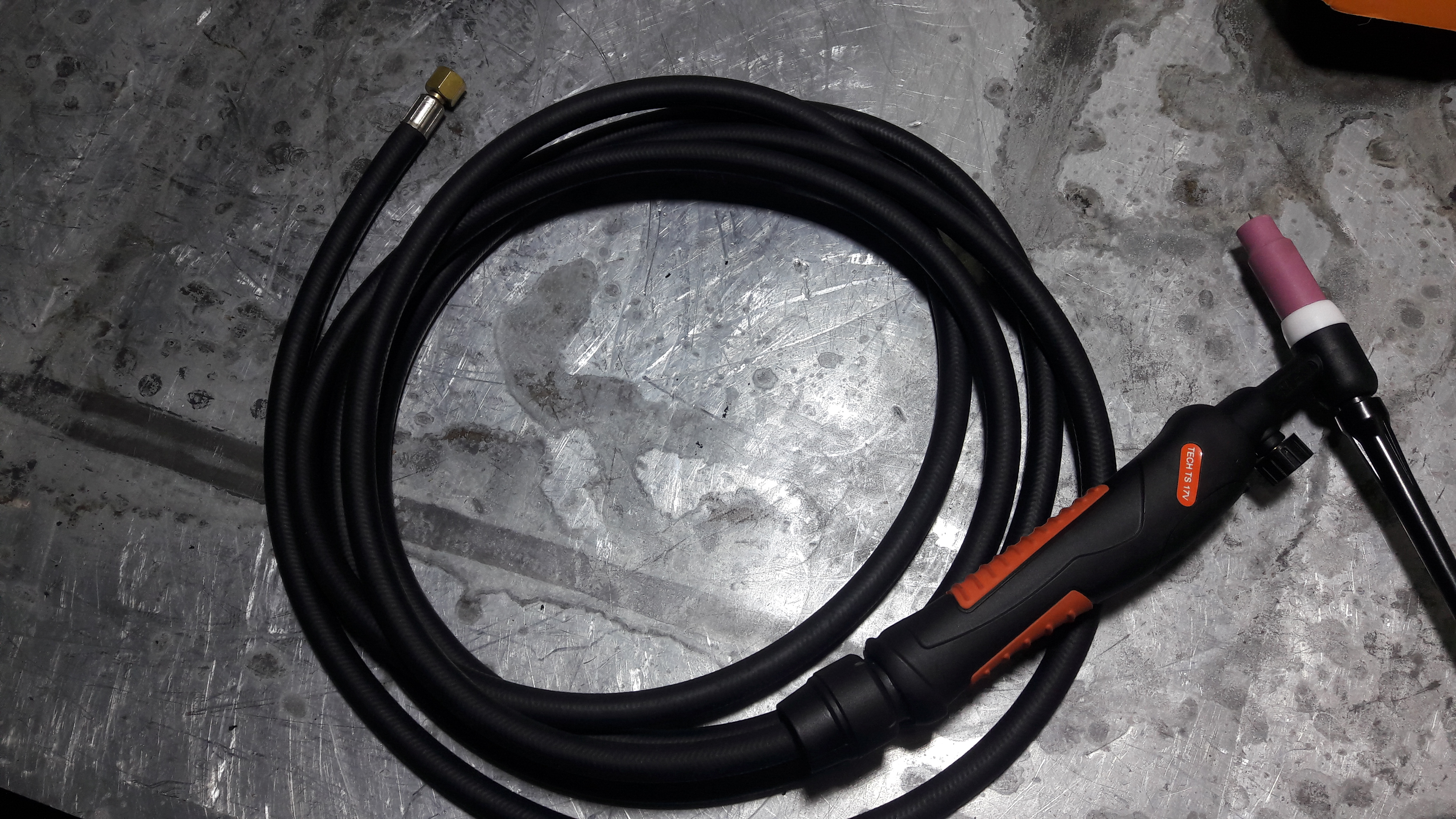

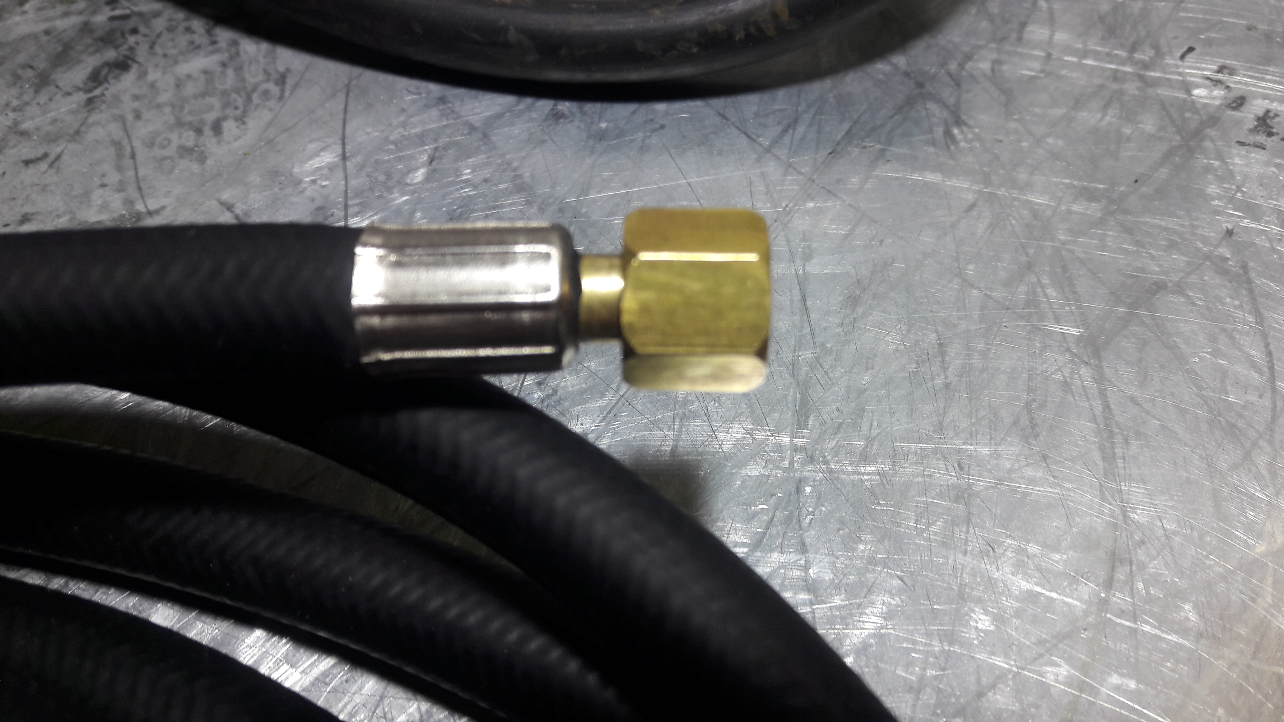

Может кто подскажет. Появился апарат сварог с функцией Tig. Апарат сварог для вентильной горелки.вообщем прикупил горелку,думал там есть в ней клема для провода,а там контакт по шлангу и на конце только резьба для газа. Чето не догоняю как ее соединить с проводом?

SNOOPER писал(а):Ииииии?
Подозреваю ток идет по оплетке от гайки... Вот такие чудеса. От китайцев :)
