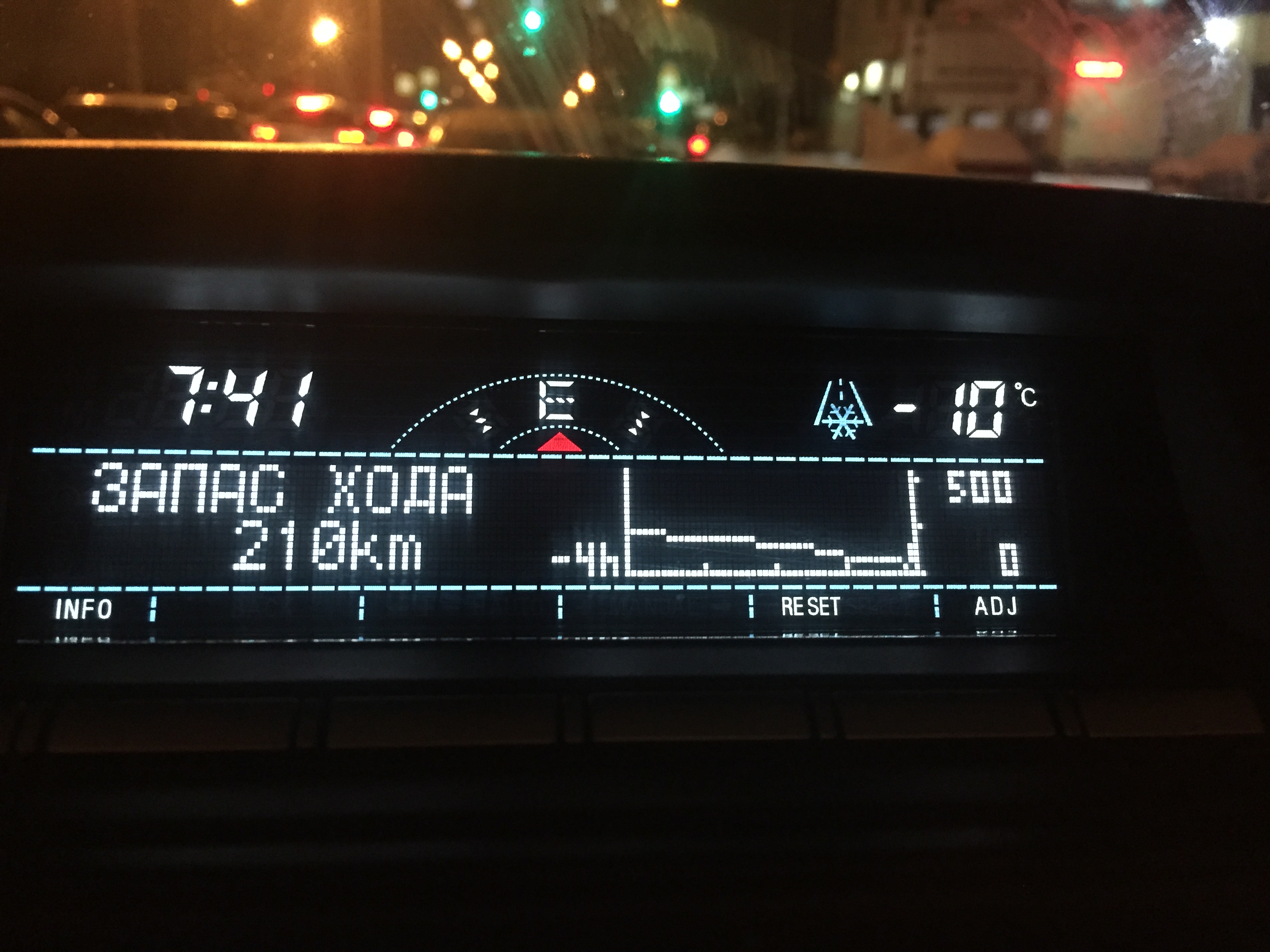

Добрый вечер.
История следующая: после замены радиатора печки (с полным разбором торпеды) стала глючить система отображения "запас хода".
Когда забирал авто после ремонта - вообще показывался прочерк, далее в дороге цифры появились, но не реальные.
Решил заправиться до полного бака - показатель пробега увеличился и начал скакать "минус 20 км"/"плюс 10 км". То есть при заводе машины показывает одну информацию, далее при движении километраж может уменьшаться, потом вообще не изменяться, а в какой-то момент движения наоборот увеличиться на 10 км...
На фото по графику видно, что пробег в течении времени почти не менялся (график почти прямой).
Ездил в сервис, где меняли радиатор - говорят что отсоединили и потом просто включили после сборки торпеды, причину возникшей проблемы объяснить не могут.
Что может быть? Может как-то обнулить можно систему (не сбросить данные графика, а именно обнулить)?
У кого была такая история - поделитесь опытом.
Заранее спасибо.

Re: Ошибка в информации "запас хода"
А в чем собственно проблема?
БК всегда корректирует пробег в зависимости от режима движения.
Если двигаетесь экономично и реальный расход мал, то остаток пробега может увеличиваться.
У меня порой до дачи, больше ста км, остаток пробега или стоит на месте, или даже увеличивается.

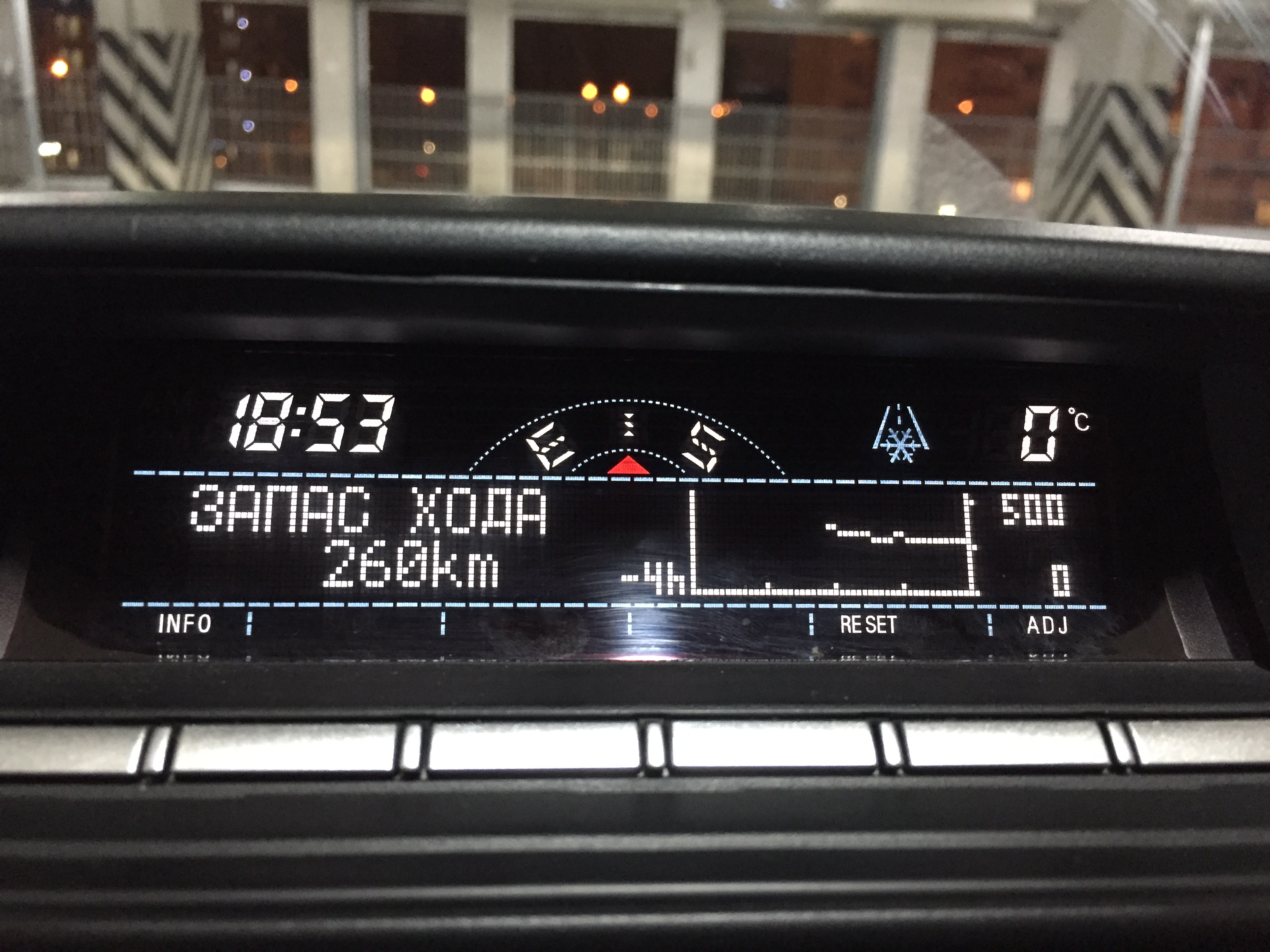

Специально для товарища SNOOPER.
После недельной езды и естественной калибровки БК показания запаса хода в моей машине пришли в норму и стали отображать адекватную информацию (см. фото).
