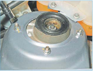

На Ланосе, тут как бы не то что регулируется, а положение верхней опоры задано заводом и в мануале просто указаны два значения для комплектух с ГУРом и без.
На деле это выглядит вот так: На фото опора смещена вправо, ну, вернее если относительно оси автомобиля глядеть, то назад, т.о. в данном случае угол кастора больше.– схождение: 10'±10'
– угол развала: –1°10'±20'
– угол продольного наклона оси
поворота:
– с усилителем рулевого
управления 2°45'±1°
– без усилителя рулевого
управления 1°30'±1°
Если опору развернуть на 180 град. , то она сместится влево, угол будет меньше.
Конечно регулировкой это можно назвать с натягом, но тем не менее
