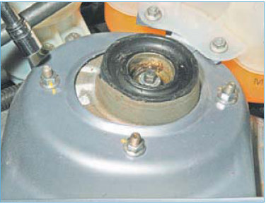

Re: сход-развал
Добавлено: 26 дек 2018, 09:03
dvm99
Жипер писал(а):Это ты щас в полемику с Михалычем вступил или с автором статьи?
Это не я, а мануал на ВАЗ-2109 ::-D:
Ну, конечно если считать таз спортивным автомобилем, то... :*SCRATCH*: ::-D:
https://studbooks.net/2445402/tehnika/t ... vtomobilya
углы установки колес должны иметь следующие значения:
развал........ 0°±30' (30'±30')*
схождение........ (0±1) мм [(1,5±1) мм]*
угол наклона оси поворота:
продольный........ 1°30'±30° (20'±30')*
поперечный........ 13°04' (для справки)
Угол продольного наклона оси поворота.
Если величина угла не соответствует данным, приведенным выше, измените количество регулировочных шайб, установленных на обоих концах растяжек подвески. Для увеличения угла продольного наклона оси поворота уменьшите количество шайб на растяжке в передней или задней ее части. И, наоборот, для уменьшения угла добавьте количество шайб, но только в задней части растяжки, так как спереди это выполнить не всегда возможно из-за короткой резьбовой части растяжки.
При установке или изъятии одной регулировочной шайбы угол продольного наклона оси поворота изменяется приблизительно на 19°.
зы Тут конечно очепятки на счёт градусов и минут...
Но угол можно загнать до 2,5 градусов.
ЗЫ Дим, а регулировка кастора на СТО, на твоих машинах, заводом предусмотрена и регламентируется или это самодеятельность?
Т.е. это штаная регулировка.
На Ланосе, тут как бы не то что регулируется, а положение верхней опоры задано заводом и в мануале просто указаны два значения для комплектух с ГУРом и без.
– схождение: 10'±10'
– угол развала: –1°10'±20'
– угол продольного наклона оси
поворота:
– с усилителем рулевого
управления 2°45'±1°
– без усилителя рулевого
управления 1°30'±1°
На деле это выглядит вот так:
На фото опора смещена вправо, ну, вернее если относительно оси автомобиля глядеть, то назад, т.о. в данном случае угол кастора больше.
Если опору развернуть на 180 град. , то она сместится влево, угол будет меньше.
Конечно регулировкой это можно назвать с натягом, но тем не менее ::-D:
Жипер писал(а):Лучше расскажи как на П2 это делается.
Упаси Боже... Ну, разве что раму переваривать ::-D:
