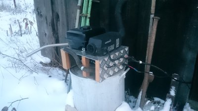

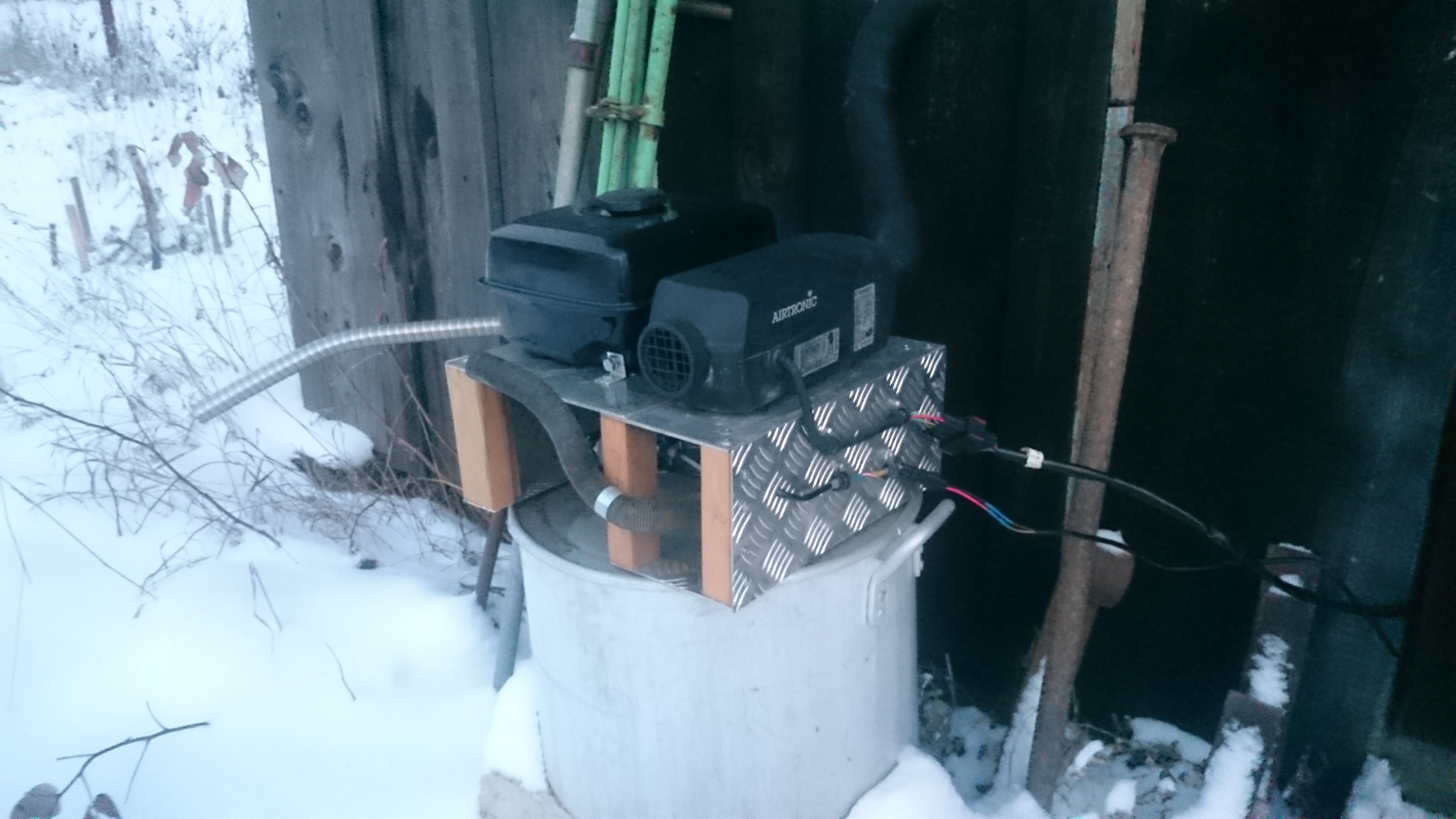

В принципе все просто. Берете воздушный обогреватель, (например eberspacher) монтируете его на платформе.
Бачок взял от двигателя от мотоблока (можно купить отдельно). Питание 12 вольт - у меня блок питания 25 ампер.
Ток старта не мерил, но он точно большой, так как на старте транзисторы греются очень даже не плохо. Можно питать от аккумулятора.
Делаем отверстие в сарае - туда вводим воздуховод исходящего теплого воздуха, вот и все. Я вообщем это все собирал для того чтобы
обогревать палатку. Но оказалось что это очень плохо, так как когда эту штуку выключаешь, после этого весь конденсат на палатке замерзает и
палатка представляет собой ледяную пещеру. :)
8 963 645 51 32 Romik

Минусы: Шумит очень сильно :)

Romik писал(а): Я вообщем это все собирал для того чтобы
Ром привет! Так там можно выставить температуру не сильно жаркую,и пусть работает до тех пор,пока домой не начнёшь собираться. Ну и палатку потрясти можно,чтобы конденсат стёк.
Действительно палатку тресли после этого - но все равно это не как после пухляка.
:) Практически на минуем стояла. Ты же сам понимаешь объем трех-местной палатки и его мощности :)
