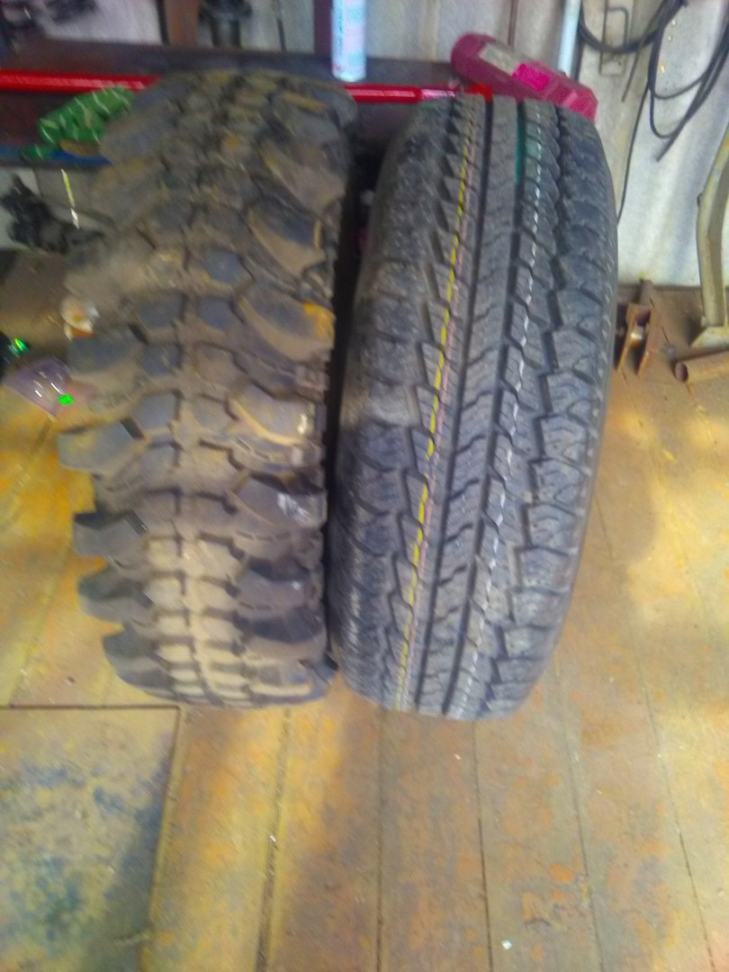

ну я часто выезжаю на охоту по лесу и бывают часто каверзные овраги, бугры- где хрен заскочишь на горку ! с самоблоком самое то думаю!
по дискам хочу чуть шире колею , делаю лифт под 30 колеса ну и хотелось что. ы вид был все же !
вот на чероки продают диски с разными вылетами, ю довольно дешево и смотрятся хорошо очень!я возможно и оставлю 215 на 75 но вот думаю форвард сафари нормально влезут? если влезут самоблок нужен))так ни где мне по нему и не ответили и не отписали

bus-32 писал(а):Если есть финансы то можно что хочешь ,бюджетно можно на джуниор 29" вполне поставить самоблок норм ,я заварил перед и не ломаю голову ,поставил колёные проставки +30 мм у велилил этим колеюidled писал(а):bus-32 по самоблоку, когда купил тоже первое время про самоблок задумывался, но так как с доходами в деревне туговато, реализовать так и не вышло. Да и когда несколько лет поездил понял что лично мне, он не сильно и нужен, в соревнованиях не участвую, а для моих нужд вылазок в лес и на речку стандарта хватает, лебедка(даже ручная в багажнике) куда важней, так как из всех случаев когда джуник сел и не ехал(что летом,что зимой) он висел на пузе, а тут уже и самоблок не поможет. А пока на пузо не сядет, он едет.Цель какая? повседневная езда, соревнования, понтыbus-32 писал(а):...по выносным дискам где можно найти и какую оптимальную резину можно вокнуть?
Для повседневной езды я бы больше чем 215\75 R15 не стал ставить. А купил джуник на 225 резине, на 16 дюймовых дисках от ИО, резина торчала совсем немного наружу, но если в грязь попал или даже на гравийке(у нас много таких улиц) после дождя, машина чрез пару минут вся грязная(полностью) до верха крыши. На той резине в лесу боком на дерево стянуло, зеркало сломал, хотя и уклон был небольшой. Ему и 205-я нормально, на широких он по грязи и снегу еще хуже едет, вес маленький, а жрать будет заметно больше. Диски с вылетом 35 или 38 есть от пинина, у меня стоят литые с вылетом 35 и родной размер резины, нормально, колея чуть пошире и резина не торчит наружу.
А так по резине здесь перетерли уже наверно все, что можно, тема есть http://pajero4x4.ru/bbs/phpBB2/viewtopi ... 99&t=18037 по изучай если интерес есть.
спасибо большое за советы !

На наших машинах резина вывозит хорошо особенно хорошаяbus-32 писал(а):Ясно! Спасибо - предоплату внес! 2 недели будут делать
