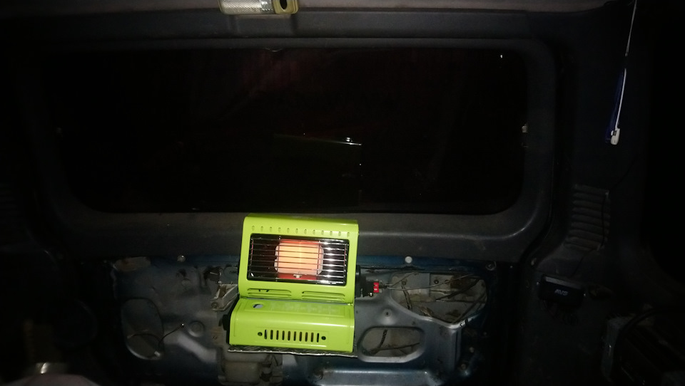

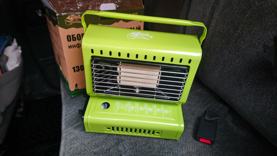

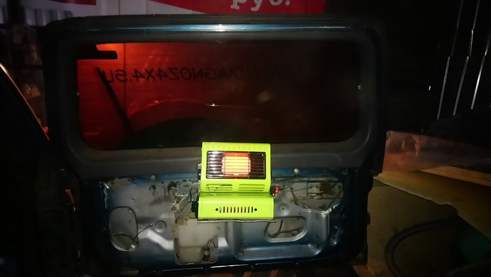

Приветствую!
Использую такой вот инфракрасный обогреватель,как в палатке,так и в авто. Очень удобно. Покупал его для прицепа "Скиф-2М",ты видел на "ДР-2018",но и в машине отлично.

Угара нет,это не просто газовая плита с открытым горением,а инфракрасное излучение. Проверил на себе уже не один раз. Жарко,приходиться даже окно в машине приоткрывать,либо в палатке окошко-вытяжку. Эта штуковина специально и придумана,для палаток,шатров и авто.Romik писал(а):Можно угореть и спалить палатку - не очень.

В каждом случае есть свои нюансы. Нужно всегда осознавать возможные последствия, и стараться принять все меры по безопасности. Поэтому у меня всегда приоткрыто окошко, и не только потому, что жарко.Смайлик писал(а):Тяжелы воспоминания(((((.....Тимурыч писал(а):Угара нет,это не просто газовая плита с открытым горением,а инфракрасное излучение. Проверил на себе уже не один раз. Жарко,приходиться даже окно в машине приоткрывать,либо в палатке окошко-вытяжку. Эта штуковина специально и придумана,для палаток,шатров и авто.Romik писал(а):Можно угореть и спалить палатку - не очень.
http://pajero4x4.ru/bbs/phpBB2/viewtopi ... =5&t=73392
Да и что говорить, с этим обогревателем всё равно безопаснее чем в работающем авто. Баллончика хватает максимум на 3 часа, потом нужно просыпаться и менять, если холодно. Поэтому шанс угореть минимален, даже можно сказать равен нулю!

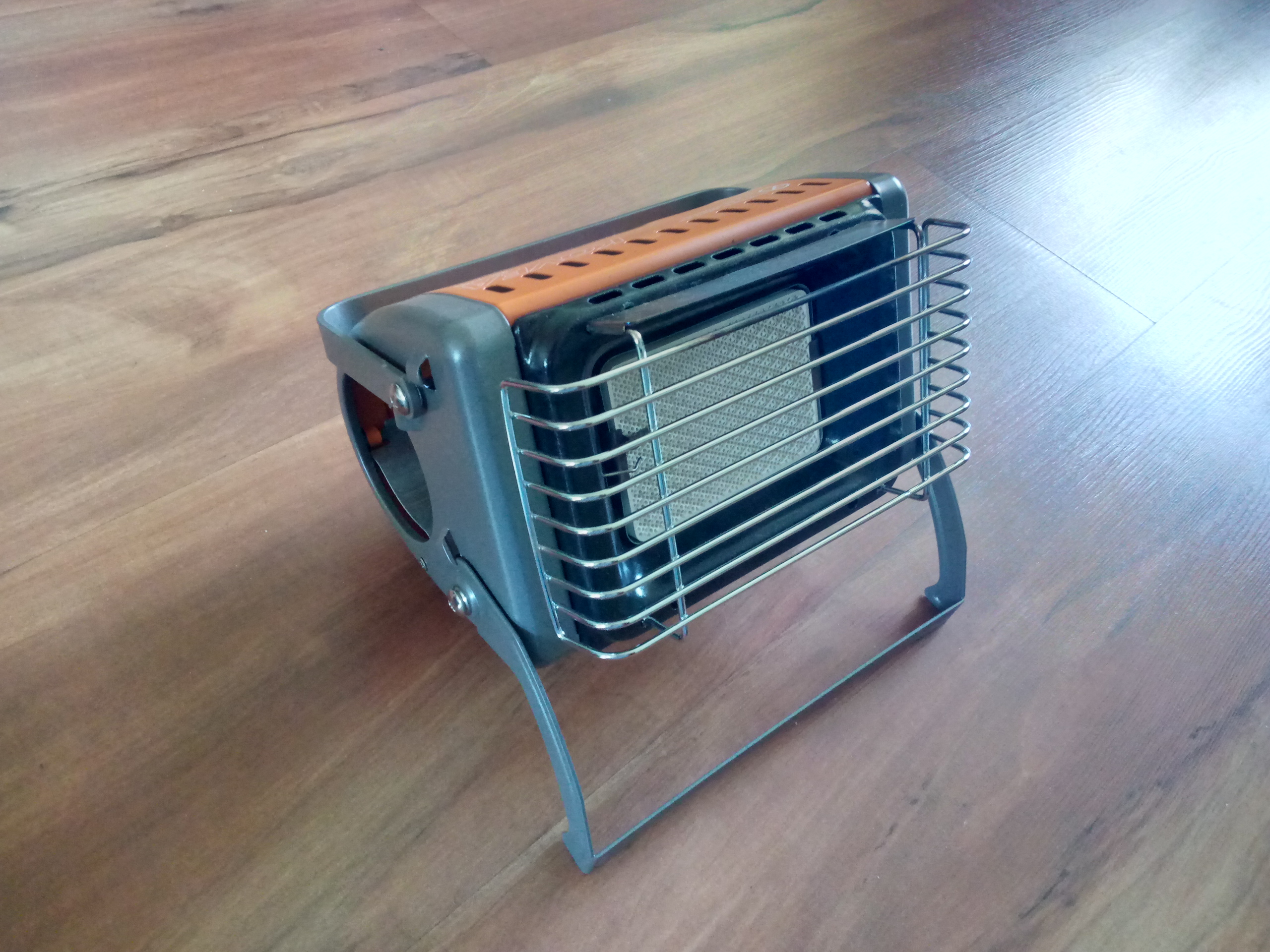

Сам пользуюсь примерно таким обогревателем.Тимурыч писал(а):Приветствую!

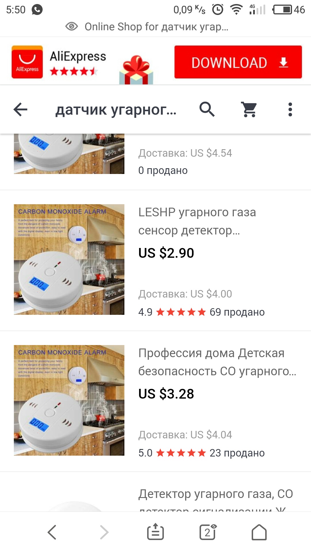

Приобрел к нему датчик угарного газа на Али, питание три батарейки АА. Датчик можно и в машине и в палатке положить. Всегда оставляю небольшой доступ воздуха.

Безопаснее так конечно, но всё равно не на 100% , тем более, что датчик с Али, да и батарейки...Санчес75 писал(а):Сам пользуюсь примерно таким обогревателем.
Но! Если продублировать, т.е. использовать минимум два датчика, то вероятность не угореть повысится в разы!

Вообще используем два датчика. Проверить его работоспособность поднести к выхлопной трубе, лучше бензинке.dvm99 писал(а):Безопаснее так конечно, но всё равно не на 100% , тем более, что датчик с Али, да и батарейки...Санчес75 писал(а):Сам пользуюсь примерно таким обогревателем.
Но! Если продублировать, т.е. использовать минимум два датчика, то вероятность не угореть повысится в разы!Тоже верно!Смайлик писал(а):Всё что горит..... требует кислород, а его может на всех не хватить.....
Значит плюсовать в систему ещё два датчика концентрации О2.
