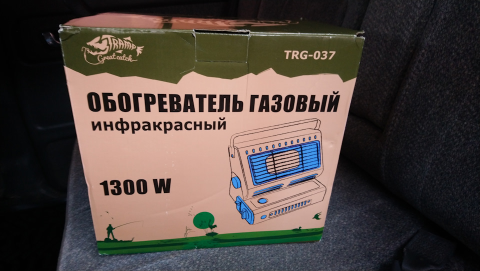

Использую такой вот инфракрасный обогреватель,как в палатке,так и в авто. Очень удобно. Покупал его для прицепа "Скиф-2М",ты видел на "ДР-2018",но и в машине отлично.

Тимурыч писал(а):Приветствую!
Можно угореть и спалить палатку - не очень.
Re: Обогрев палатки зимой
Добавлено: 18 дек 2018, 22:10
Тимурыч
Romik писал(а):Можно угореть и спалить палатку - не очень.
Угара нет,это не просто газовая плита с открытым горением,а инфракрасное излучение. Проверил на себе уже не один раз. Жарко,приходиться даже окно в машине приоткрывать,либо в палатке окошко-вытяжку. Эта штуковина специально и придумана,для палаток,шатров и авто.

В каждом случае есть свои нюансы. Нужно всегда осознавать возможные последствия, и стараться принять все меры по безопасности. Поэтому у меня всегда приоткрыто окошко, и не только потому, что жарко.
Да и что говорить, с этим обогревателем всё равно безопаснее чем в работающем авто. Баллончика хватает максимум на 3 часа, потом нужно просыпаться и менять, если холодно. Поэтому шанс угореть минимален, даже можно сказать равен нулю!
Вложение EKAAAgEo1OA-960.jpg больше недоступно
Вложение 0KAAAgEo1OA-960.jpg больше недоступно
Вложение FoAAAgMo1OA-960.jpg больше недоступно
Вложение zgAAAgMo1OA-960.jpg больше недоступно
Сам пользуюсь примерно таким обогревателем.
Приобрел к нему датчик угарного газа на Али, питание три батарейки АА. Датчик можно и в машине и в палатке положить. Всегда оставляю небольшой доступ воздуха.

Имею опыт юзанья в палатке обсуждаемой тут газовой горелки на 1,5 кВт. Блин, даже если отвлечься от CO2 - это реально те еще рыдания. На ночь - два, а то и три баллона. Как только заканчивается газ в баллоне - этот момент не пропускаешь даже в очень "уставшем" состоянии - холод наступает разом, стеной. А с учетом того, что влагу горелка выделяет весьма активно, просыпаешься не просто холодный, но еще и мокрый. После двух ночей при чуточку даже минусовой температуре чувствуешь себя цирковым пуделем - уже не понимаешь, чем занят по ночам...
