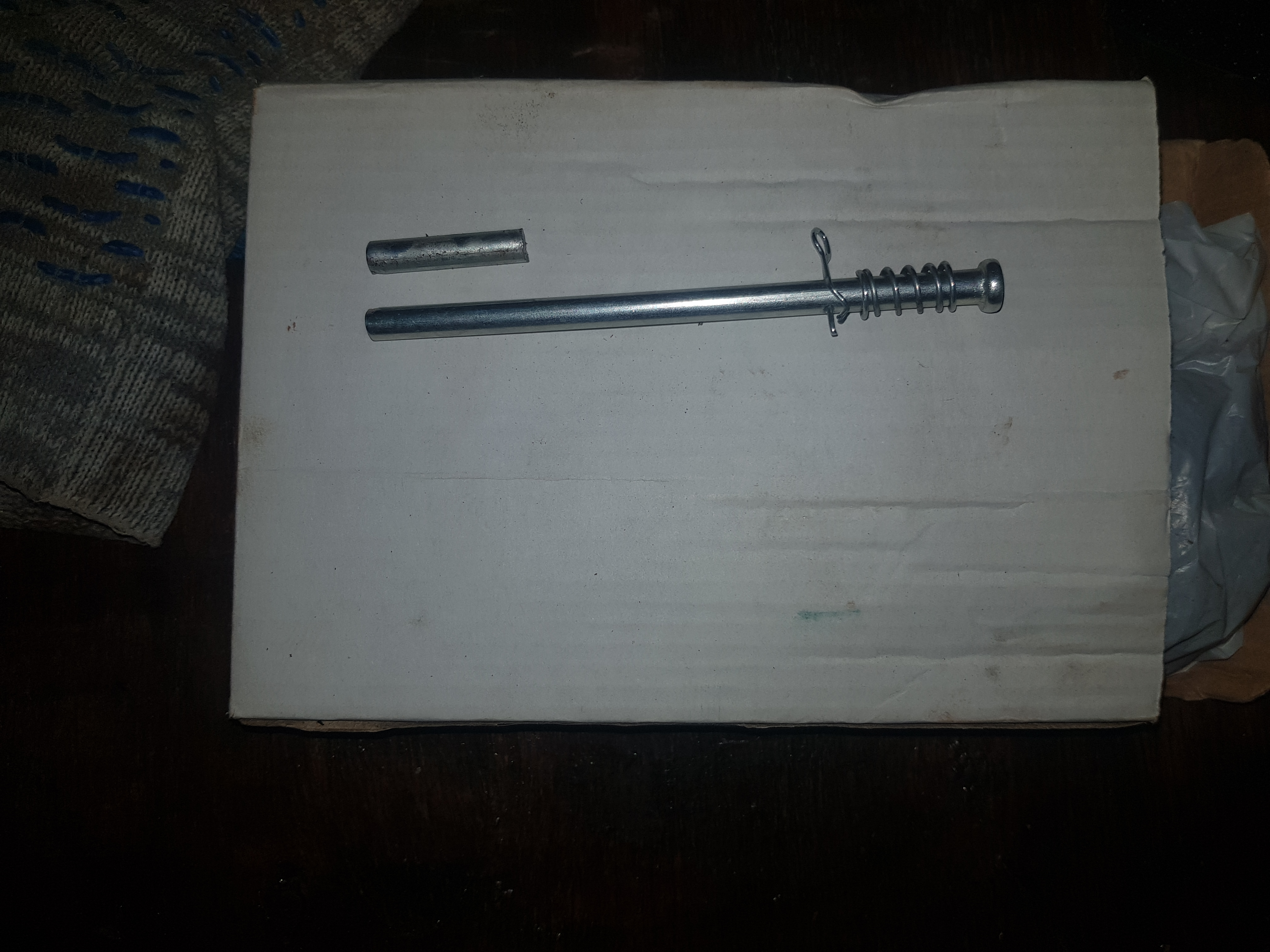

Если пружинки совсем сгниют. Выкинуть на х... всю эту геморойную конструкцию и поставить обычные Жигулёвские пальцы с классической пружинкой и шплинтом. С минимальной доработкой они подходят отлично, и покрытие на порядок более стойкое. Просто надо один палец чутка укоротить. Я супорта обслуживал, один палец погнул. Купил эти от жиги, укортил, поставил пока с родными пружинками, ибо они у меня пока нормальные. Но вопрос на драйве задал, оказалось многие с новья при первом же обслуживании супортов на жигулёвские перешли и проблем нет.
