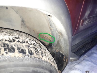

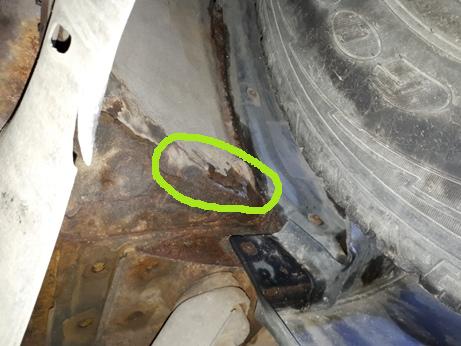

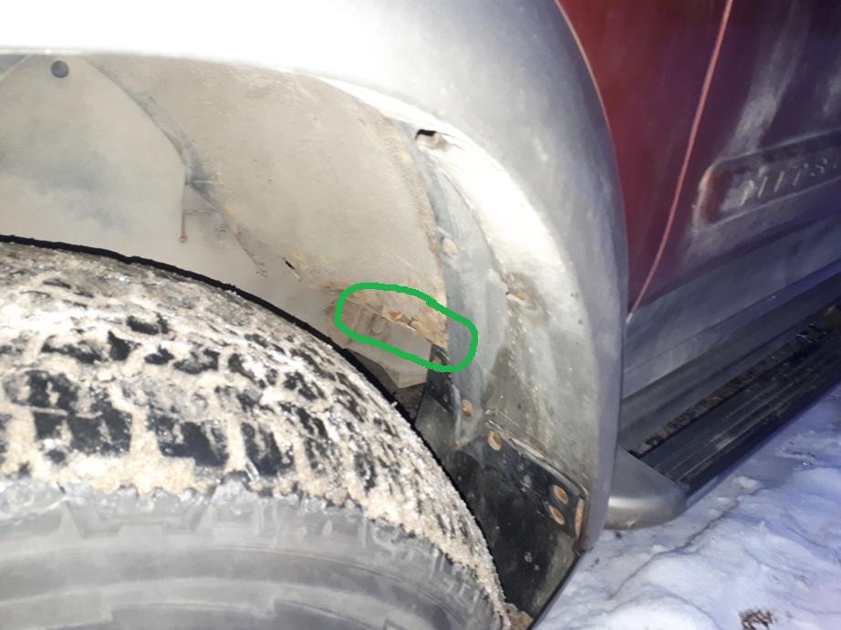

Комрады!
При замене бака и осмотре авто сделал пренеприятное открытие - в стыке левой арки колеса с полом салона дыра! Дыра сквозная. Пальцем ткнул - грязь, глубоко. В салоне обивку отодрать не смог, чтобы заглянуть - нужно отвинчивать пластик.
Она же из под машины:
Вопросы:
1. Эта дыра в сразу в салон? На полу под ковриком и обивкой куча грязи?
2. Как с минимальными затратами устранить форс-мажор? Пока мысли следующие - отдать рукастым, чтобы зачистили всю арку, заклеили снаружи дыру стеклотканью с эпоксидкой, покрыли антикором-антиграыием и поставить хорошие подкрылки.
Буду признателен за любые практические советы, особенно с конкретикой - где в Москве можно быстро и хорошо заделать.
Вопросы:

Пассажирской стороны тоже самое, и не только там. Там дырка (железо труха) от шва с моторным щитом до середины проема.
Звони МШУ, он недавно такое уже ремонтировал. Лучше всего скинь сидухи и ковёр и к нему
У себя такое 2 года назад варил

Тоже снимал ковёр, под ногами пассажира тоже дырка, пока временно всё замазал антикором и стянул пластинами,наверное конденсат с трубки дреннажной кондея современем своё грязное дело делает

А "стянул пластинами" это как? Снаружи пластина (из чего), изнутри пластина (из чего) и саморезами по периметру изнутри сквозь родную жесть? И залить антикором (каким)?BORIS.B писал(а):Тоже снимал ковёр, под ногами пассажира тоже дырка, пока временно всё замазал антикором и стянул пластинами,наверное конденсат с трубки дреннажной кондея современем своё грязное дело делает

Антикор что попался под руку, расстоп и ещё что то, а вот как стянули хоть убей не помню, помню что пластинки из нержи были а как!? Ну не помню, даже с кем делали не помнит, только вскрывать ковёр

Хотя если подумать вспомнить то отверстие ржи меньше чем пластины так наверное и стянул с наружи и из нутри

Чем раньше ржу вырезать и переварить - тем лучше. Все остальное приведет только к усугублению процесса.

+ 100 процесс ржавления не останавливается, ток вырезать и переваривать
