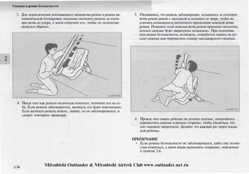

Господа, что имеем:
-3-точечный ремень безопасности с инерционной катушкой с режимами ELR/ALR.
Пристегиваю ребенка в кресле и ремень всегда блокируется и не вытягивается дальше (ALR).
Остается только смотать его обратно и опять вытягивать, не удобно.
В обычный режим (ELR) переходит редко.
Я хотел бы вообще убрать авто режим, так как для детского кресла есть изофикс, а грузы я в багажнике и на крыше вожу.
Пока ничего не разбирал и прошу коллективного разума направить на путь решения)
