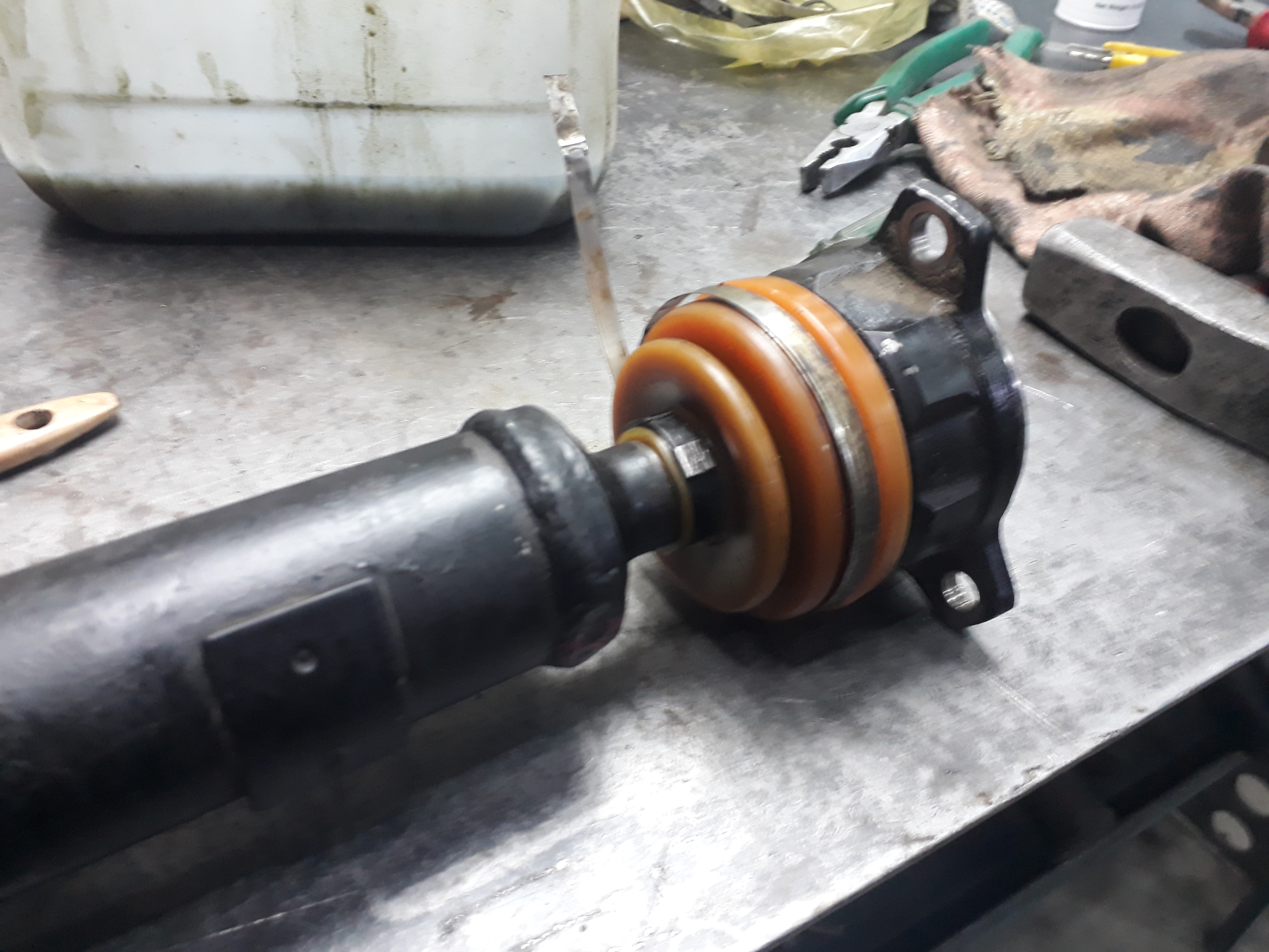

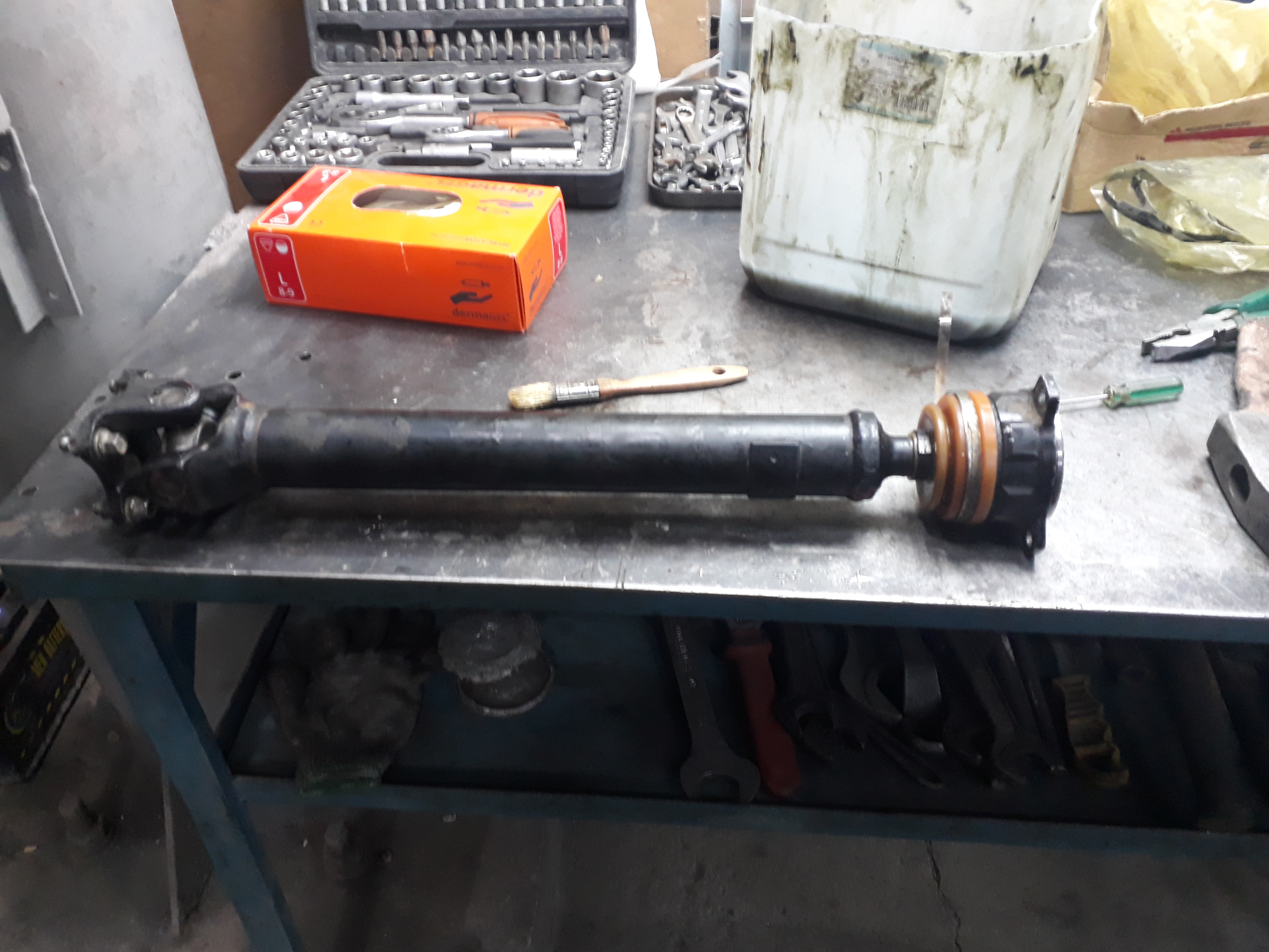

Мож пригодится кому.
Начал рваться пыльник ШРУСа переднего кардана.
Поменял на изделие от производителя от фирмы Полиуретан - код для заказа 30501371 (ПОЛИУРЕТАН)
Родной пыльник как-то хитро завальцован, но вытаскивается при помощи отвертки на минус.
Хомут который маленький становится родной. Второй побольше - устанавливается ленточный под закрутку.
Смазка - вопрос религии, у меня была от Ликвимолли.
За фото пардон, телефон снял так как есть., но смысл понятен.

По чаще проверяй целостность, пыльники такого формфактора рвутся скорей всего из за трения

Посмотрим сколько походит. Так то материал на ощупь довольно плотный и сел по месту....
Один черт это дешевле чем кардан менять или непонятный Depo ставить...

Реально помер быстро, на морозе.... че то сначало норм, а потом - дыра, на завод в Новосиб отписал, что бы приняли к сведению... че-то они ответили но не суть.
Потом фебест, потом от Нивы - последний порвался на трассе, смазку раскидало, перегрев, шрус под замену на БУ от Л200 с родным пыльником... ходит 6 мес примерно, пока так...
лучше бу но оригинал. цена конь.

Че-то да... но там я сам его криво поставил, недоснял фиксирующее кольцо (жестянку) с места крепления и одел сверху фебест (че.. дури то много ::-D: ::-[: )мож в этом причина была.
Верни все обратно бы фебест попробовал сначала, ИМХО, но помним про чину :-)
