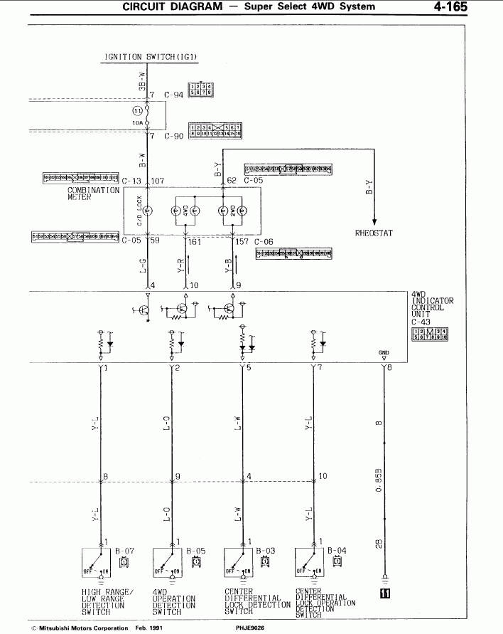

Мужики, к о может растолковать, как работают датчики 4wd на первом паджерике? У меня все оторвано от них, смотрю в мануале, вроде один провод идет от каждого датчика (всего 2 штуки их), по факту на датчиках вижу 2 контакта. Значит должно быть 2 провода, либо один из контактов был замкнут на массу ??? Вообщем знающие, не поленитесь рассказать, ну уж очень сильно хочется восстановить как должно быть !!! И кстати, датчики с виду одинаковые, а имеют разные номера в каталоге... хз

Фото для целостности картины
Реанимация датчиков (FAQ)
Добавлено: 28 апр 2020, 02:08
Неофит
Вкратце. 2 датчика(идентичные, с двумя контактами) : один - вкл., другой - выкл. полного привода. У меня не было индикации на панели, датчики закисли, восстановить не удалось, купил один(!) новый, поставили - всё заработало(т. е. второй остался просто как заглушка).

Это понятно, но датчиков 2, и у каждого по 2 контакта, а по книжке к ним всего подходит 2 клеммы, куда 2 оставшихся контакта подключаются с датчиков ?

И еще вопрос, они нормально замкнуты или разомкнуты ? Тестером их позвонил по-быстрому, не звонятся, ни между контактами ни на корпус, наверно зависли

dvm99
Zorik_west писал(а): ↑
Я на 100% не могу утверждать, т.к. машина у меня более поздняя и с П1 не сталкивался.
Но по трансмисии, думаю, отличий быть не должно. На моей все датчики раздатки одноконтактные.
Двух-контактные стоят только на мостах
Не знаю, не примерялся, но вполне возможно что по размерам те и эти одинаковые,
вернее датчик переднего моста, т.к. на заднем язычок точно другой- в виде грибка.
И тебе засунули в раздатку двух-контактные от переднего (это предположение).
Если оно действительно так, то один из выводов нужно подцепить к массе, и датчик должен заработать.
Они все нормально-разомкнутые.
Не зависли, а закисли!
Т.е. окислом покрылись из-за того, что редко шевелились.
В первом посте всё описано, пытайся раздрочить!

Zorik_west
Датчики двухконтактные, по каталогу тоже, это 100%. Думаю там два варианта, либо вторые контакты замкнуты на массу, либо соединены друг с другом. Самое страшное, что нет нормальной схемы на П1, и я не могу разгадать как они должны работать.

А что там такого сложного должно быть?
Два датчика.
Один 2/4 detect стоит на валу прямая, пониженная.
Замкнут во всех положениях, кроме нейтраль в РК.
Второй 4WD замкнут при включении режима 4WD.
Датчики 2-х проводные. Один далее подключен на массу, второй следит за состоянием.
Датчик 2/4 detect можно смело перемкнуть если нет КОМа для лебеды. Если он разомкнут, то индикация работать не будет.
Так же не будет срабатывать пневмоподключатель полуоси при наличии.
