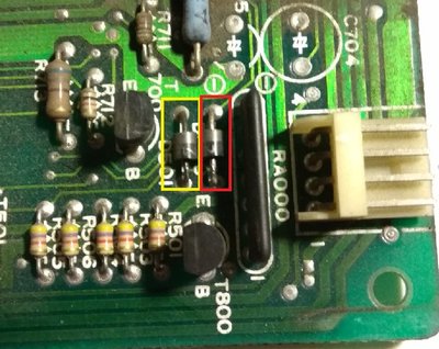

Повоевал я с автомобилем, и нашёл таки диверсанта :)
Итак, цепь вроде целая, моторчик работает(он уже вскрывался, там такой франкенштейн, ужас).

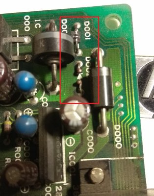

А вот на микросхеме внутри блока климата выгорел предохранитель(фото 1). Заодно, от нечего делать, решил с умным лицом померить сопротивление на всех видимых компонентах, и вот, замеряя это самое сопротивление на компонентах(как понял это диоды), выделенных на фото 2, в жёлтой рамке сопротивление есть, в красной рамке сопротивления нет(цепь разомкнута). Если есть электронщики, подскажите, где найти такой маленький предохранитель(даже не знаю номинала), и нужно ли менять компонент с "фото 2", и что это такое? По моей логике - 2 идентичные "фиговины" должны работать идентично..
фото 1
Один предохранитель сгорел, второй жив
фото 2
Жёлтый прямоугольник - сопротивление пара ом, красный прямоугольник - цепь разомкнута

Ммммдааа....
Хорошего мало. То, что ты называешь предохранителем на фото1, это был диод! Об этом говорит надпись на плате белой краской. По всей видимости диод был такой же как и верхний на фото (в виде сстеклянной капельки). И он не просто выгорел, а взорвался. Т.е. было где-то капитальное КЗ, и скорее всего это следствие, а не причина. Но схемы нет, а без неё только гадать, что произошло.
На фото 2 тоже диоды, но чтоб проверить, нужно выпаивать хотя бы одну ножку, и уж тогда прозванивать.
Без опыта тебе всё это вряд ли получится починить... ::-(:
