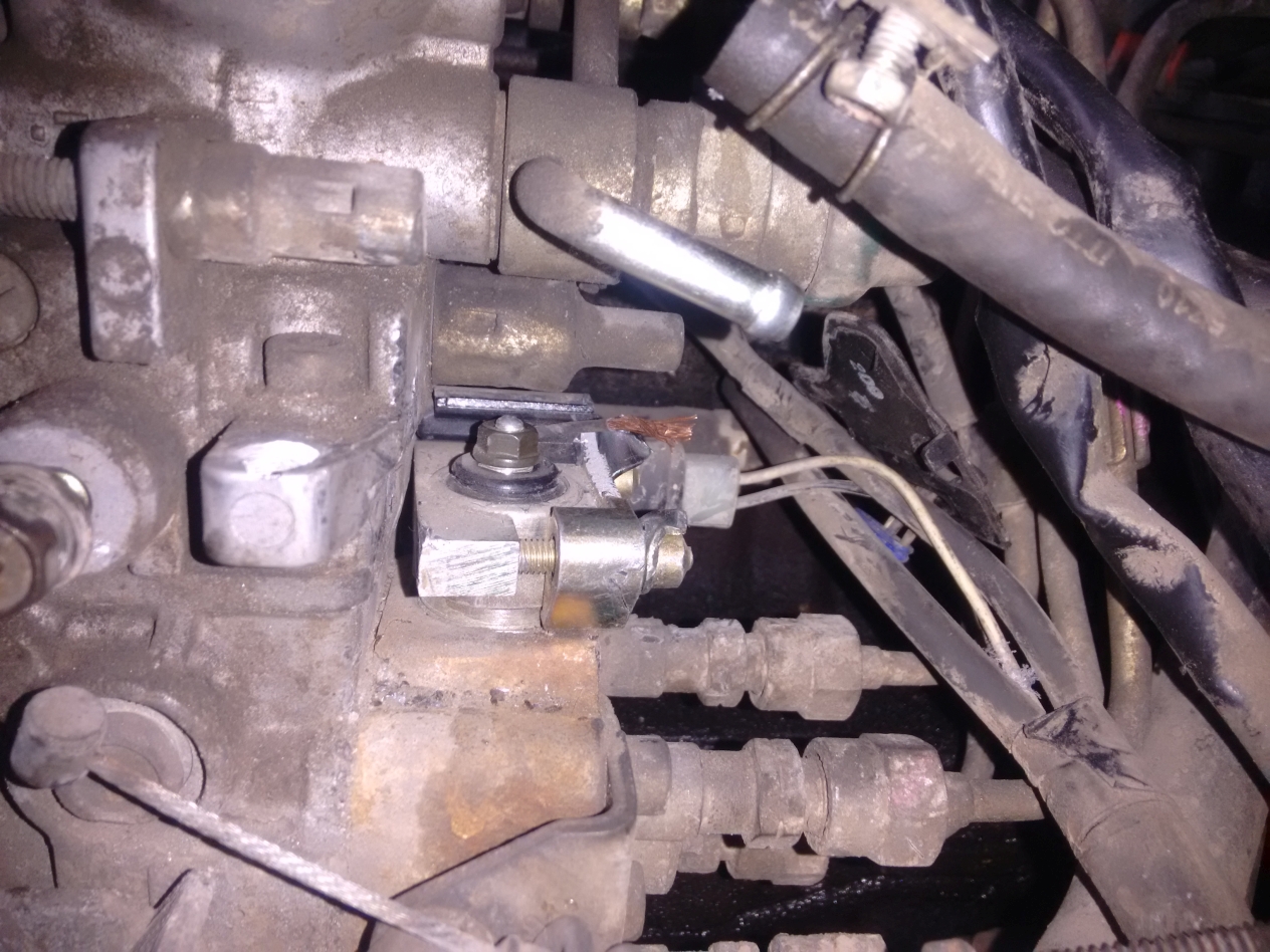

Re: Летняя солярка зимой и попытки запуска 4D56 - есть вопро
Тем временем, эпопея с попытками запуска продолжается. "Черный ящик" был ликвидирован, средний провод из разъема коробки (у меня - серый) подсоединил к клапану. Была пара удачных поездок (обе - при легком морозе), но машина опять перестала заводиться с теми же симптомами, что в самом начале - стартер начинает крутить, мотор тут же схватывает, делает 2-3 вспышки, но дальше стартер крутит вхолостую.
Я еще раз проверил свечи - сейчас стоят все 4 рабочие, 12 вольт на них приходят. Да и судя по симптомам - дело не в свечах. Подозрение падает на подачу топлива, грешу на воду в солярке, хочу дождаться оттепели (вот блин, пока не ожидается) - тем более, машина легко завелась после совета Snooper'а полить насос кипятком. Солярка - почти на дне, 10-15 литров, если это существенно. Скорее всего летняя, но лягушкой прокачивается.
Граждане форумчане, может, еще какие версии будут - что там не так?
