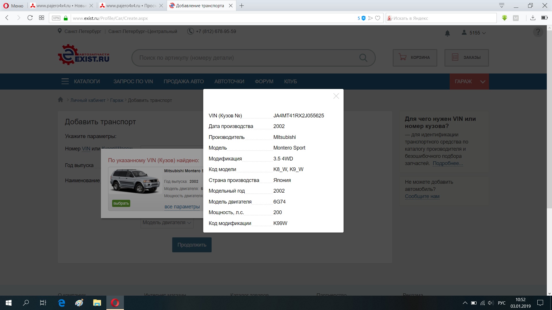

Вот что имею
Re: купил ужас
Добавлено: 03 янв 2019, 10:49
Нормальный у Вас авто.
3.5, и по вину и по факту.
Всё пробивается.
Re: купил ужас
Добавлено: 03 янв 2019, 10:57
hc2hunter
на фото самый обычный 6G74 SOHC MPI (не GDI)

Re: купил ужас
Добавлено: 03 янв 2019, 11:00
hc2hunter писал(а):на фото самый обычный 6G74 SOHC MPI (не GDI)
:*DONT_KNOW*:
А он и не должен быть джидай.

Re: купил ужас
Добавлено: 03 янв 2019, 11:44
Сейчас видно.
Нормальный у Вас 3.5 по всем параметрам.
Ну а что в ПТС написано, так не Вы его заполняете.
Его заполняют "грамотные люди".
Вообщем не обращайте внимания.
Если не пробивается: Проверьте правильно ли Вы вбили знаки.
В VIN нет буквы О есть только цифры НУЛИ
