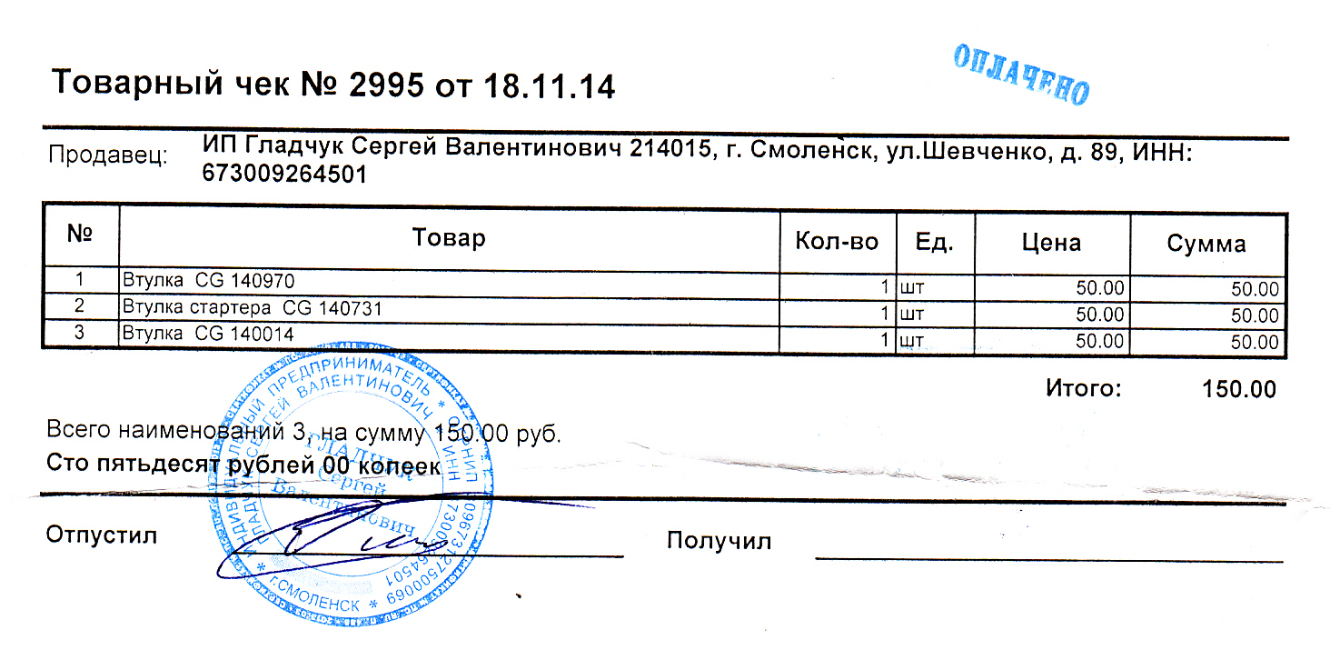

я может и не помогу именно по щеткам, но тоже года 4 назад перебирал стартер у знакомого электрика. то есть видел воочию, как и что делается.
щетки он подобрал из какого-то другого стартера (у него их целый ящик).
а вот самое главное, что он сделал - поменял латунные втулки, и сказал что это очень важно, т.к. они вынашиваются на эллипс и потом стартер начинает тупо клинить под нагрузкой. и действительно стартер у меня вращал с трудом. чувствовалось, как ему тяжко...
не помню уже, поменял ли он все 3, или были они куплены с запасом (авось какая-то не подойдет), но вот они: Втягивающее он тоже перебрал. Именно разогнул лепестки и полностью разобрал, хоть оно и считается "неразборным". там тоже все засранное и от контактов почти ничего не осталось. Все заменил. Тоже сказал, что возможны глюки стартера, когда втягивающее плохо держит. НАчинает идти большой ток через сам стартер и реле тупо размыкается, стартер не стартует.
Извините, что напрямую не ответил на Ваш вопрос, но возможно информация поможет в работе. Ведь стартер уже снят, возможно имеет смысл его перебрать поглубже, сделать сразу всё, чтобы уже не лазить.

глупасть, нет на щетках никаких критичных мехнагрузок, которые бы эллипс выносили.hc2hunter писал(а):поменял латунные втулки, и сказал что это очень важно, т.к. они вынашиваются на эллипс и потом стартер начинает тупо клинить под нагрузкой.
стартер убивает высажэный акк + низкие темп (нагрузка).
када вольтов мало а ток огромный.
щётки , коллектор с якорем и контакты втягивающего реально плавяца.

глупость? я прекрасно видел своими глазами состояние втулок у 13-летнего стартера. они реально выношены на эллипс, что не просто НЕ противоречит механике, а так и должно быть вообще-то. совершенно нормальный износ в сторону противоположную нагрузке.Unklown писал(а): глупасть, нет на щетках никаких критичных мехнагрузок, которые бы эллипс выносили.
втулка где бендикс, разумеется, вынашивается сильнее.
после всех проделанных мероприятий стартер стал крутить бодро как никогда.
