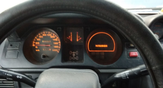

Уважаемые форумчане, прошу подсказать по данной приборной панели - самопал или были такие? Информацию не могу найти, в гугле к сожалению тоже не получается найти. И можно ли заменить/переделать на нормальную с тахометром?

Nitrous писал(а): И можно ли заменить/переделать на нормальную с тахометром?
Т.е. правая часть у тебя ничего не высвечивает?
Такто-то странно... :=-O:
Но цвет и дизайн панели походит на оригинал....
Первый раз такое вижу.
Сними панель и посмотри на номер (где-то сбоку)

Да, просто надпись светится и все. Снимать буду, гляну, все равно спидометр наработает тоже...)

Оригинальная...

Да, вижу... крайне неудобное решение. Таки понимаю, чтобы привести к обычному виду, замены приборки будет мало

Скорее всего вся проводка есть, надо взять тахометр(или приборку) и сигнал тахометра завести, лампы там одинаково расположены.

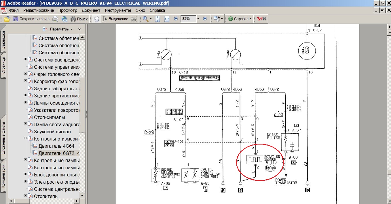

ЯпонеЦ писал(а): Скорее всего вся проводка есть, надо взять тахометр(или приборку) и сигнал тахометра завести, лампы там одинаково расположены.
Сейчас глянул схемы, и так понял, что тахо-датчиками не все машины с 56-м мотором комплектуются, а только те, у которых ЕГР есть.
Но я дизеля не знаю, так что могу ошибиться...

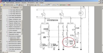

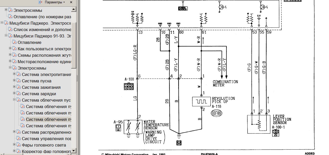

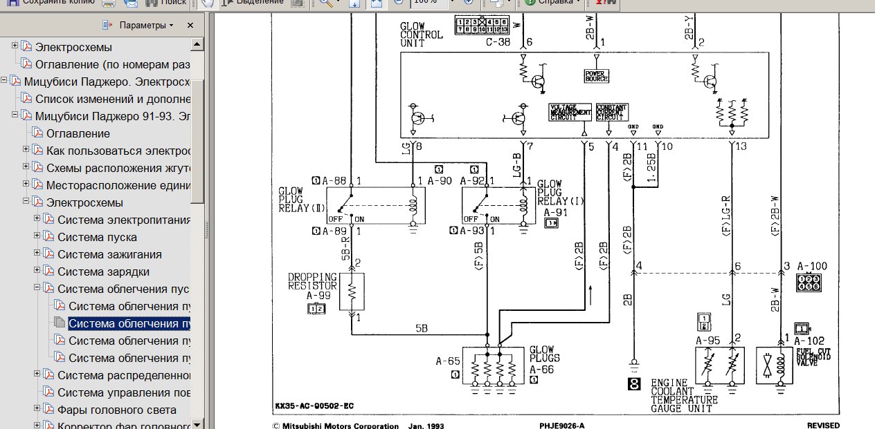

Я не на счёт проводки (по крайней мере в панели), а по поводу датчика...
Датчик используется в системе свечей подогрева (больше вроде нигде).
Дык вот судя по схемам если ЕГР есть, то и датчик есть, если ЕГР нету, то и датчика нету.
А с проводкой в этом месте может тоже хитро оказаться, смотри разъём А-100.
Там и на общей схеме жгутов довольно путанно всё указано, разъём проводки с ЕГРом обозван как А-100-1. Думаю, что это не с проста... И того куска проводки, к которой датчик должен цепляться, может просто не оказаться.
Конечно вскрытие покажет... Но просто я напарывался на подобные финты в других местах.

Датчик на Тнвд ,температурный двойной. Без Тахо не встречал.
