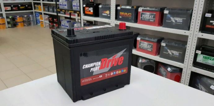

Не знаю, может глупость затеял. Выслушаю мнения.
Стоят два АКБ Champion Pilot Drive SMF58039, 80 А/ч.. пусковой ток: 740 А.
Для моего генератора на 140А,такие АКБ "великоваты". Зарядить его на 100% сложно. Решил "снизиться" до АКБ 70 А/ч., и током пуска от 700 А.
Может, кто захочет сменяться или купить? Проработали где-то 3 года. В слепую меняться не будем, только через нагрузочную вилку. Чтобы не вас подвести и самому не сменится на мертвый акб.
Меняю два на два или продам оба (цену не знаю).
Фото из инете:
Фото из инете:
