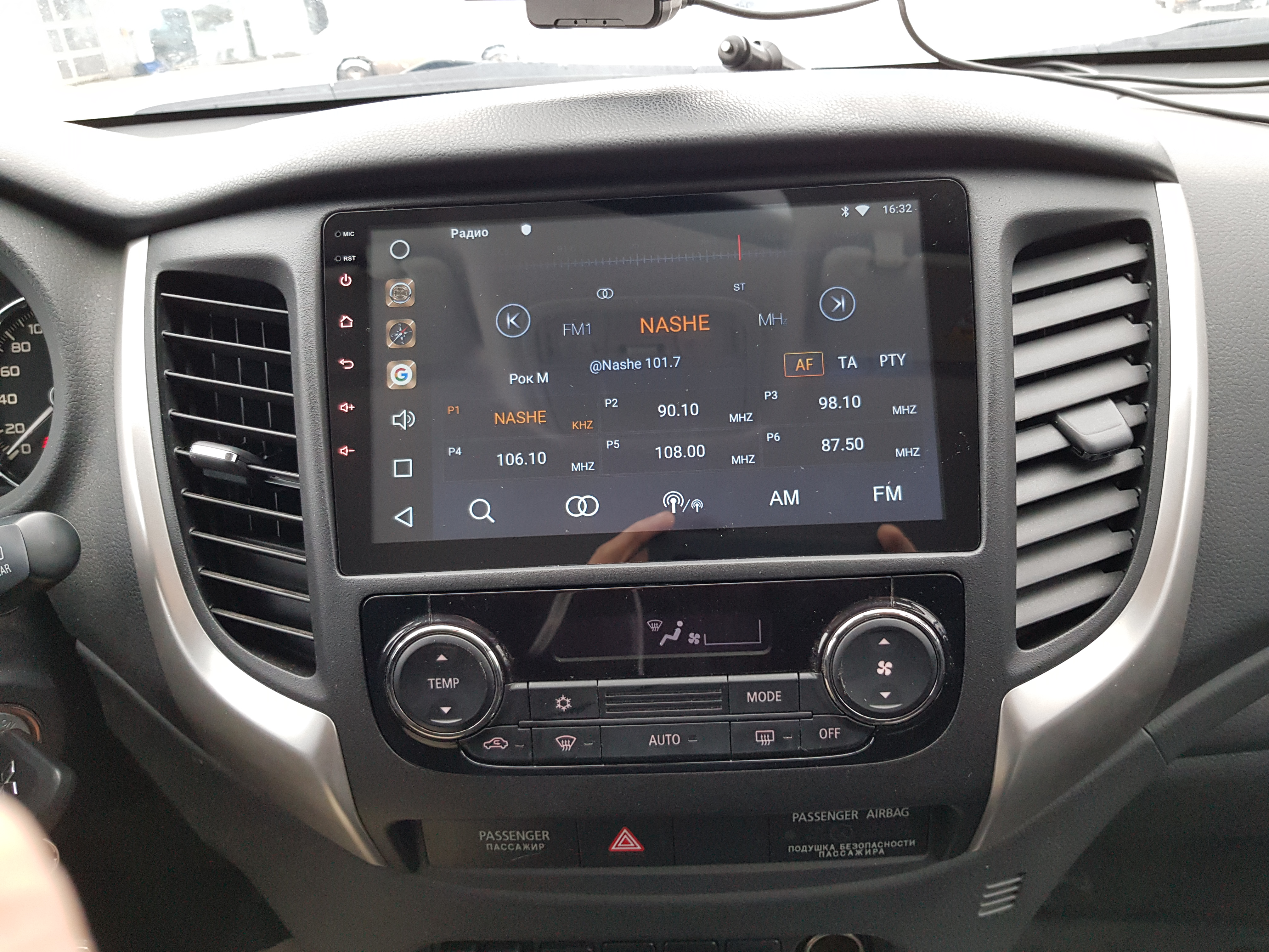

Машина МПС 3 дизель, комплектация минимальная на Механике. Установил магнитолу Дасаита 9" на Андроид 8.1. Магнитола, как бы полностью адаптированая под эту машину. Всё подходит, как говорится ПИН ту ПИН. Однако после установки имеется небольшой глюк климат контроля. А именно, пока первые минут 10-15 климат жарит воздухом горячее чем выставлено на климате (это в принципе у всех так, такая особенность климата на МПС 2 и МПС3), то несколько раз печка как бы на долю секунды отключается, кнопка моргает и потом обороты печки начинают снова плавно нарастать. После того, как салон прогревается до установленной температуры и климат выходит на режим, то далее всё работает ровно без проблем. В принципе не критично, но хотелось бы всё же без глюков. Я не первый у кого такая проблема. Народ пишет, что надо удалить КАН-БАС модуль. Поскольку я в электронике пень пнём, то прошу прокомментировать компетентных товарищей, действительно ли это должно принести положительный результат и каково тогда назначение этого блочка, с какой целью братья китайцы его туда примастырили.

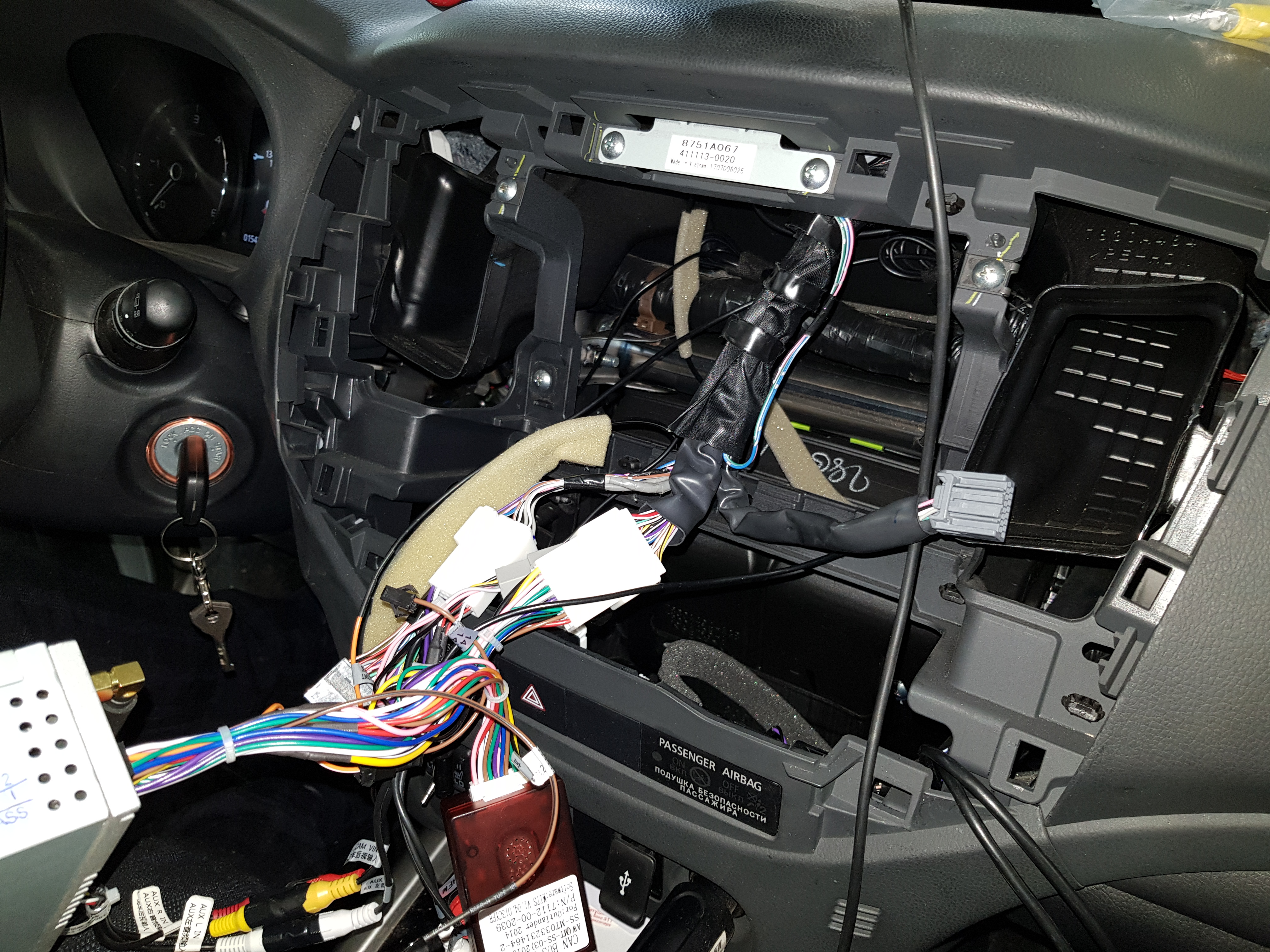

На фото КАН БАС модуль это коричневая прямоугольная бандура, которая шла в комплекте и подключена к соответствующему разъему.

Примастырили его для работы штатного усилителя если стоит, и допустим отображения режима того же климата.

Так люди демонтировали и климат отображается, все работает.Или ты имеешь ввиду, что с ним работу климата можно отображать на мониторе ГУ? Снимать то можно или нет и будет ли достигнут искомый эффект?

Так сними, и все увидишь.
Штатного уся ведь нет.
