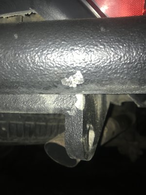

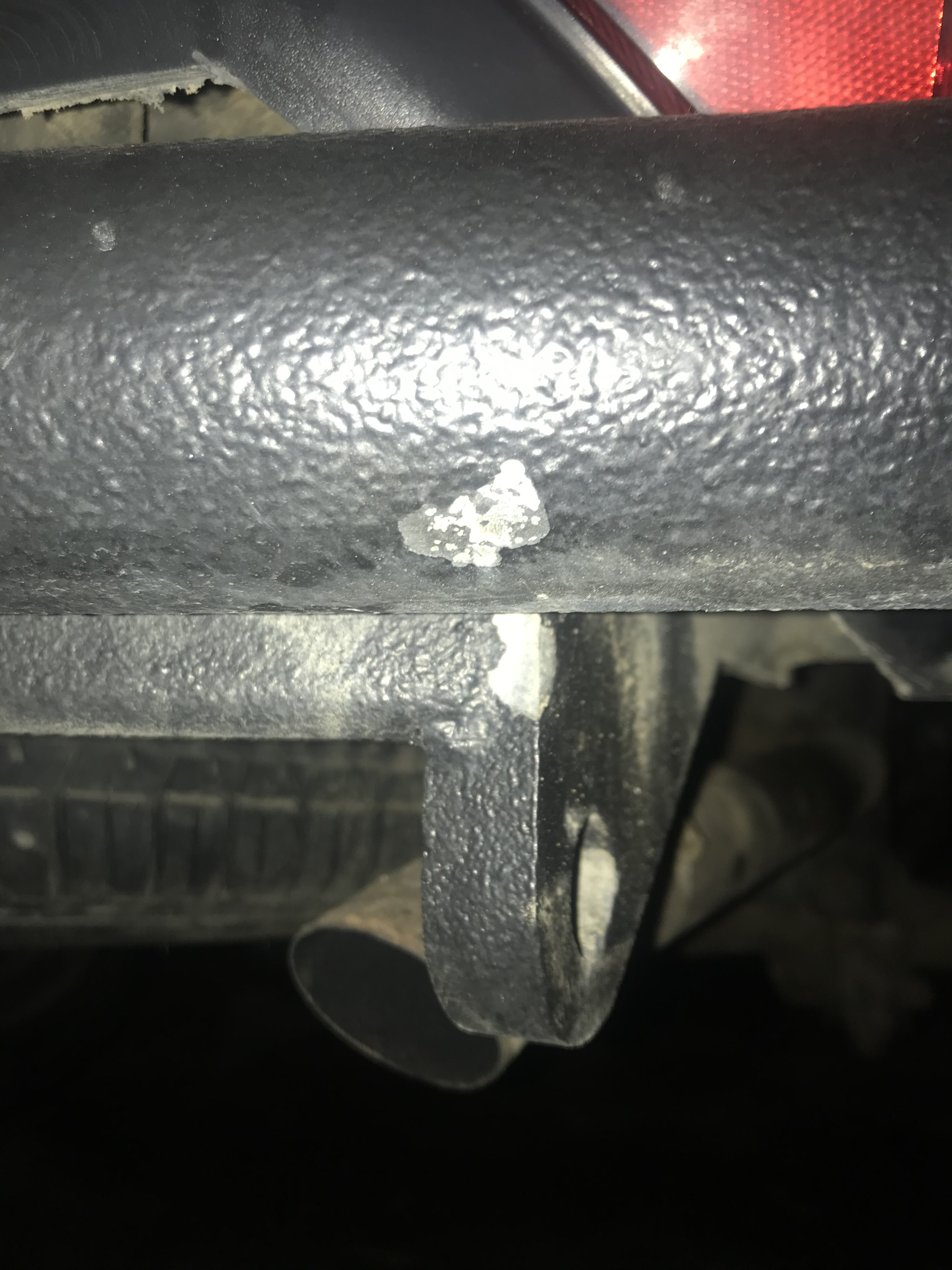

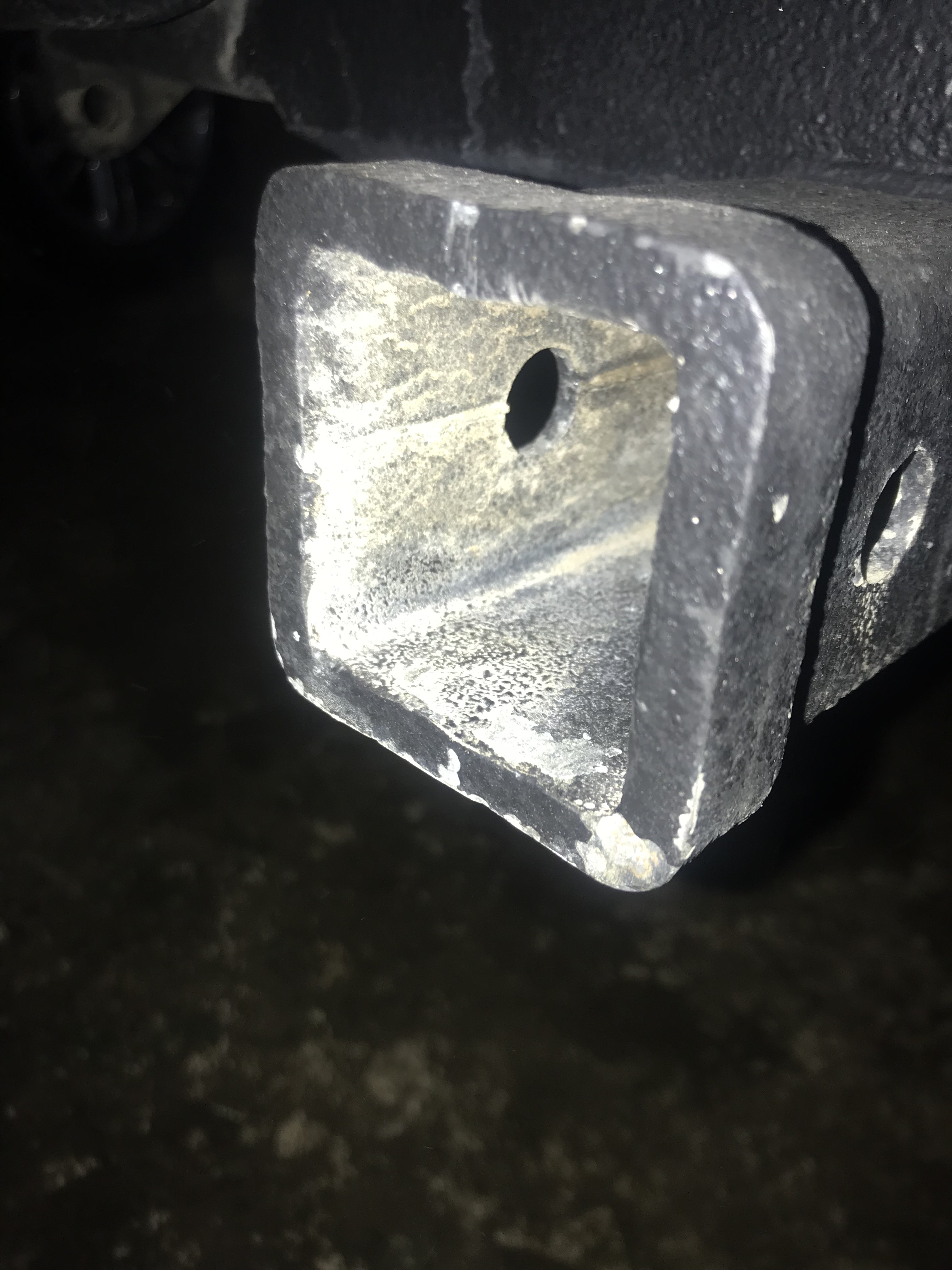

С января 2019 года мы приняли решение о цинковании перед покраской всех, без исключения, наших изделий, сделанных из черного метала. На сегодняшний день мы будем цинковать фаркопы, передние силовые дуги, багажники, бампера, калитки, пороги и прочее. Мы понимаем что изменится скорость изготовления таких вещей как бампера, пороги, багажники (все то что мы делаем по автомобилю), но качественно и быстро это скорее антонимы)) На эту мысль натолкнул нас один из клиентов, купивший ГОД назад, оцинкованный фаркоп на Pajero Sport II. Тогда мы оцинковали пробную партию наших фаркопов, но общественность не приняла их, говоря о том что мы только и мечтаем залезть в чужой карман.
На фото видно, что даже при наличии сколов краски метал не ржавеет!
