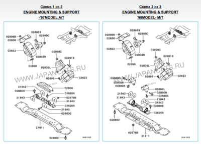

Комрады, подскажите разницу (взаимозаменяемость) между опорами коробки на автомате и механике. Машины длинные, 4м40. Опора от АКПП 93 года встанет без болгаринга на машину с МКПП 95 года? Партномер 95 года MR151571.

Не подойдет... АКПП болт подушки вдоль авто, а на МКПП поперек.

Вроде вдоль машины на мкпп... они вроде только по расстоянию между креплением подушек разные, т.е. легкий болгаринг и сваринг должен помочь.atas80 писал(а):Не подойдет... АКПП болт подушки вдоль авто, а на МКПП поперек.

Да, вдоль на МКПП. Так может там только лабуда с сайлентблоками привинчивающаяся разная, а сама железка, которая к раме крепится, одинаковая?dmvarlamov писал(а):Вроде вдоль машины на мкпп... они вроде только по расстоянию между креплением подушек разные, т.е. легкий болгаринг и сваринг должен помочь.atas80 писал(а):Не подойдет... АКПП болт подушки вдоль авто, а на МКПП поперек.

Я имел ввиду что болты в подушку вставляются вдоль авто на АКПП, а на МКПП поперек.
Сама железяка, которая непосредственно крепится к раме, одинаковая.
Все из личного опыта - собирал машину себе с АКПП из донора с МКПП.

Если речь идет про саму опору, а не про поперечину что к раме прикручена, то сами сайленты там одинаковые только развернуты под 90 гр.

А чём отличия? Визуально в глаза бросается или надо рядом класть?алексей - Маленький Мук писал(а):Поперечины то ж разные

если их положить рядом, разные.... на механике верхния часть выглядит по другому( повыше чтоль)

Странно... Значит у меня что-то пошло не так
Даже по каталогу они под одинаковыми номерами.

Опоры разные, сварка решает. Я себе переделал от автомата поперечину. Но геморно, если сам варить не умеешь. На последнем фото видно, в чем отличие, спереди доп кронштейн, куда и крепится опора. На автомате она ещё и задом-наперед развернута.

Вы о совершенно разных девайсах говорите.Pol@ATOM писал(а):мне он отказался без коробки продавать. у Жипера купил для мешалки такую подушку ...однако штуку отдал. С радостью бы у него купил за штуку искомый дивайс....
Карбофос о подушке, ты о балке(траверсе) коробки
Более того - тот девайс, что нужен тебе - совсем другой на машине Карбофоса и стоит 2000.
Как в прочем и подушки у вас совершенно разные.

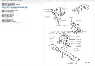

При этом на рисунке они разные... А можешь из каталога слева вытащить партномер самой траверсы от АКПП?atas80 писал(а):Странно... Значит у меня что-то пошло не так

Сорян ребята - затупил...
Действительно номера деталей разные. Прошу прощения если ввел в заблуждение. Просто на момент сбора авто у меня этих поперечен было 3 штуки.

Кароч, у меня совсем другая опора относительно представленных на фарпосте... Шляпа с сайлентблоками как бэ смещена вперёд по ходу машины, опора имеет усиление в виде вертикальных рёбер.
