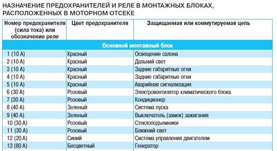

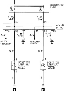

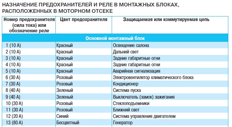

Oko писал(а): Не припомню, чтобы по предохранителю на сторону было. Если да, то где его искать?
Судя по схеме там по преду на сторону.
Преды в блоке моторного отсека.
