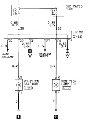

Спереди и сзади. Правый стопсигнал тоже. Лампы в порядке. Никаких глюков не замечено.
Поиском нашел вот это http://pajero4x4.ru/bbs/phpBB2/viewtopi ... 0#p2484951
Там про п2. К спорту подойдет? Не припомню, чтобы по предохранителю на сторону было. Если да, то где его искать? Спасибо.

Oko писал(а): Не припомню, чтобы по предохранителю на сторону было. Если да, то где его искать?
Судя по схеме там по преду на сторону.
Преды в блоке моторного отсека.

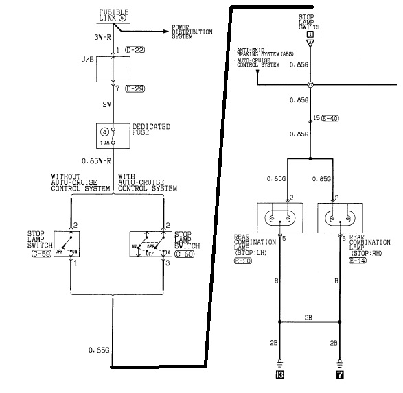

Oko писал(а): Правый стопсигнал тоже.
Оба стопа от одного свитча. По идее, должОн работать. Как вариант, проверить контролькой питание на лампе при нажатой педали тормоза.
Re: Не работают габариты по правому борту
Добавлено: 14 янв 2019, 23:03
Fox414
по стопам точно скажу если 1 перегорел лампа абс загорается. на мпс 1 2008г.
и самое интересное АБС отключается! о как забота о безопасности!
