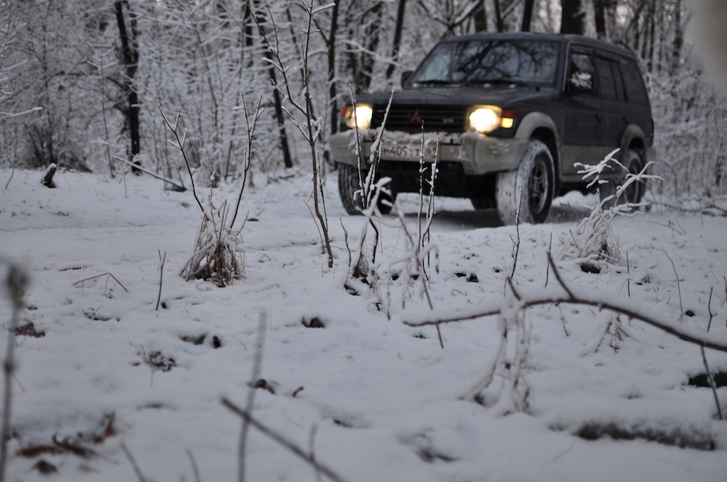

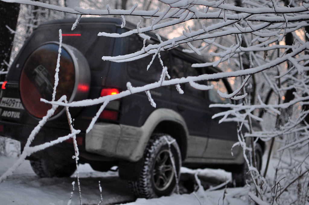

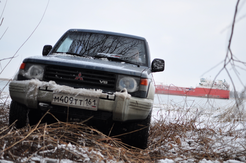

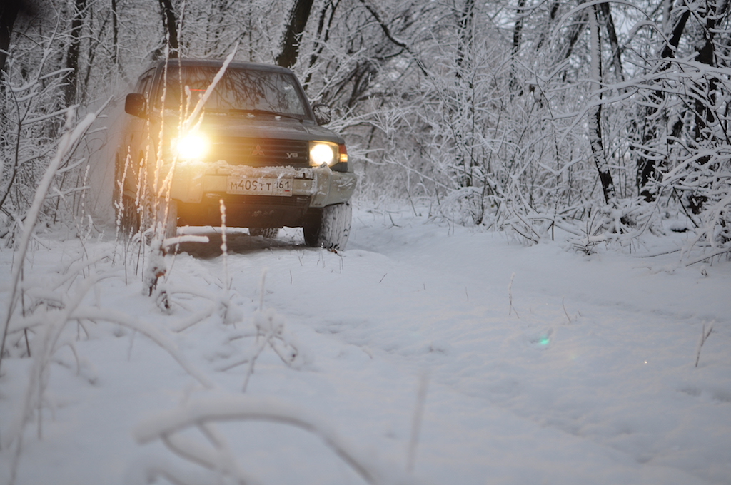

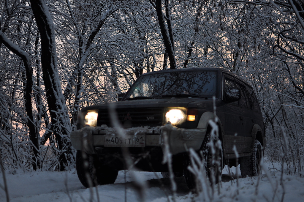

Собственно на этом этапе я остановился и решил брать авто. Так я стал счастливым обладателем Пажерика =)
Домой перегнал его нормально, напрягало лишь на трассе ехать на подьем, машина не ехала, так как начинала переключатся с 4 на 3 и с 3 на 4 заставляя прыгать обороты и терять скорость, через 300км пути привык перед подъемом включать овердрайв и заезжать на 80км/ч в подьем вместе с фурами.
После этого, на машине ездили каждый день, на новый год поехали на нем в лес, не раз катались по среднему бездорожью. Машинка только радовала, за единственным исключением что навернулся моторчик печки перед новым годом, под заказ уже не успевало ничего приехать, на местной разборке в наличии не было, в итоге купил мотор от газели, запресовал его в наш корпус и поездил так, но в соседнем городе нашелся наш моторчик и в канун нового года поехал и купил его себе. Далее заметил что на бездорожье, при сильных вывесах заднего моста, начала загораться лампа стояночного тормоза, в итоге в одной сильной яме, данная лампа зажглась и не потухает по сей день, думаю трос ручника где-то "затянуло". Так же ехал по трассе, прилетел камушек и стекло лопнуло... буду менять, сейчас ищу с полным обогревом.
