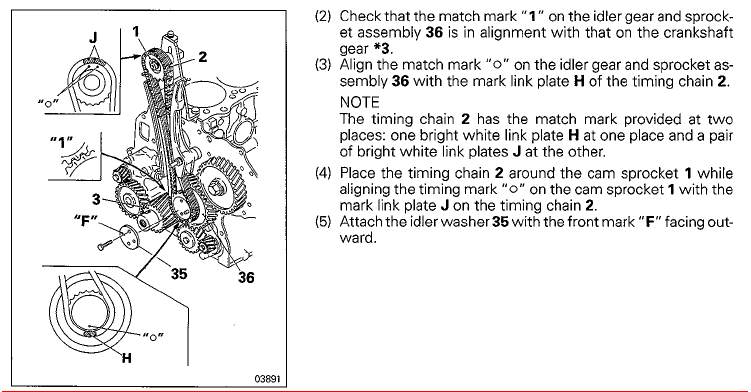

Это метка на цепи для установки... Это уж если совсем заморочиться... Но не принципиально КМК

1. не 40 с копейками, а 1 3\4" , ибо цепь дюймовая.Neo23 писал(а): ↑24 янв 2019, 10:33 Всем привет!
Привезли новую цепь без упаковки на П2 СС ширина 40 с копейками, 35 звеньев, почти на каждом звене маркировка MORSE (это понятно. т.к. цепь морзе), также есть одно звено с черным покрытием и на одном звене маркировка RJ, кто, что может сказать, может сталкивались
2. не 35 ,а 70
2 если цепь настоящая ,кроме морзе должны быть надписи HYVO (R)
3. RJ это Rocker Joint , конструкцыя соединительных пинов
на развлекайся,https://www.tayloredge.com/reference/Me ... tChain.pdf
на самомделе всё просто
