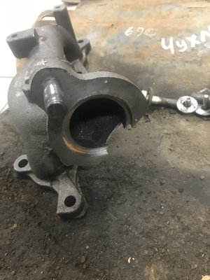

при гуглинге нового неоригинала в лице sailingNeo23 писал(а):а что новый не оригинал не подходит?
мне преимущественно попадались такие картины колотых коллекторов
Есть еще некий MV-parts за 3500, но это упаковщик и хз кто по факту, ни одного живого отзыва на него не видел

скорее всего это происходит при не исправности системы впрыска, а также других прочих не исправностях приводящие к догоранию топлива в коллекторе, в практике было не сколько случаев, при установке оригинальных б/у коллекторов, они лопались через не продолжительное время, как выяснялось по причине общих не исправностях двигателя

Эту информацию возьму на вооружение при замене коллектора.Neo23 писал(а):скорее всего это происходит при не исправности системы впрыска, а также других прочих не исправностях приводящие к догоранию топлива в коллекторе, в практике было не сколько случаев, при установке оригинальных б/у коллекторов, они лопались через не продолжительное время, как выяснялось по причине общих не исправностях двигателя
А результат на фото выше был получен сразу после установки: "при первом запуске сделал дзынь". Как пишет автор фото в своей теме.
Есть еще вариант, что нужно далее после коллектора ставить гофру. Но это не точно и результат лечения по интернету.

Кстати да, также был случай когда были загнуты от температуры штаны, пришлось не сколько раз снимать и ставить. Вариант один ставить гофру на правом коллекторе, на левом места нет.Neo23 писал(а):Есть еще вариант, что нужно далее после коллектора ставить гофру.

Нормально и сайлинг ходит.
Такие вещи как на фото происходят, от того что все стараются затянуть, а вот подумать как, мозгов не хватает.
Если затянуть сначала фланцы приёмной трубя к коллектору, а затем соединение правой и левой труб, вот так и выломает.
Рычаг достаточно большой.
Если не сломают при установке, то лопнет при работе, от температурных напряжений.
Нужно притягивать фланцы, не затягивая их.
Затем затягивается соединение труб, и после этого затягиваются фланцы. ))
