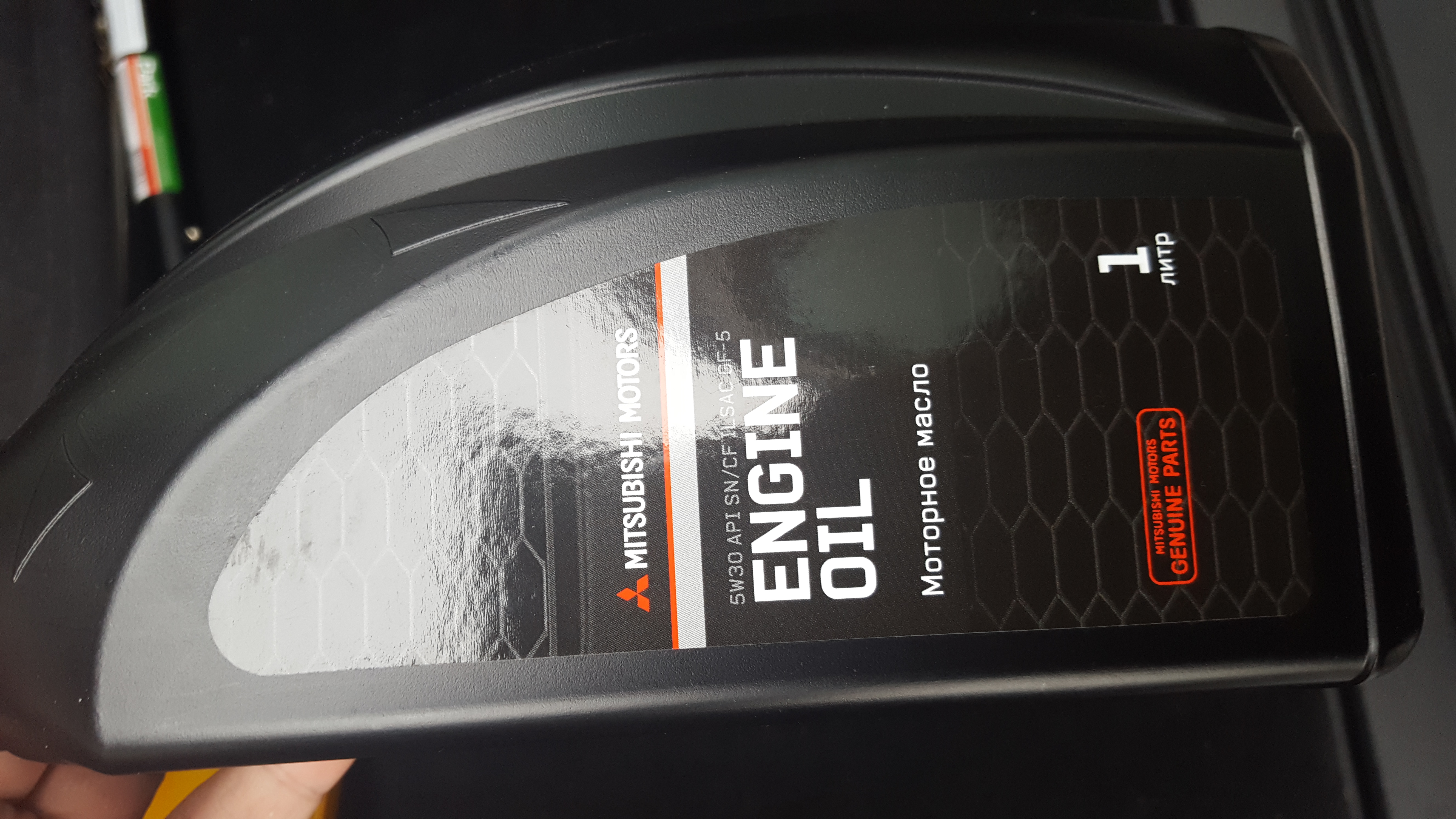

в мотор лью такое
оно есть и для раздатки и в акпп
есть кто его использует

Есть. Я использую с момента его появления. Начал с МПС и сейчас продолжаю использовать во всех агрегатах в том числе антифриз.

Пардон, что вмешиваюсь в ваш диалог. Ничего, что то моторное на фото по факту полусинтетика, а не чистая синтетика? Очень удобно- подходит что для бензинки, что для дизеля. Те же масла Mitsubishi DiaQueen 5W-30 SN/GF-5 и Mitsubishi Diamond Evolution 5W-30 и продаются, и применение их для разных двигателей.
Три партномера оригинального, найди разницу- MZ320363, MZ320757 и MZ320756))
