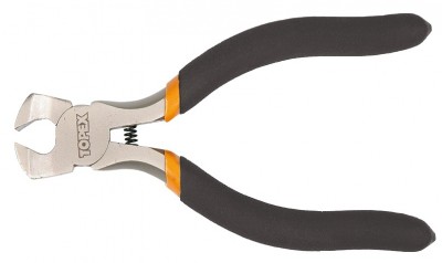

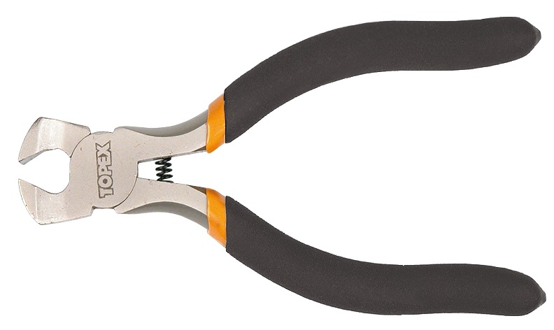

Ну так эти закисшие и надо откручивать, если не идут, то с помощью торцевых кусачек как на фото.
Потом вынимается противотуманка с ее креплением, потом она отделяется от крепления и самое интересное открутить заднюю крышку противотуманки - вот там таки закисает. После, во время сборки винты этой крышки, да и остальные обильно смазать смазкой ЦИАТИМ или подобной.
Лампочка Н3 стандартная, имеет 50 Ватт.
