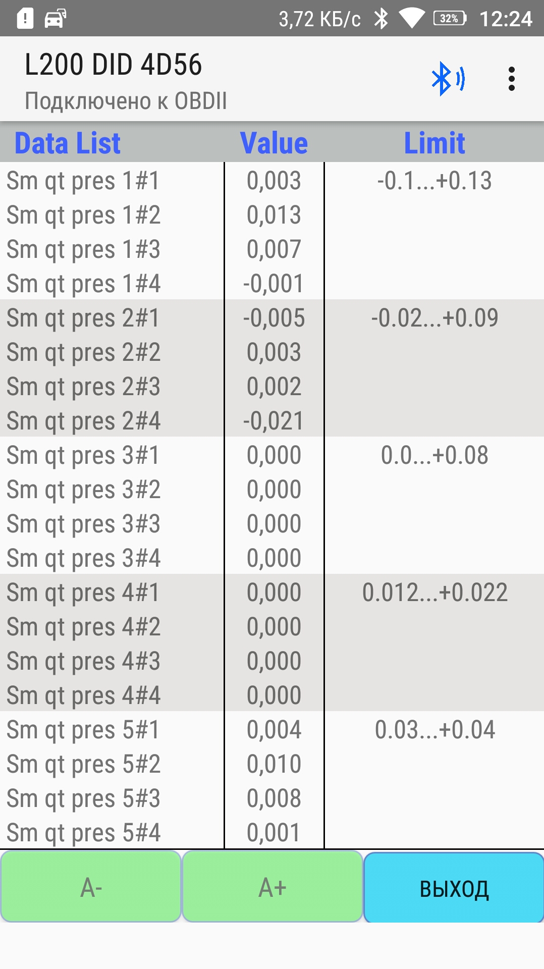

Тогда смотрите коррекцию форсунок

Программка NMРS Diag через елм327 выдает такую картину на холодном двс или эти данные в определенном порядке надо снимать?
Я не сильно понимаю, но значение на 1м тесте на 2м цилиндре пограничные
на 2м тесте на 4м цилиндре ниже указанного лимита
что это значит?

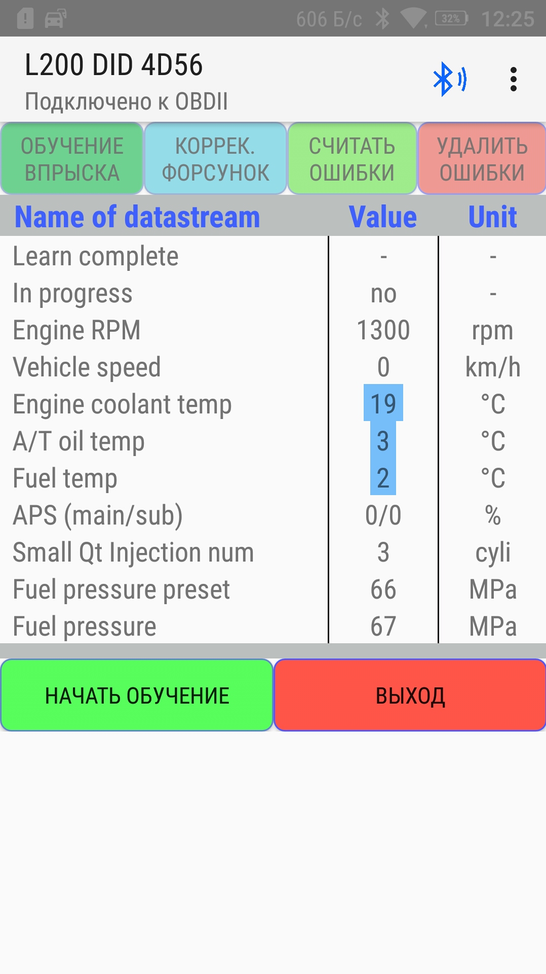

Посмотрите на каком давлении начинает трясти.
Скорее всего около 75 Mpa

В общем накатал, на прыжки оборотов... не хотела глючить
Обороты были примерно в диапазон оборотов 1650-1700
значение fuel pressure было 95-103 данные прыгали
fuel pressure preset примерно также, но значения между собой отличались на пару единиц
