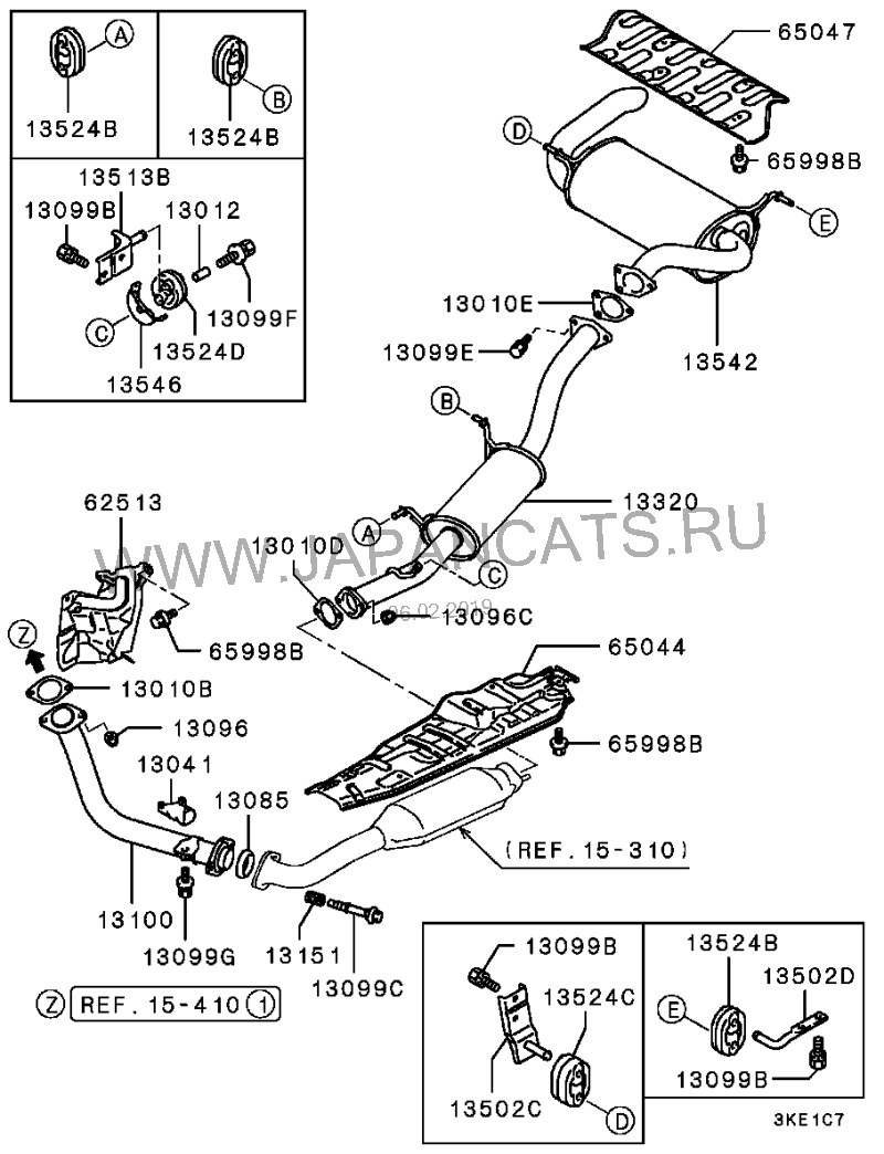

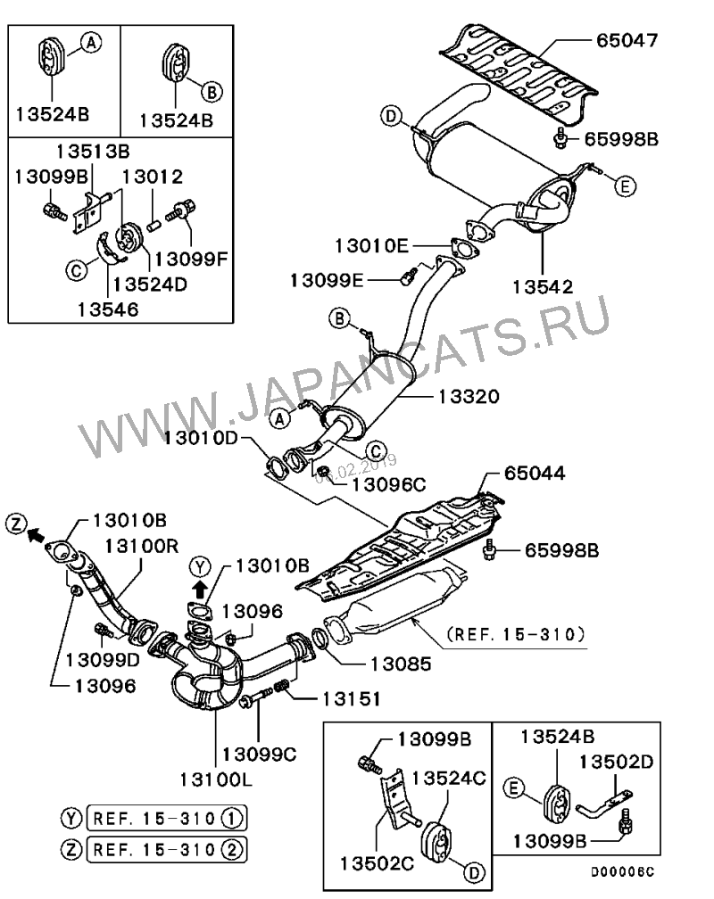

Вот картинки надыбал, с длинным приемным парубком это дизель. Катализаторы похоже одинаковые. И у них абсолютно одинаковая вся задняя часть.
Но вот что то сомнения у меня. Катализатор новый предлагают по очень адекватной цене.

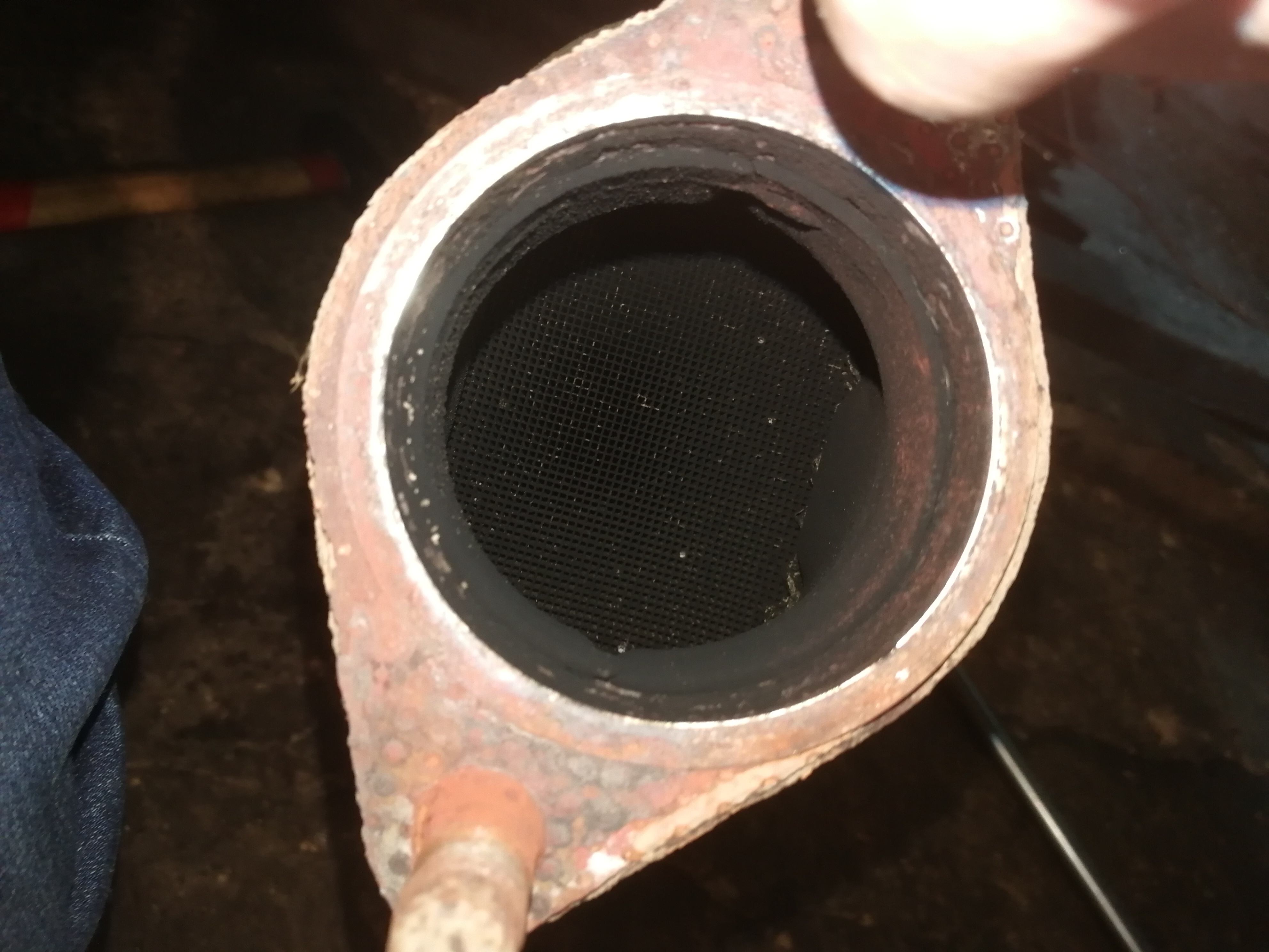

Re: Катализатор от 3.2 DID на 3.5 GDI Help
Нашел фотку своего ката изнутри.
