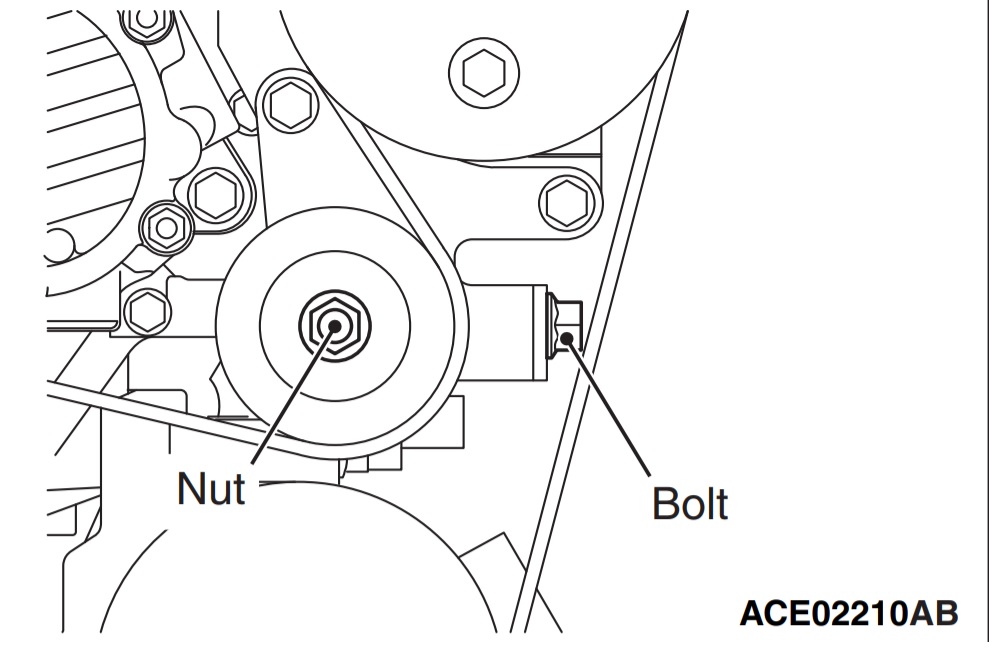

Всем привет. Тут озадачился такой проблемой, засвистел ролик на приводе кондея и гур. Стал смотреть и не увидел( не понял), как натягивается ремень, механически или натяжителем с роликом. На ремне от гены и помпы натяжитель с роликом. Может кто знает, или схема есть, а то в нете очень мало инфы про наш моторчик.

OREH25 писал(а):Всем привет. Тут озадачился такой проблемой, засвистел ролик на приводе кондея и гур. Стал смотреть и не увидел( не понял), как натягивается ремень, механически или натяжителем с роликом. На ремне от гены и помпы натяжитель с роликом. Может кто знает, или схема есть, а то в нете очень мало инфы про наш моторчик.
Инфы предостаточно, просто искать нужно.
Гайка ослабляется, болтом натягивается.

Спасибо. А ссылочку не кинете где подобные схемы посмотреть можно

Спасибо, премного благодарен. В поиске 4n15 правда нет инфы
